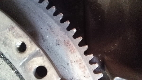

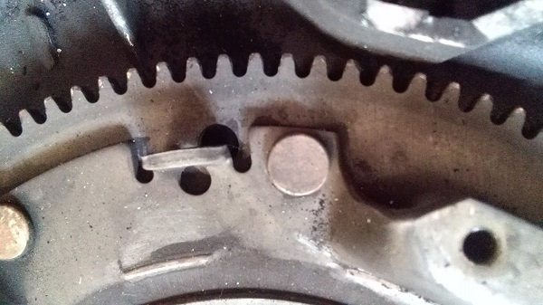

Et par contre, je veux bien en savoir plus sur le problème de volant moteur des 1150, vu que j'en ai une .. :wink:
DD
Messages : 16423
Re: c'est da merde...
Message par DD »
Sur les 1150, j vends un démarreur, puis l acheteur réalise que le problème reste le même :arrow:
Patauge dans la semoule, réalise qu il manque des dents sur le volant moteur.
Jusqu à 10 dents pour mon dernier contact en attente.
Début de symptôme :arrow:
pour comparer :arrow:

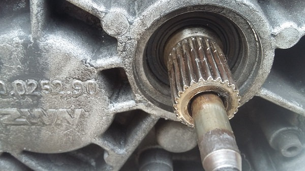

tres certainement le même métal de merde que les arbres de boite des 1er R
Tof avec disque neuf mais boite GS 1100 -1994 considerée pour moi, hs (arbre et roulement à changer)
D autres montent du volant de 11 avec mécanisme 11 qui lui n a pas ce problème :wink: :gloup :signe
