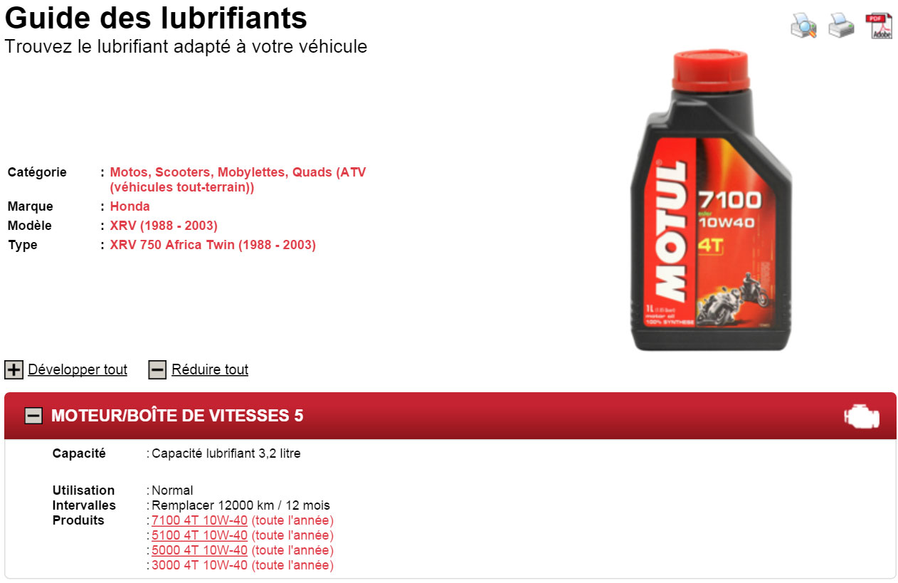

Quand j'utilise le mode "quelle huile pour ma moto" du site Motul, ça me dirige vers les 4 huiles en 10w40 de la marque.
Ma première Africa a été élevé à la synthèse Motul de supo avec les intervalles de 12oookm préconisés par Honda, il faut reconnaître que le moteur ne consomme pas d'huile, mais la boite a des faux point mort et les vitesses sautent quelquefois en roulant.
Faudra que je teste les viscosités plus élevée de la 7100, pour voir ce que ça donne. La 7100 en 10w50 est désagréable au niveau de la boite de vitesse, ça accroche, comme avec les 10w40 que j'ai testé.

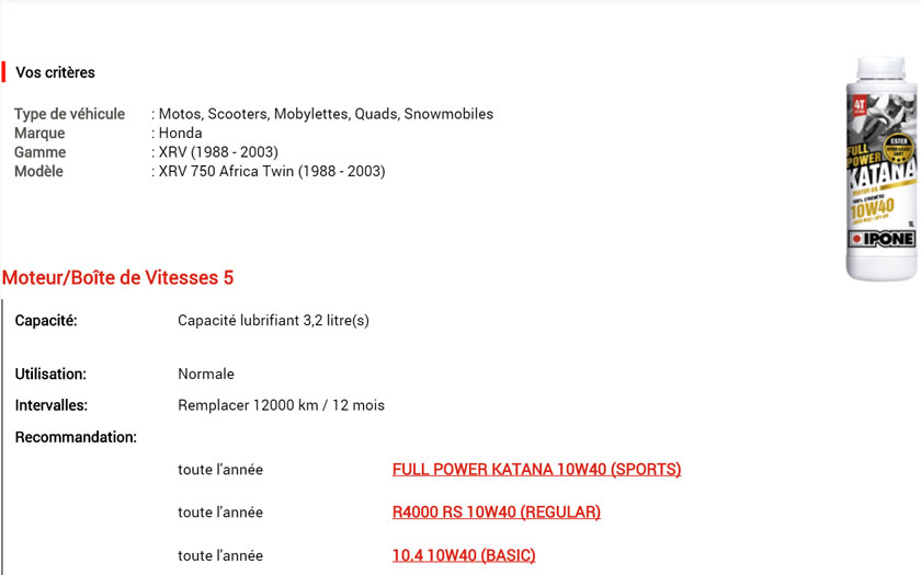

Quand j'utilise le mode "quelle huile pour ma moto" chez Iponne, ça me donnne la même chose, toutes les 10w40 de la marque, de la plus basique à la synthèse. Je me rappelle de la RS4000 (Semi-synthèse 10w40) que j'ai utilisé sur ma Super Ténéré, elle a tenue les 10oookm pendant lesquels j 'ai gardé la moto. Il faudra que je re-teste leur dernière version de synthèse 10w40 sur un de mes V52°, pour voir la durée de vie et l'agrémen sur un V52°

bah la 7100 je ne l'ai testé que la MT-03, pour l'instant je peux pas dire pour Mamie.
En ce qui concerne l'embrayage, j'ai des ressorts renforcé sur les deux bécane donc je peux pas trop me prononcer sur ce sujet
Pour les "quelle huile pour ma moto? " des fabricants, je ne pense pas qu'un spécialiste se penche sur toutes les motos une à une ...
donc niveau fiabilité des dires
