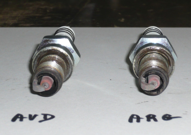

Rolibulle a écrit :Fifou :arrow: tu avais demandé de voir mes bougies depuis nos essais :
1- Je n'ai pas roulé depuis nos essais
2- Ce sont des Iridium
3- Pas grosse différence pour moi, peut-être l'AR un peu plus riche si on se fie à l'électrode centrale (ce serait logique avec le gicleur principal un peu plus gros à l'arrière)
La couleur me paraît correcte mais celle de l'isolant au centre est surprenante, cette couleur brun/rouge.
Je n'avais jamais observé de bougies Iridium avant donc pas d'expérience !
Depuis ce message, j'ai rendu sa ligne inox complète à Stefter et installé un silencieux GPR neuf monté sur le collecteur d'origine Transalp. J'ai roulé 300 bornes avec cet échappement et la courbe "optimisée" avec Fifou dans le boitier.
Niveau performance je n'ai pas senti de grosse différence à part peut-être une tendance à monter moins rapidement au-dessus de 7000 tours. Mais moto très agréable, jamais en sous-perf.

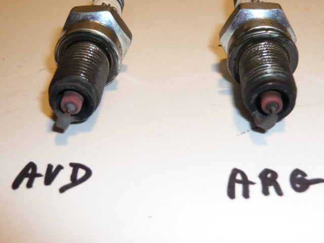

Côté carburation, je n'ai rien touché mais je viens de re-démonter mes bougies car là c'était 300 bornes d'affilée, pas des runs de 5 kms chacun. Le résultat :

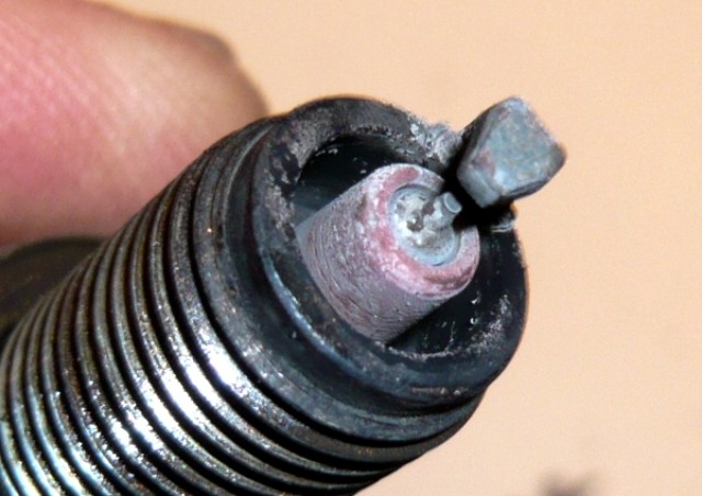

Toujours cette bizarre coloration rouge de la porcelaine au centre mais la couleur d'électrode me paraît assez sympa.
Peut-être un poil pauvre ?
Je note quand même des espèces de "résidus" blanchâtres sur l'électrode centrale de l'ARG que je n'ai pas sur l'AVD.
Une idée ? ...... des commentaires ?

A voir comme ça, on dirait un poil pauvre à mon sens.
Re: [BLABLA] CDI IGNITECH
Oui, c'est aussi ce que je me dis !
Et si Dibingus avaient raison :ahhhhh
(En tous cas, visiblement elle ne manque pas d'air ma bécane malgré sa boite à air et son filtre à air d'origine :mrgreen: )
Dans qques jours j'aurai l'analyseur de gaz large bande de Stef ... là on saura pour de bon :lisezmoi

Morbach a écrit :A voir comme ça, on dirait un poil pauvre à mon sens.
un poil riche, c'est comme ça non ?
:arrow: Roli tu peux la virer celle là y'a pas de souci :wink:

Oui effectivement trop pauvre.
Normalement pour contrôler la coloration d'une bougie il faut, à haut régime, couper les gaz d'un coup et contrôler... mais cela est nettement plus visible sur les deux temps :pasmafote

Ça m'intrigue vachement cette coloration rouge ... Y'a pas un chimiste qui pourrait lancer une idée ? Me semble que y'en a un chez nous :mrgreen:
Morbach
Messages : 8404
Message par Morbach »
Les miennes sont rouges aussi.
Et moi je suis chimiste ... mais je n'ai pas d'explication :oops:
