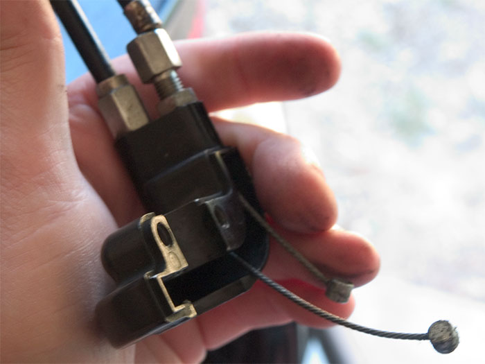

La poignée d'accélérateur revient mollement sans faire le "clack" caractéristique d'une poignée qui fonctionne .
Le trou du câble "retour" est ovale , l'embout du câble se met en travers et frotte contre la partie fixe , j'ai retourné le câble lui faisant faire demi-tour dans la gaine ; Rien n'y fait , c'est comme ci était vrillé sur lui même .
Qui incriminer ?

Le problème vient souvent de la pièce en aramide blanc, qui est dans le système de câblage.
Son bon positionnement est primordial pour un bon coulissement des câbles. Elle va comme ça dans la goulotte en dessous:

Vieux møtard a écrit :Le problème vient souvent de la pièce en aramide blanc, qui est dans le système de câblage.
:respect Yes Sir !
Ai commandé la pièce , l'aurais sûrement Mardi … En attendant m'suis un peu "amusé" à démonter-remonter pour mieux comprendre ce montage de … :greuh
Il suffit de rentrer par dessous un touuut petit tournevis dans le trou au fond de la partie inférieure , d'éloigner le câble du bord gauche et de placer le guide câble , en poussant ça fait sortir le tournevis !

... Attendre un peu ouais ! :roll: C'te fameuse poignée … Partie de Barcelone le 7 Février 'vec son tit baluchon elle est arrivée hier en bonne santé !
Que vois je … Le trou est oblong aussi … Merdum ! Et si ce n'était pas ça qui clochait !? M'en fout j'remplace quand même !
@Flan : C'est bien cette vis là (celle du haut) qu'il faut serrer en premier , sinon ça coince le guide câble en plastique blanc à l'intérieur ! :wink:
