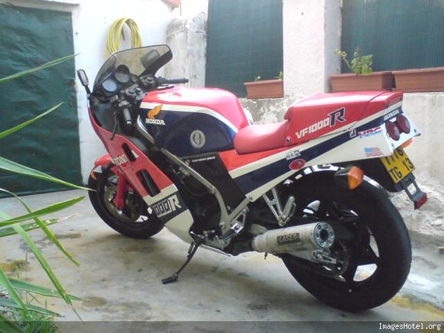

voici la vf1000r que j ai revendu il y a 3 ans. moto qu avais un ami et qui me l a vendu a un tout petit prix
moto difficile a conduire car centre de gravité haut et roue avant de 16 .le moteur coupleux et puissant car pas bridé a lépoque
mais coté un peu fade a l image du vfr
toutes les vff et vfc ont une distribution par chaine saur la vf1000 r par cascade de pignon que l on retrouve sur les vfr
les defauts : gros problème de régulateur de tension et faisceau qui peut bruler , par conception beaucoup ont des soucis avec les cylindres arrières qui chauffent joint de culasse out et pas assez huilent pour les lubrifier ( pompe a huile trop faible )
comme le moteur manque d huile, les arbres a cames morflent très vite .les pièces sont dures a trouver en occase et en neuf par exemple les carénages ne sont plus disponibles chez honda
que ce soit les 750 ou 1000 vaut mieux être un bon mécano pour les restaurer et les entretenir mais il y a un forum de v4 a l image de celui ci
ou pas mal de mecs touchent leur bille
pour les avantages
la gueule des meules de cet époque, moteur au son particulier et une conduite plus fine pour les exploiter sur route . moi je me suis payé une meule que je voulais et je l ai revendu avant d'avoir trop de problèmes bien que ma femme l adorait pour l hiver car la chaleur dégagée par le moteur la réchauffait !
ces moto sont surcotés et source a emmerdes
vaut mieux acheter un vfr750 qui lui est une réussite totale !!!!
