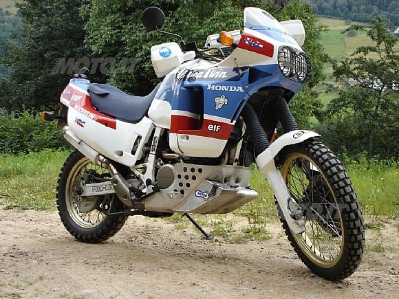

Beau boulot! C'est ce qu'il y avait sur les Africa Twin Marathon: viewtopic.php?p=370840#p370840

Sur les marathon, il y avait aussi un réservoir d'eau (obligatoire) au même endroit (on l'aperçoit su la photo à droite de la boîte à outils)...
J'en ai vu une pour de vrai au col de la Schlucht, impressionnante, très haute. Le gars m'a assuré avoir 1000 km d'autonomie. C'était une des 50 vraies (il y a plein d’imitations qui circulent)...

Tiens, une photo qui montre mieux la taille du bestiau :

ZeDab a écrit :Tiens, une photo qui montre mieux la taille du bestiau :
Pu...... J'ai toujours pensé que cette photo était du à un effet de profondeur de champs....elle est énorme ou alors c'est le type qui es très petit....j'aurais pas aimer piloter cet engin, trop haut.....

C'est violent quand même.
Les roues ont l'air minuscules.
