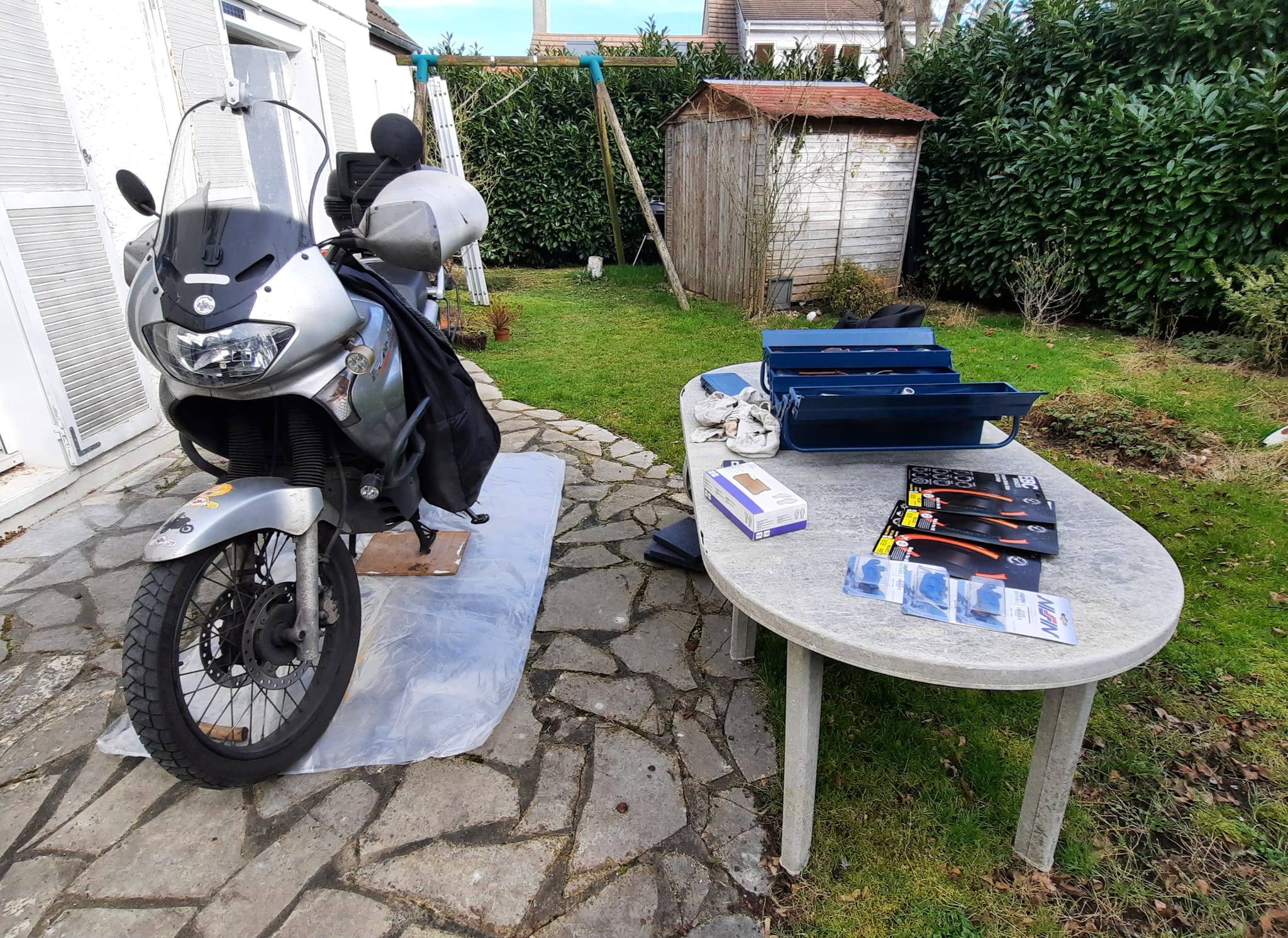

Bonjour j'aurais besoins de conseil pour changer les plaquettes et disque de frein avant sur une transalp de 90
j'ai appelez dafy moto le disque il y en aurais pour environ 120€ et les plaquettes dans les 32€ pensez vous que c'est chère ou pas. a voir si vous savez ou trouvez moins chère sur internet.
et qu'elle outillage doivent avoir pour faire cette intervention ( clefs, cric ect...) merci a tous.

Pour l'outillage :
Lève moto ou béquille centrale et cale.
Clé de 10 et 17 pour démonter la roue.
Tournevis cruxiforme pour le cable compteur
Clé de 12 pour les étriers et 6 pans pour le disque, rallonge conseillée sur la 6 pans pour débloquer.
Cale en bois dans l'étrier pour éviter de sortir les pistons en freinant par inadvertance.
Débloquer le disque avant de démonter la roue.
Débloquer l'étrier roue avant au sol.
Ne pas oublier de remonter le disque au frein filet.
Profites-en pour nettoyer ton étrier et vérifier son état.

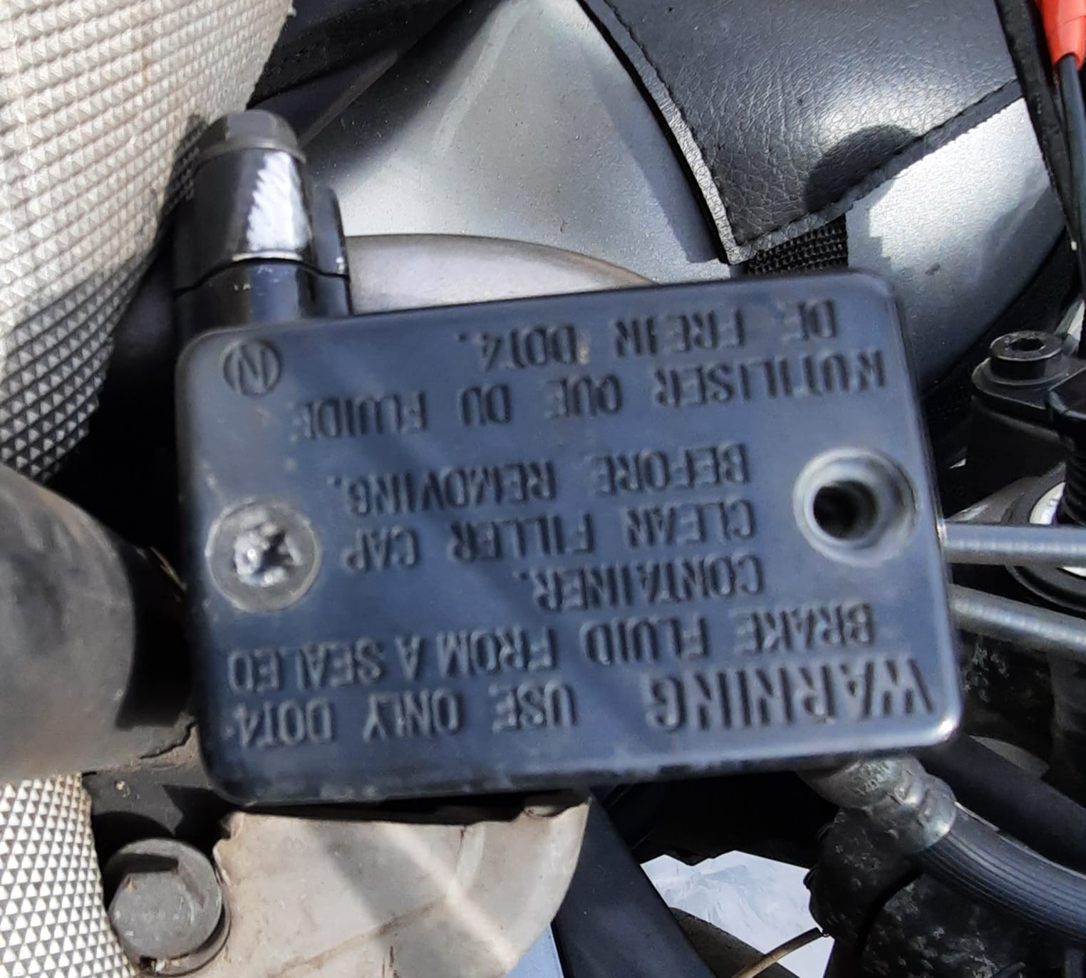

voila le disque et changer part contre je n'arrive pas a repoussez les pistons cars les vis du couvercle sont HS et impossible
de l'enlevez
si vous avez une solution je suis preneur.

Pas nécessaire d'enlever le couvercle du maitre-cylindre pour repousser les pistons ...olivier952 a écrit :voila le disque et changer part contre je n'arrive pas a repoussez les pistons cars les vis du couvercle sont HS et impossible
de l'enlevezsi vous avez une solution je suis preneur.
Il faut utiliser un serre-joints pour les repousser en place ...

Si ta T@ est de 90 tu dois avoir un purgeur sur le maître cylindre, ouvre ce purgeur et vois si ça te permet de repousser tes pistons.hdx a écrit :Pas nécessaire d'enlever le couvercle du maitre-cylindre pour repousser les pistons ...olivier952 a écrit :voila le disque et changer part contre je n'arrive pas a repoussez les pistons cars les vis du couvercle sont HS et impossible

Bonjour
Je réveille ce vieux sujet, mais comme c'est pour faire exactement cela, je me dis que c'est pertienent. Si vous préférez que j'ouvre un nouveau sujet dites le moi.
Donc atelier du jour pour changer les 3 disques de freins et les plaquettes associées, en faisant au passage un petit entretien des étriers qui en ont besoin (nota : pas de purge du DOT4 pour l'instant) : Je rencontre deux problèmes :
1/ Impossible de débloquer les étriers AV (pas encore essayé l'AR) des disques. Ceux-ci sont un peu creusés (raison du remplacement) et les étriers sont sûrement un peu grippés. Je fous pas mal d'abîmer plaquettes ou disques, puisque je les remplace, mais je ne voudrais pas abîmer les étriers.
J'ai essayé de jouer sur l'écartement avec un tournis mais je n'y arrive pas. En ultime recours, je sors la disqueuse et je coupe le disque ?
2/ Le précédent mécano qui m'a fait la purge des freins m'a chié le serrage d'une visse sur le bocal : Elle est complètement bloquée !!!
Comment je peux faire ? Dremel pour faire une fente dans la vis ? Mais je vais couper aussi le couvercle du bocal...
Merci pour vos conseils,

si tu n'arrives pas à faire un bras de levier entre le disque et l'étrier, tu peux toujours meuler la gorge crée par l'usure , sur un dizaine de cm, ça te permettra de sortir ton etrier.
Pour la vis de ton MC, prend un tournevis cruciforme, et met un bon coup de marteau dessus.
Ca aide à débloquer.
Ensuite tu pousses avec l'hydraulique pour faire sortir tes pistons bloqués, en laissant les 2 plaquettes, puis plus qu'une seule, et ensuite tu pourras tout démonter.

si les boulons sont supposées débloqués ( ? ) et que c'est donc le passage qui gène,
tu laisse une vis , et exerce une pression levier avec un démonte pneu, aidé d'une cale en bois ,
attendre un quart d'heure, renouveler l'opération 2 ou 3 fois ,
c'est comme un accouchement .... faut que le passage se fasse
pour la vis du bol , on trouve le tourne vis honda JIS , qui n'est ni philips ni pozidriv,
https://www.cb500four.com/viewtopic.php?t=624

Merci à vous,
Oui toutes les autres vis et écrous ont été débloquées avant, et j'ai même retiré la vis des plaquettes pour pouvoir passer des outils entre le disques et les plaquettes. Est-ce que mettre un peu de lubrifiant en visant les piston peut être une idée ?? (rappel : je mets des disques et plaquettes neuves après)
Pour le bocal, j'ai déjà donné un coup de marteau sur la vis mais cela n'a pas aidé... La prochaine fois je mets des vis torx ou 6 pans creux.
Le frein arrière en revanche n'a posé aucun problème.
J'en profite pour décrasser le passage de roue et ... je découvre un autre truc au passage :
