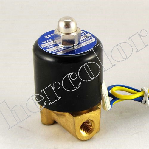

Brunosolo69 a écrit : et coté électrovanne... y en a qui ont une combine pour trouver ça pas trop cher...?
La baie, mais faut pas avoir peur d'acheter à l'étranger...
20$ frais de port compris.
http://www.ebay.com/itm/12V-1-8-Electri ... 3056wt_905

Pour cette histoire de pompe à dépression, pourquoi ne pas remonter la sortie "vent" dans le réservoir d'huile?
Pour en revenir à l'éléctrovanne, il y a de quoi faire comme le MCOIL (si c'est bien le nom) et de mettre l'électrovanne en aval de la pompe à dépression puis de la piloter par un oscillateur type NE555
L'oscillation peut ensuite être modifier selon la température et l'humidité avec un thermistance et un capteur hygrométrique.

Je remonte le sujet pour demander si une électrovanne 1 voie en 12 V, type machine à laver Image, pourrait jouer le rôle de robinet d'arrêt à la place du clapet à dépression ? on pourrait la coupler au contact de la moto et une fois la moto arrêté, l'huile ne s'écoulerait plus. wow
Le système serait composé :
- d'un bocal réservoir avec sortie huile et entrée d'air
- d'une électrovanne
- d'un dosiflow
- d'un capillaire ou deux pour l'écoulement sur la chaine
- de tuyau pour relier tout ca.
par contre pour le branchement de l'électrovanne, où faut il la brancher ? j'aimerais que l'électrovanne ouvre le système avec le contact, mais soit fermée quand l'ampoule du neutre est allumée ? comment faire ? faut il un relais ? :pasfou
une idée ? :idea

Moi, je dirais relai sur ampoule de feu de position.
La position arrêt ça serait plus compliqué, et honnêtement, on reste pas moteur allumé sur place très longtemps en général, pas suffisamment en tout cas pour que ça s'écoule par terre.
Re: fabrication d'un graissage automatique de la chaine
tchoboom a écrit :...par contre pour le branchement de l'électrovanne, où faut il la brancher ? j'aimerais que l'électrovanne ouvre le système avec le contact, mais soit fermée quand l'ampoule du neutre est allumée ? comment faire ? faut il un relais ? :pasfou
une idée ? :idea
Il suffit de mettre un relai NF (normalement fermé) sur le "+" du voyant Neutral :D

tchoboom a écrit :Je remonte le sujet pour demander si une électrovanne 1 voie en 12 V, type machine à laver Image, pourrait jouer le rôle de robinet d'arrêt à la place du clapet à dépression ? on pourrait la coupler au contact de la moto et une fois la moto arrêté, l'huile ne s'écoulerait plus. wow
- d'un dosiflow
une idée ? :idea

tchoboom a écrit :Je remonte le sujet pour demander si une électrovanne 1 voie en 12 V, type machine à laver a
T'es sûr que c'est du 12V ? Généralement, sur les machines à laver, l'éléctrovanne est en 220V.
Un autre post en parle => viewtopic.php?f=15&t=17447

Nickel :wink: Et a quel prix ?
Par expérience, si l'huile vient à goutter de manière significative alors que tu es à l'arrêt avec le moteur en fonctionnement, alors ton débit est réglé trop haut.
Une goutte toutes les 4 à 5 minutes suffit pour lubrifier ta chaine, il est bien rare que tu laisses tourner ta bécane 1/4 ou 1/2 heure sur place.
Je suis tjrs satisfait du mien avec un robinet à dépression
