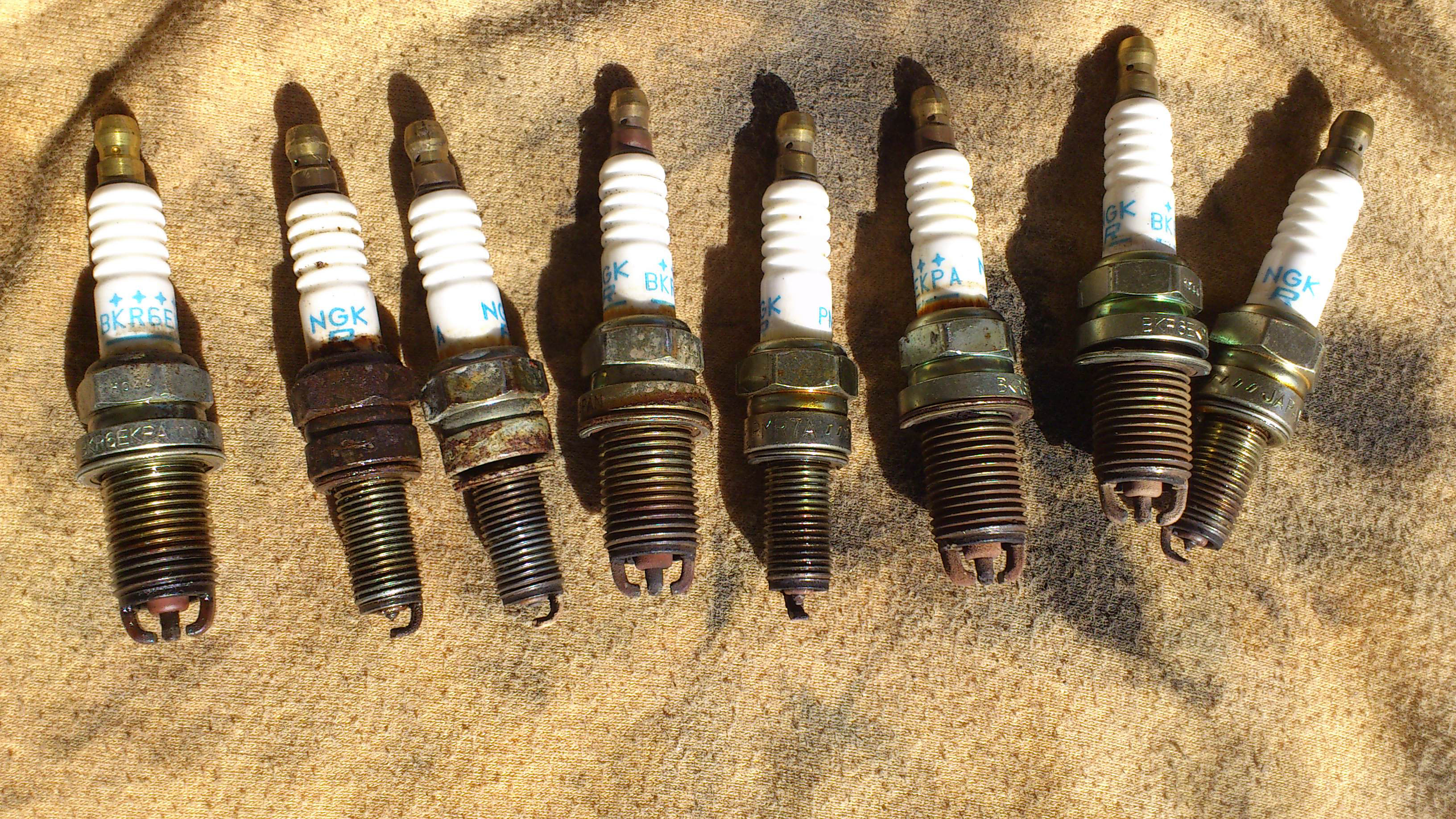

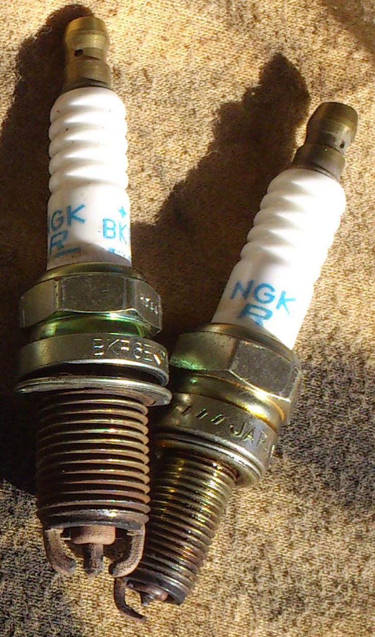

Juste un truc les gars, chuis pas un expert, mais je me pose la question suivante:
-A partir du moment où on soumet nos bougies à (pour faire court) des étincelles nettement plus puissantes, ne faudrait-il pas adapter les dites bougies aux nouvelles conditions?
Et je ne cause pas des conséquences éventuelles sur les soupapes etc.

Morbach a écrit :Juste un truc les gars, chuis pas un expert, mais je me pose la question suivante:
Là je suis dans l'hypothèse Stef à fond.
Je me suis posé la même question.
On doit pouvoir écarter les électrodes à 2 ou 3mm, au lieu des 0.9 préconisé, ça ferait une plus grosse étincelle et logiquement une meilleure combustion.
Sur le moteur de mon Alfa, qui avait un double allumage comme sur nos Transalp, en plus des 4 bougies normales, il y avait 4 drôles de bougies à double électrode qui bossait avec, chacune dans la même culasse qu'une bougie normale.
Si un motoriste comme Alfa-Roméo a pensé que ça pouvait améliorer la combustion sur leurs moteurs, on doit pouvoir faire pareil sur les nôtres.
