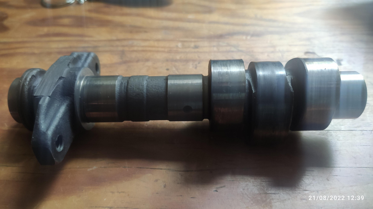

mets nous une photo de l'arbre usé pour voir!

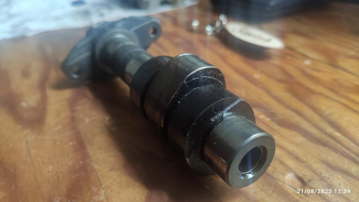

J'ai l'impression que le culbuteur s'est coincé pendant que l'AAC continuait de tourner et cela a limé le culbuteur jusqu'à ce qu'ils soient devenu tellement fin qu'il a cassé. Car il y a bien de l'huile en bonne quantité dans le moteur et elle n'est pas neuve. Je n'ai pas trouvé de limaille de façon notable dans la culasse cela dit. Et c'est surtout les cames qui sont touchés et non les " tourillons " et paliers donc c'est très localisés et l'huile arrivait bien ailleurs logiquement.
Je prévoyais bien de vérifier que l'huile arrive au haut moteur avant de démarrer, tu as raison. Je le ferai tourner sans démarrer.
Voici des photo de l'AAC :
AAC cuit
AAC cuit
AAC cuit
AAC cuit
On voit les cames creusées

Messages : 9935
Been thanked : 67 times
Je n'avais pas répondu car pas d'accord sur le fait que tu remontes sans avoir déculassé pour connaitre la cause de la casse.
As-tu au moins verifié que la soupape d'échappement travaille librement.

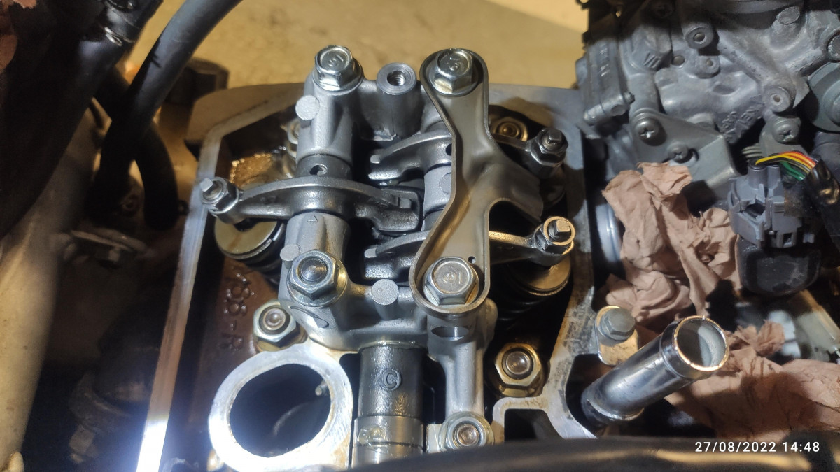

Je viens avec des nouvelles du front.

Tout fonctionne normalement et la compression moteur semble bonne, ça tourne rond.
La pression d'huile arrive bien au cylindre avant, mais pas à l'arrière il me semble. Voici une vidéo, sans bougies, où je fais tourner le moteur quelques secondes en espérant que l'huile arrive :stress
Qu'en pensez-vous ? D'où peut venir cette absence d'huile à l'arrière et pas à l'avant ?
Merci d'avance pour votre aide thx

Messages : 9935
ZefZef a écrit :
27 août 2022, 18:21
stefter a écrit :
22 août 2022, 11:30
sur les 600 a moteur gris l'huile qui remonte vers les arbres passe par un petit trou dans le joint d'embase de 1à2mm de diametre !
le trou est petit afin de maintenir de la pression au niveau des palier de vilo et bielle!
la remontée ce fait ensuite par le conduit du petit goujon dans le cylindre et passe de l'autre coté par une lumiere sur la demi lune qui tient l'arbre ,ensuite passse par la rigole au dessus des vis de fixation ,on voit le trou de passage sur une photo du haut!
si c'est en haut que c'est bouché tu y auras acces sinon il te faudra ptet demonté le cylindre.... :pasmafote

C'est une possibilité en effet. Tu paries donc sur le passage au joint de culasse bouché ?
PS : Ai-je attendu assez longtemps pour que l'huile monte à l'arrière ?
"Chui accro"
"Chui accro"
Messages : 9935
ZefZef a écrit :
27 août 2022, 19:20
Là ou en bas du cylindre ou ailleurs ...
ZefZef a écrit :
27 août 2022, 19:20
Refais quelques essais, en huilant bien les paliers et les queues de soupapes.
Tu as enlevé 2 bougies pour que le moteur tourne plus vite au démarreur ?
"Chui accro"
"Chui accro"
Messages : 9935
As-tu bien contrôlé/soufflé le passage d'huile dans le demi-palier comme expliqué par Stefter ?
Tenter aussi un coup de soufflage par la remontée d'huile, mais si le bouchon est là ça risque juste de le renvoyer plus bas et qu'il revienne aussi vite. Enfin on ne sait pas :pasmafote comme dirait @stefter

marcopolo a écrit :
27 août 2022, 20:39
Je n'ai pas soufflé non j'ai zappé cette partie du message malheureusement. Je ne me souviens pas avoir vu quelque chose à ce niveau mais j'irai voir dès que possible.
Modifié en dernier par ZefZef le 28 août 2022, 00:39, modifié 1 fois.
Il y a aussi une histoire de joints (d'embase ?) des premiers modèles (tuyau d'huile externe) qui n'ont pas le trou de passage d'huile et donc sont incompatibles avec les suivants...
Messages : 13722
Been thanked : 13 times
:dada mets de l'huile dans le puit carré ou baigneront les cames ensuite tu refais tourner..le temps était un peu court ! Refait un essai...m'enfin si l'avant est alimentée l'arierre devrait suivre..
M'enfin c'est pas très bon ,je pense que tu es bon pour un démontage du cylindre avant...
Je retenterai alors. Je l'ai fait tourner plusieurs fois avec et sans bougies donc j'imagine que l'huile aurait dû arriver à l'arrière si elle est arrivée à l'avant. Y a t il une vis creuse ou autre spécificité qui aurait pu louper au démontage ?
Tu veux dire cylindre arrière plutôt. A ce sujet, quelqu'un a le schéma de graissage du moteur de PD10 ?
Au cas où je serais effectivement coincé, un moteur pour PD10 est-il à vendre par un membre du forum ?
Merci à tous.

combien de temps as tu attendu, moteur tournant, pour voir l'huile remonter ?
“Due to budget constraints, the light at the end of the tunnel has been temporarily shut off. Please find your way in the dark.”
ZefZef
Messages : 156
Localisation : Paris - T@98
Département : 75 Paris
Message par ZefZef »
Mick13 a écrit :
28 août 2022, 14:17
10 secondes à chaque essai, comme dans la vidéo.
Cela a suffit pour l'avant en tous cas.
