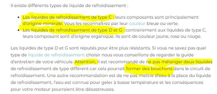

Bonjour à toutes et tous,
Ma question va paraître idiote mais je me demandais si il était possible d'utiliser du liquide de refroidissement automobile pour nos motos ?
Où cela n'est pas conseillé pour x raisons ?
À priori je me dis qu'un radiateur reste un radiateur qu'il soit pour une voiture ou une moto, mais
bon au cas où quelque chose m'aurait échappé..... :pasfou

Hello,
Oui, pas de souci tu peux utiliser le LdR pour auto, il faut juste éviter de mélanger.
Le LdR de type C est souvent le 1er prix dans les rayons avec du bidon un peu low cost

Re: Type de liquide de refroidissement ?
Salut, ça ne joue plus de rôle avec les LDR d'aujourd'hui, ils sont tous miscibles, c'est mieux de mettre la même couleur dedans parce qu'avec un LDR vert, et un de couleur rose ça ressemblera à du LDR qui a déjà 10 ans...
Mettre la même couleur te permettra de constater sa dégradation quand il virera au brun
