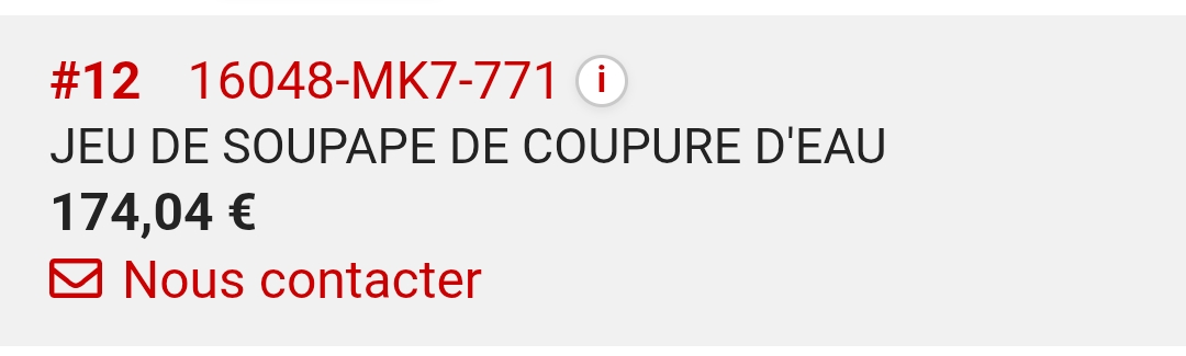

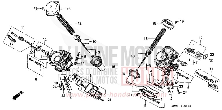

Est ce que les membranes de coupures d'eau sont en bon état ?
Numéro 12 sur la planche:
Comme il est indiqué plus haut,il faut vérifier le bouchon du réservoir ,et je ne suis pas sûr que shunter le robinet soit une bonne idée, j'ai déjà vu des pointeaux de carburateur se bloquer et laisser passer l'essence dans le moteur :stress
Il ne faut pas oublier de fermer le robinet lorsque tu t'arrêtes :wink:

Non pas de piscine :mrgreen:
Ils appellent ça des soupapes de coupures d'eau chez bike part :-D
Re: [Carbus] Coupure remise de gazs
Oui mais c'est une erreur grossière de traduction.
En anglais c'est :
AIR CUT, VALVE SET
et sûrement qu'en japonais c'est encore autre chose
En français j'ai toujours traduit cela par : membrane de pompe de reprise ou pompe de reprise pour l'ensemble couvercle+membrane+ressort
Ce qui est sût, c'est qu'il n'y a pas d'eau dans cette histoire, pourtant on en aurait bien besoin en ce moment :oufff

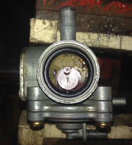

Je suis peut-etre passé à coté, mais je n'ai pas vu le démontage du robinet d'essence ?
La partie plongeante dans le réservoir mais aussi, le petit bol du dessous ou il y a un tamis.
Ici une photo du mien avec le bol inférieur déboyauté, j'y ai trouvé quelques merdasses.
Pour le test du bouchon, tu le retires, tu mets un bouchon chiffon bien compacté, mais tu insères un bout de tuyau / tube entre chiffon et bord de l'orifice pour faire évent.
Bien entendu ne pas faire çà avec le plein d'essence
