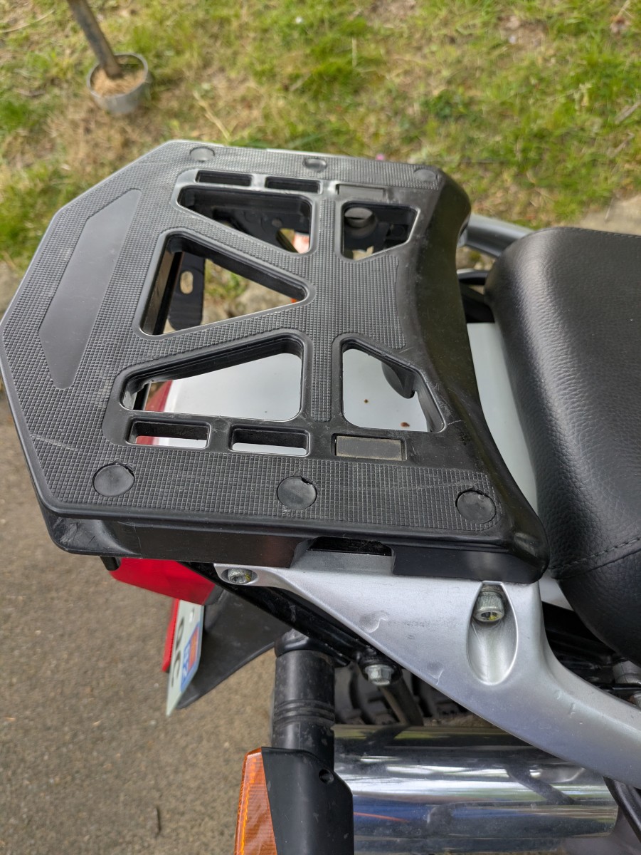

La Platine origine :
Les TopCase Chinois :
Dans l'idée on à par exemple ce genre de choses dispo en 45L (46x38x33.5cm) ou bien 55L (51x40x40cm).
C'est fourni avec une plaque d'adaptation qu'il faut se dé brouiller à fixer.. Mais finalement comme beaucoup d'autre marque comme Givi, etc.. j'ai l'impréssion.
Ma grande question c'est, est-il possible de conserver la Platine Honda d'origine ?
Merci à vous camarades thx

Re: Top case - Caisse alu Aliexpress & Platine Honda XL600V
Oui tu fixes la nouvelle platine sur l'ancienne...mais c'est dur que tus vas faire des trous dedans, parcontre tu pourras toujours mettre ton U.

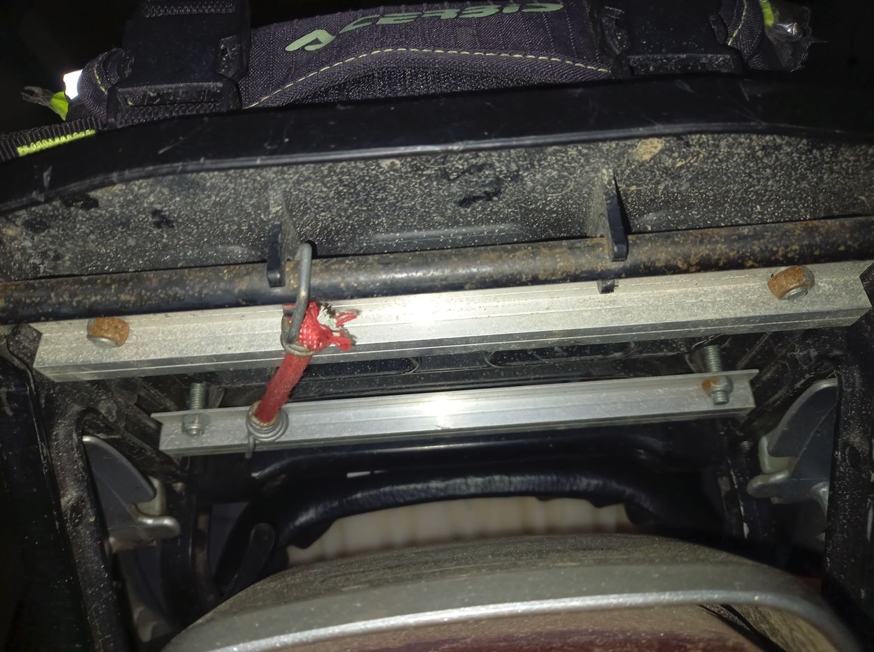

Messages : 7842
y a probablement moyen de faire une fixation sandwich avec les passages existants de la platine honda.....
Pour la bagagerie, outre le fait qu'une main d'oeuvre chinoise est à bas cout, il faut aussi prendre en considération que ce sont les rois du tape à l'oeil et certaines bagageries sont épaisses comme de la feuille OCB pour te rouler un mégot.
Après, je n'en fais pas une généralité, il y a un peu de tout, mais en général, le moins cher du moins cher c'est de la daube en paquet de 10.
Une petite photo pour illustrer la fixation sandwich sur ma T@, aucun trou supplémentaire sur ma platine d'origine.
Bien entendu, il faut adapter sa fixation sur mesure et renforceren fonction de l'encombrement et poids à supporter.
En ce qui me concerne c'est une sacoche porte outils.
