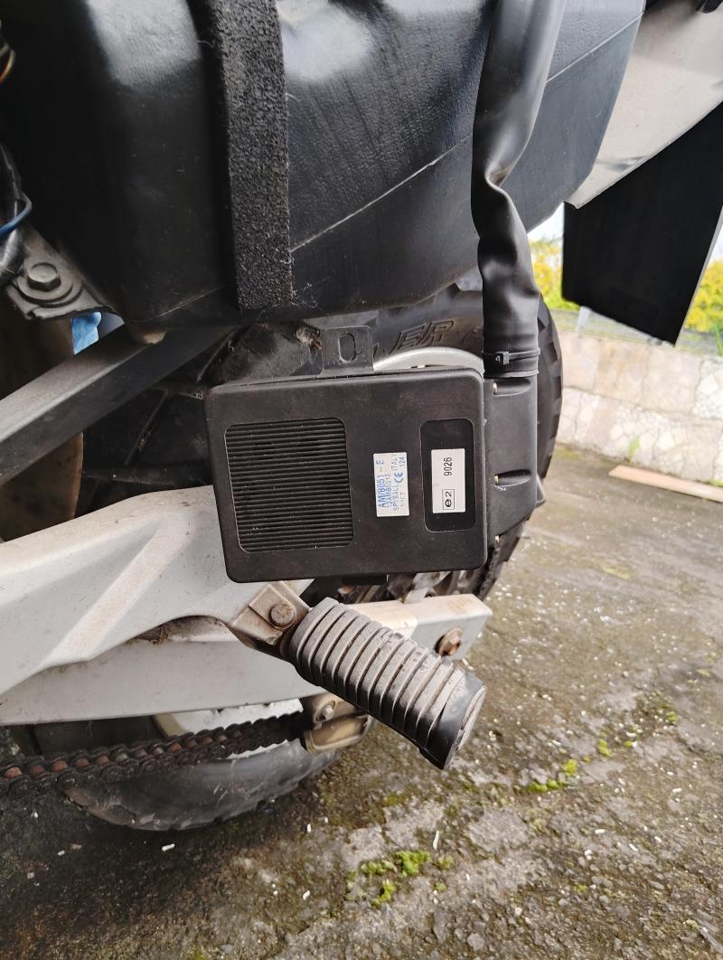

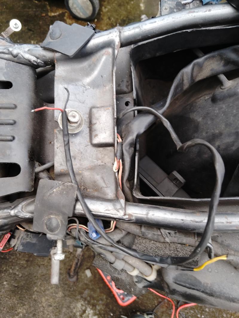

un double fil (+ et - à priori) qui part d'un fusible isolé et qui est coupé et dénudé, je ne sais pas trop où il va (j ai pas la RMT,...)
et le bouquet :roll:
Image,
c'est une alarme ce bazar (?)
je sais pas trop par où commencer...
je vais essayer de me renseigner pour savoir comment faire pour enlever ça proprement, si vous avez des infos je suis preneur :)
merci d'avance pour les renseignements éventuels, à bientôt

Oui, ça ressemble à une alarme.
Chez Honda, la masse c'est du vert, donc ton cable rouge+noir, c'est pas de l'origine.
Un contacteur de point mort naze, n'empeche pas de demmarer si tu embayes et que la bequille est repliée, ce qui est ton cas.
Par contre, si il n'y a pas d'étincelles, voir du coté de cette alarme ou du coupe-circuit (j'ai un doute sur le fait qu'il autorise ou pas le lancement du demmareur).

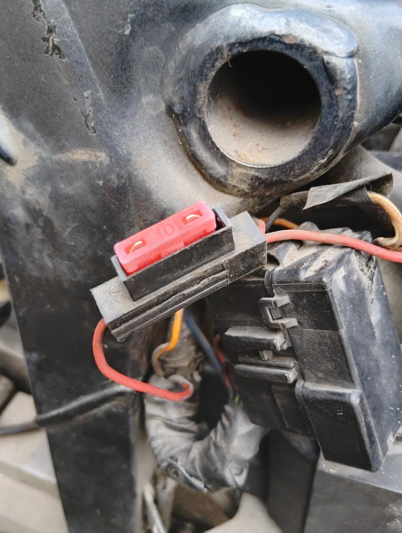

est ce que ce fusible de 10A sur support est d origine ? ( c'est de lui que repartent ces 2 fils - le noir et le rouge-),
si non, c'est peut être en rapport avec le boitier alarme (?)

Je connais pas bien les 650, j'ai eu que des 600, mais si en demontant la boite a fusibles, tu vois que c'est rajouté par derriere, y'aura plus de doute.
Entre les soudures étain de Honda, et celle des péquins que nous sommes...y'a un monde. :lol: :lol:
Par contre si c'est rajouté, laisse le, ça pourra toujours servir pour un USB ou poignées chauff...euh non, ça t'en as pas vraiment besoin la-bas, mais on sait jamais, quand tu es dans les Hauts. :lol:

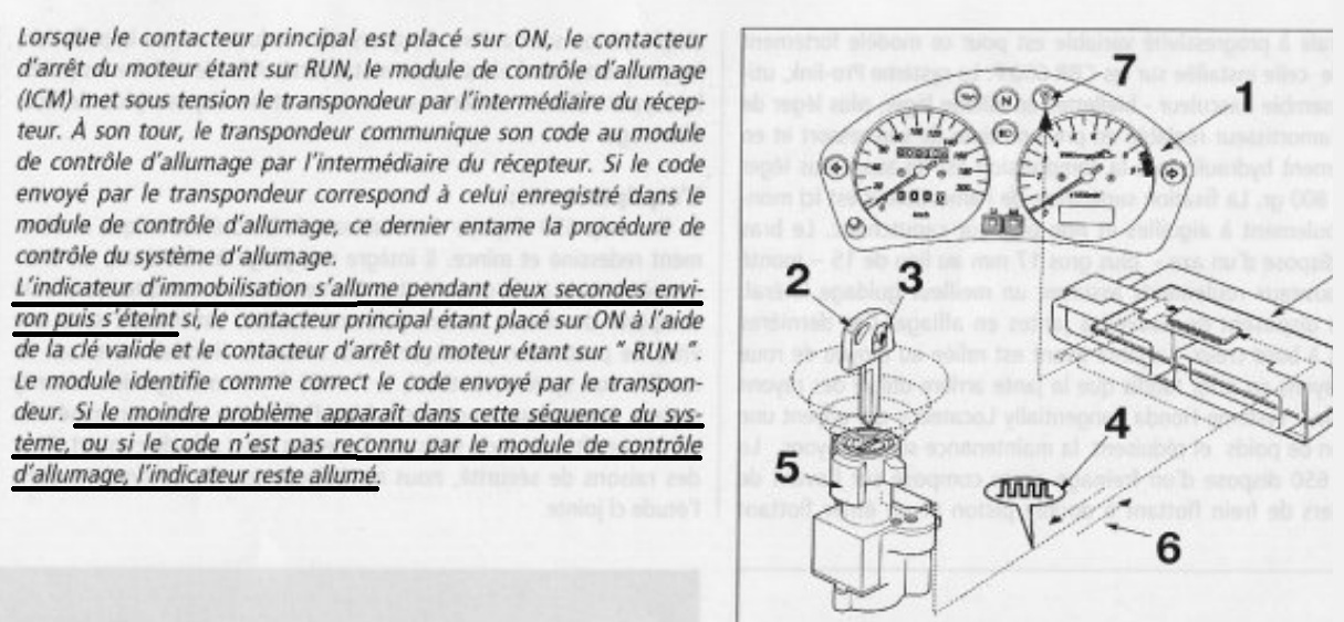

En lisant la RMT tu vas comprendre bientôt le fonctionnement du HISS (Anti-démarrage codé, page 6 sur le pdf).
À mon humble avis, impossible d'annuler ce système.

Photo de la RMT.

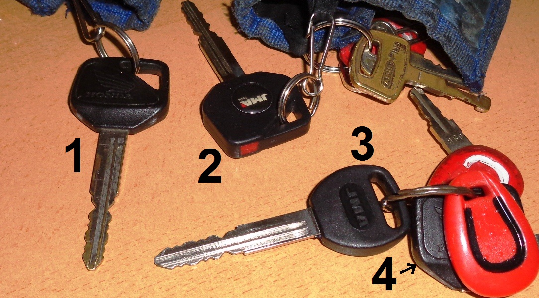

MAIS si la clé n'est pas codée avec sa moto, la Transalp ne démarrera pas. Avec le truc ou sans le truc.
La tête de la clé a un petit chip codé avec sa moto.
À l'epoque j'ai tombé et tordu une des clés. J'ai fait une copie sans coder et la moto ne demarre pas jamais.
Et j'ai fait une clé codé (pas chez Honda mais un petit atelier des clés) et ça fonctionne.
Pour faire une copie codé tu dois avoir, au moins, une clé codé pour la copier.

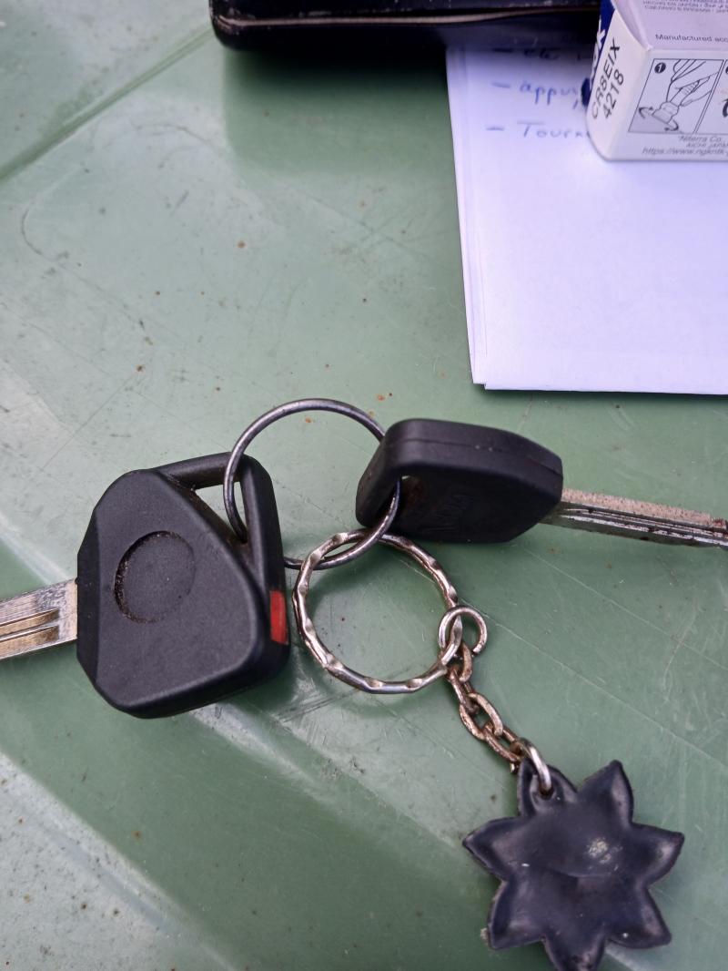

voilà les 2 clés
à priori une codée (?) et une copie de l empreinte,
j'ai essayé avec celle qui est est, en apparence, avec une puce dedans,
comme on branche et débranche à chaque fois une batterie rapportée j'ai directement essayé avec la metodo espanol !

Je pense que ta clé petite (droit) n’est pas codée.
Si elle n’est pas codée ne sert que pour ouvrir la selle ou pour allumer les lumières…
Ta clé avec le petit “puce” (gauche) peut être la codée.
C’est la seule avec laquelle tu as ètincelles?
Si oui… tu dois faire une nouvelle copie codée DEJÀ!, car si tu la perds… tu auras un bon problème, car tu n’auras pas un “code” à copier. C’est mon conseil.
Voici une photo de mes clés:
DSC01529 - copia.JPG (309.53 Kio) Vu 3207 fois
1.- Clé original Honda, codée (fonctionne sans problèmes).
2.- Copie codée (fonctionne sans problèmes).
3.- Copie no codée. Elle seule ne demarre pas la Transalp, jamais.
4.- Tête codée d’une clé original Honda dont j’ai tordu l’empreinte il fait longtemps.
Si j’use la clé 3 joint avec la tête 4 très proche à la antenne, le système arrive á les reconnaitre (en fait reconnait la tête 4) et la Transalp démarre.
Comme ça j’ai un “ensemble” d’urgence.
