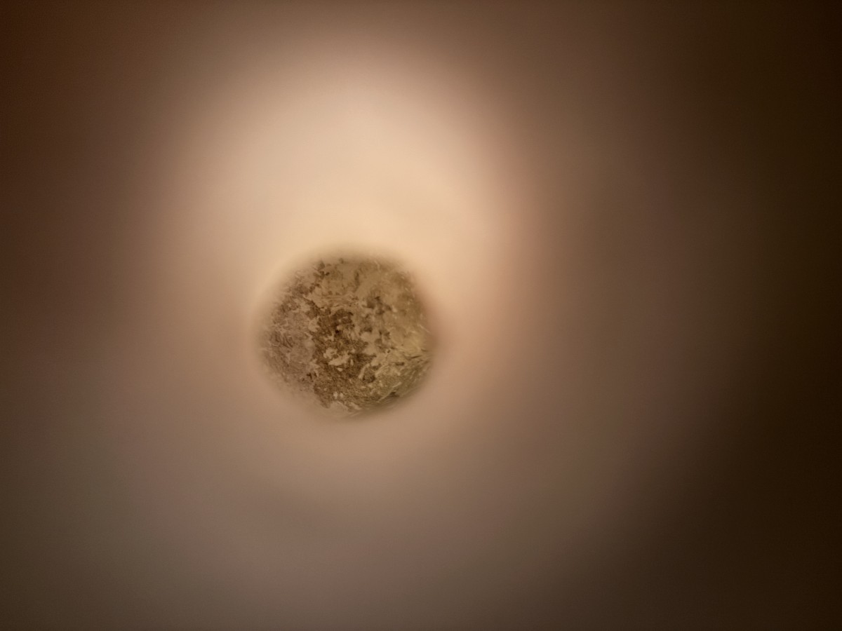

Hier soir je me suis attaqué à la purge et au lavage du circuit de refroidissement. J’ai aussi réussi à enlever mon vase d’expansion comme indiqué par @Ajun ça marche bien en faisant un peu de casse-tête chinois 8).
Mais l’intérieur est vraiment encore plus sale que prévu.

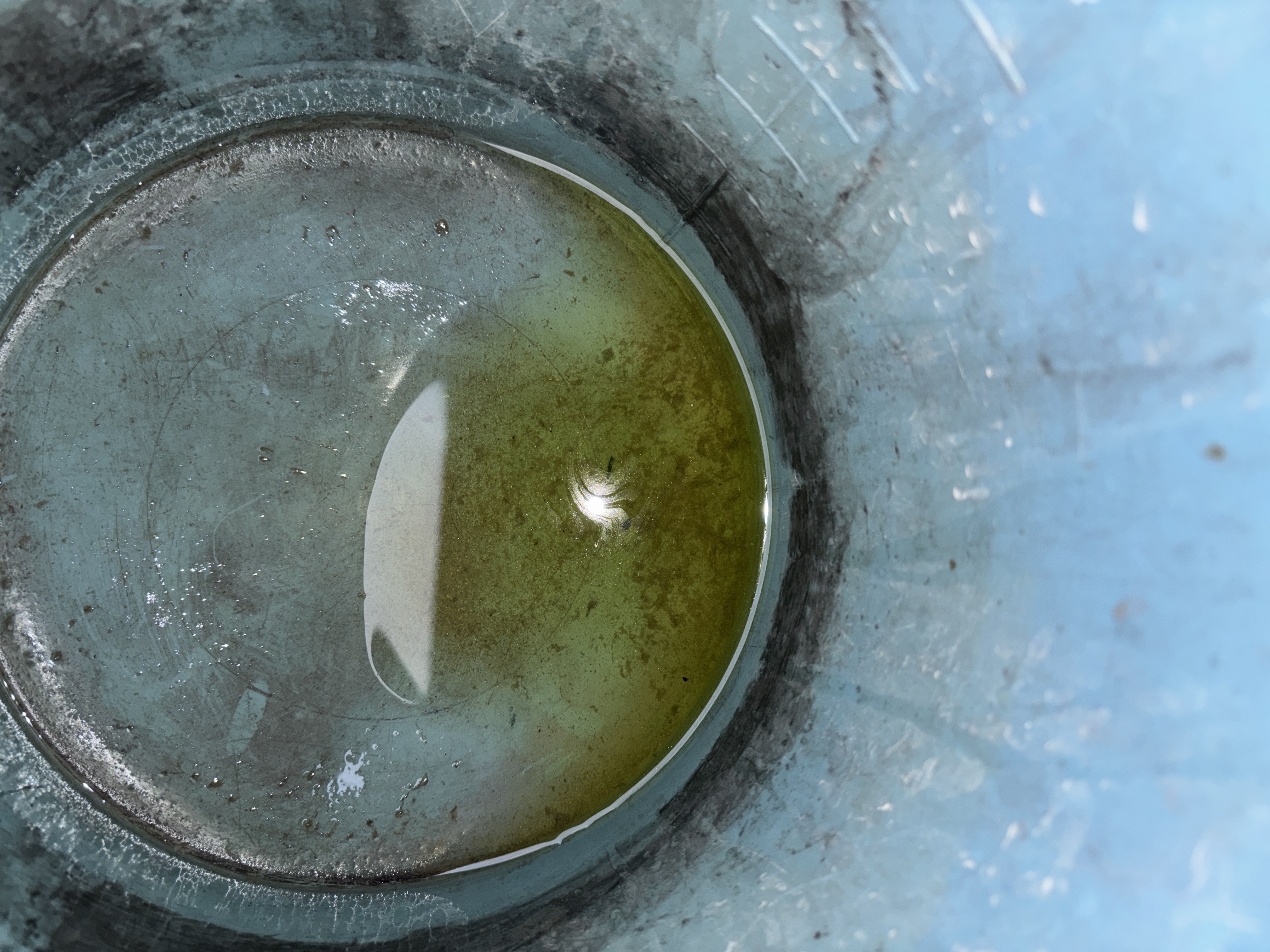

De plus il y avait du LdR mais avec des résidus bizarres dedans, alors que le circuit lui avait du LdR bien propre.

Je n’ai pas réussi à laver le vase avec vos techniques, qlq connaît une technique plus efficace ? :stress

Tu as essayé quoi comme technique de nettoyage pour ton bocal ?
Si le plastique est en bon état, pas de craquelures, j'essaierais le vinaigre.

J'ai essayé avec des graviers mais peut être j'en ai pas mis assez?

Quand tu mets soit de l'eau chaude et liquide vaisselle, tu y mets des écrous de 6 puis tu bouches les orifices et tu secoues énergiquement, ça doit faire partir la crasse, tu peux également faire avec du vinaigre blanc comme le suggère @marcopolo mais en le chauffant un peu au micro-ondes. Pour ton joint s'il est en cuivre il suffit de le chauffer avec une lampe à souder pour qu'il change de couleur (recuir) puis de le remonter une fois refroidit. Si c'est un joint en alu faudra obligatoirement le remplacer.

Il faut suffisamment d'agent abrasif (vis, boulons ou gravier), un peu de détergent et pas trop d'eau pour que ce soit efficace. Avant de faire le mien je ne voyais même pas le niveau, après j'avais l'impression qu'il était neuf.
