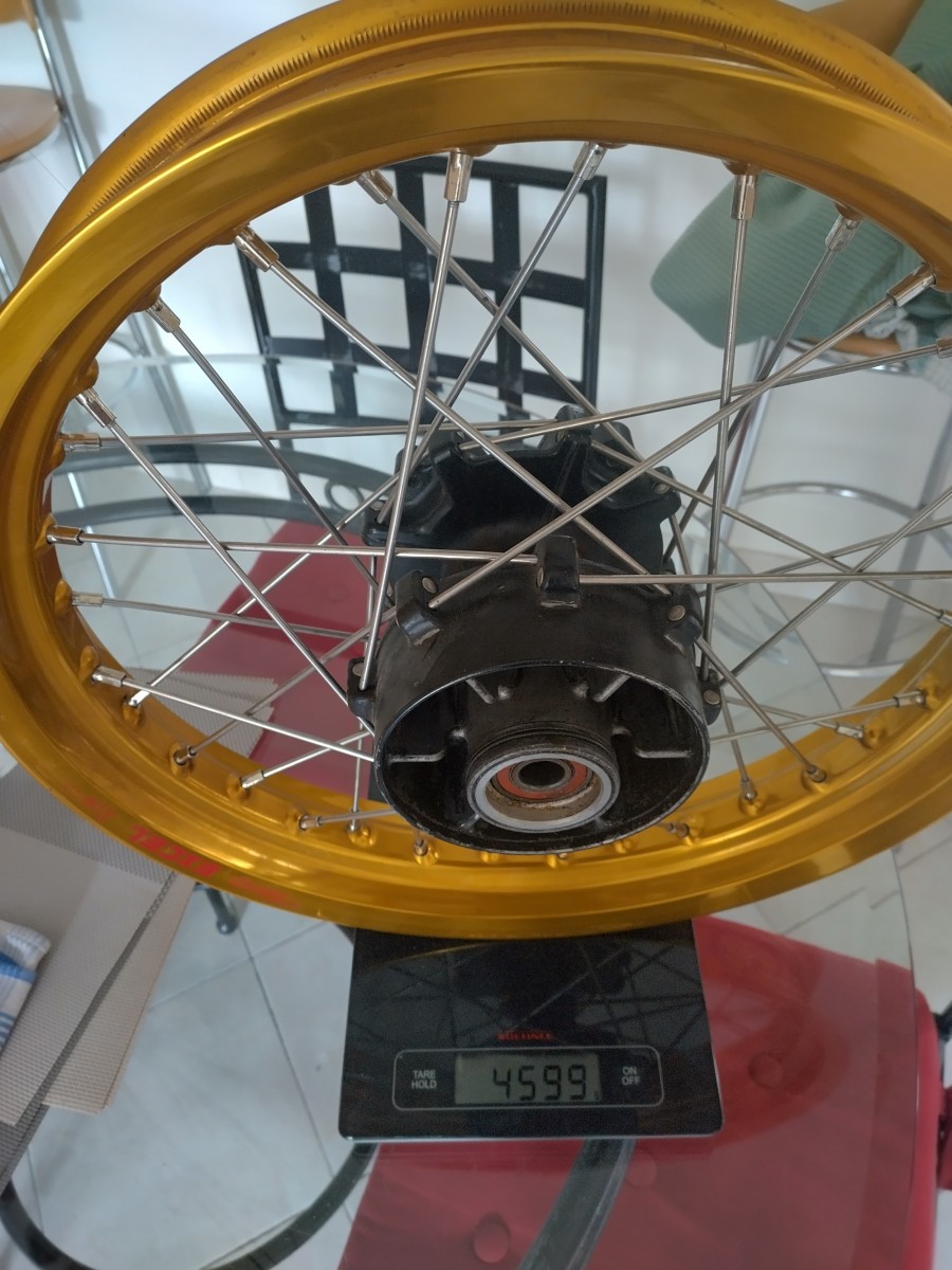

Je confirme pour les excel
Achat chez Seurat d'une paire couleur or
souci avec l'arrière en 17 pouces
Je me suis déplacé car la longueur des rayons d'origine n'allaient pas ils les ont raccourci
Ensuite au montage complet le perçage de la jante n'allait pas j'ai du renvoyer la jante rayonnée
Ils ont refait le perçage

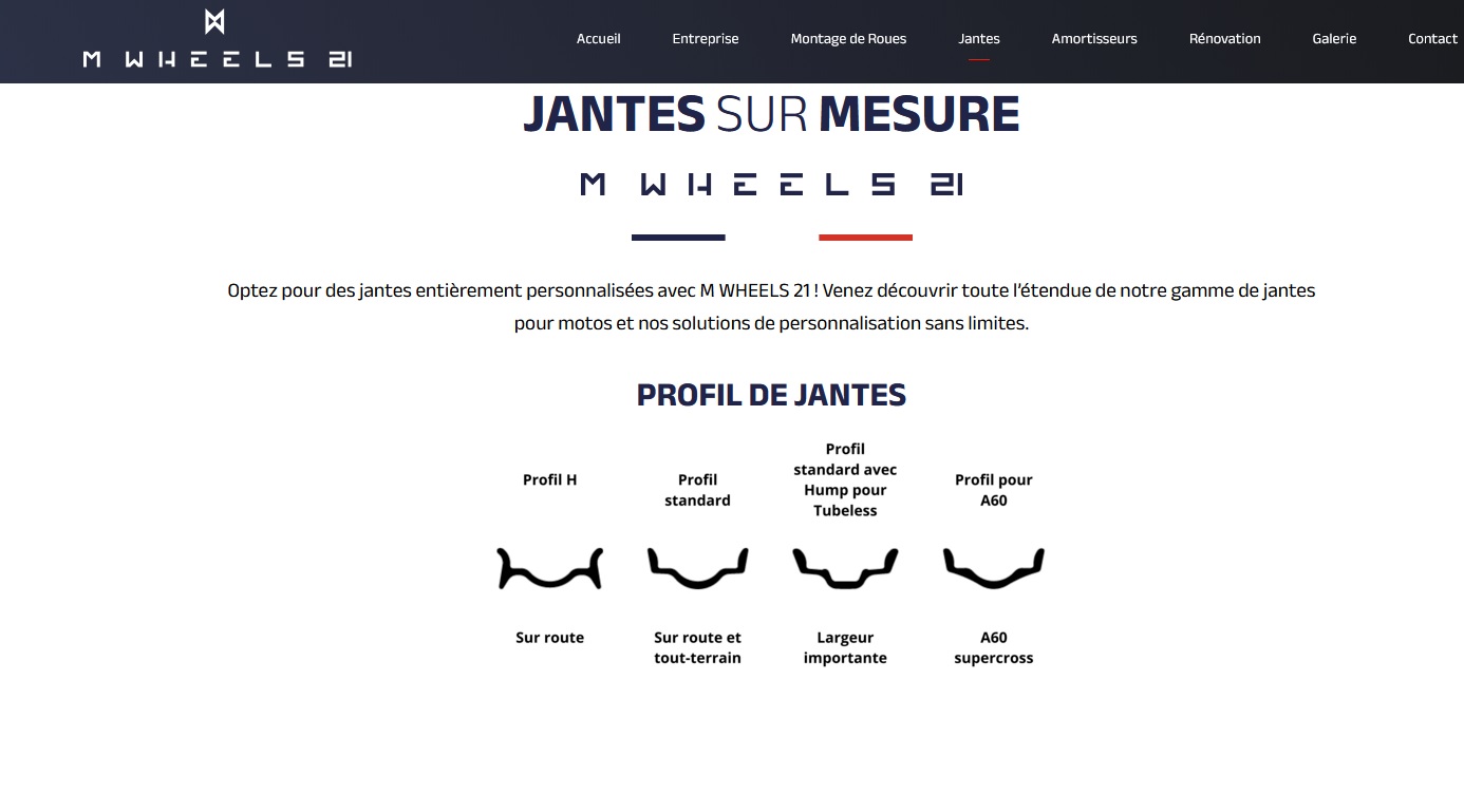

Sur le Net, ce n'est plus SEURAT mais MWHEELS21 :wink:
Ci dessous le lien pour accéder au site
https://mwheels21.fr/

Chez Seurat ou plutôt mwheels le nouveau nom ( dgero ayant été plus rapide que moi à valider son message :respect moi j'ai du mettre 45mn le temps de récupérer les données)
sur la page d'accueil on retrouve les 4 profils de jantes dont celle en H
Tu n'as pas monté du H (route) ?

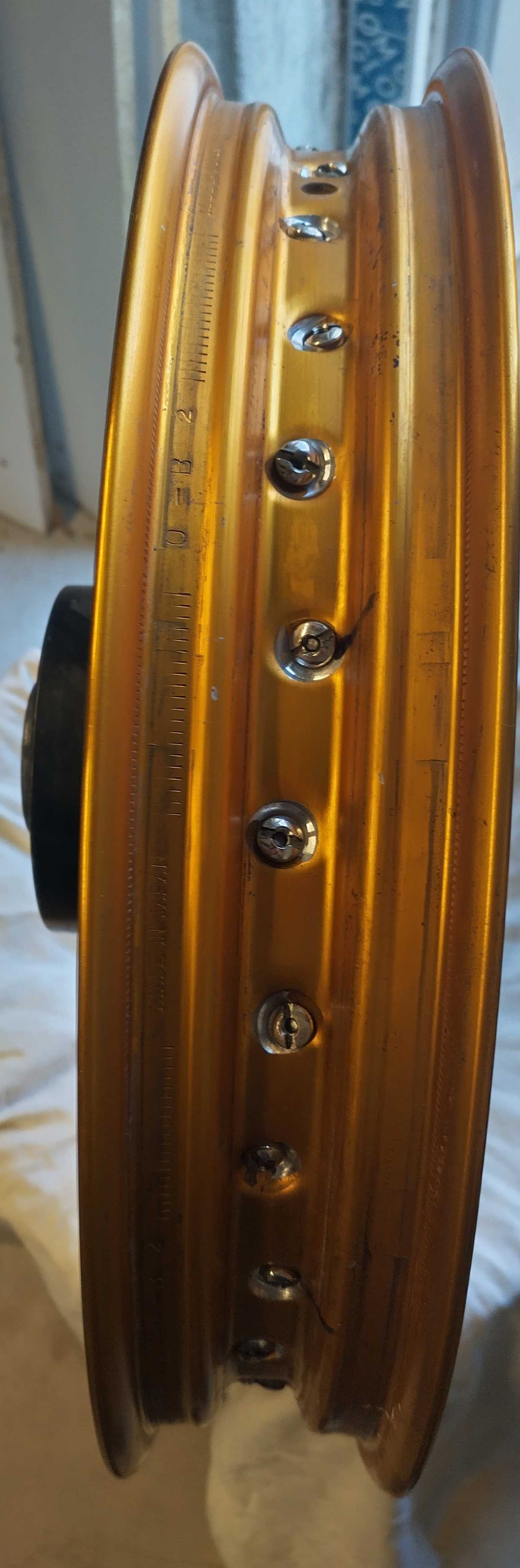

Marco de mémoire pour l'arrière je pense que c'est une jante standard avec le hump
j'ai retrouvé une photo
Tu as pris Hump pas du H = Standard
