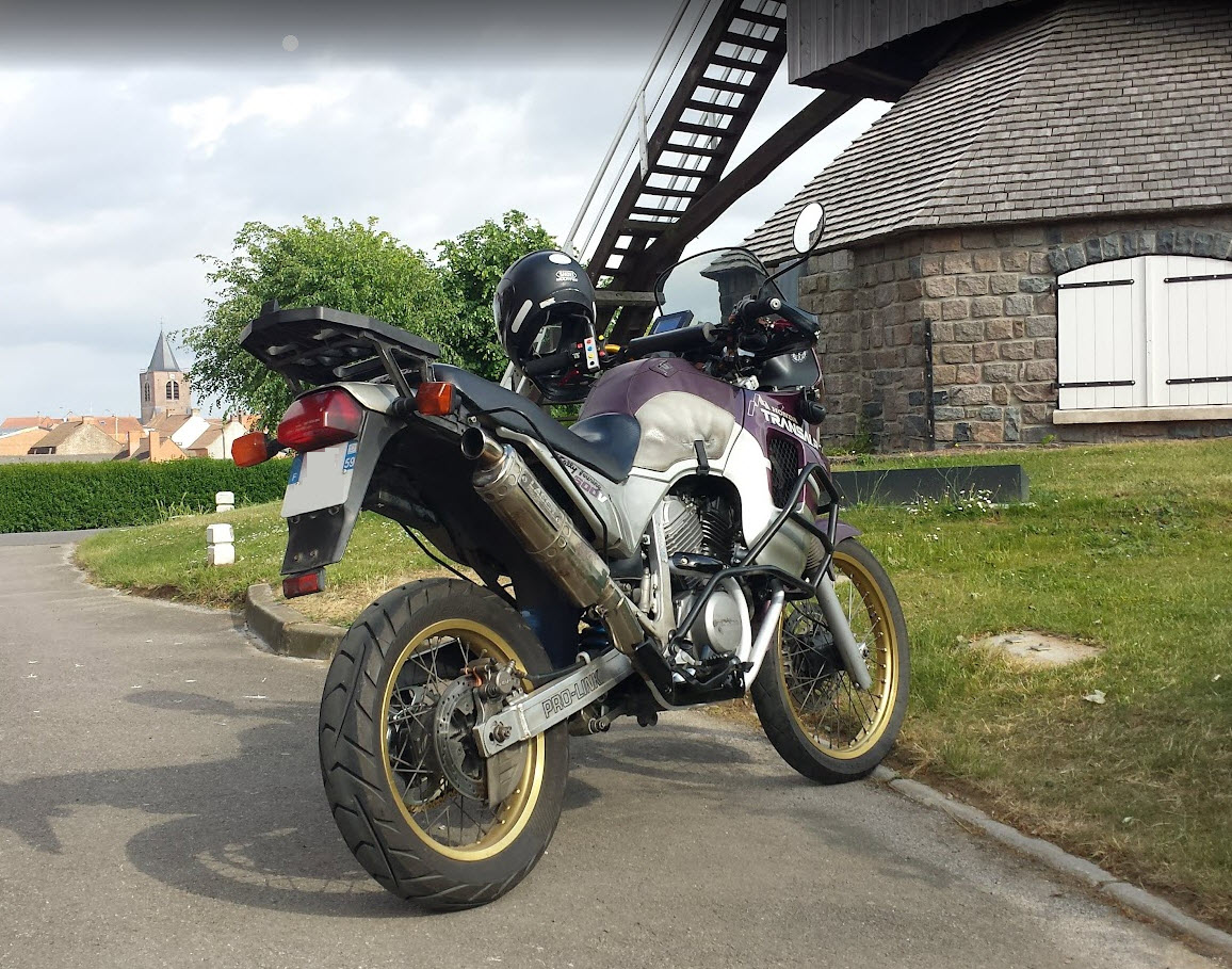

J'en ai fabriqué pour Mamie Violette. Le droit est plus large pour protéger la saccoche du pot d'échappement.
Ecarteur de sacoches Transalp 600.jpg (335.07 Kio) Vu 3205 fois

OK Ok mais tu fais ça Koment,
Re: Ecarteur pour transalp 600 91
Tige de fer pleine de 6mm je crois et du fer plat pour les fixations.
Pour fabriquer les 2 gabarits, du fil de cuivre.
Ceux sont des écarteurs, pas des crash-bar, en cas de chutte sans bagages ça peut plier, mais au moins le cadre n'a rien.
Avec du tube ce sera plus léger.
Du tube c'est compliqué à cintrer proprement sans outillage, du fil plein c'est très facile avec n'importe quelle "forme" du diamètre adéquat. Et je rappelle que ceux sont des écarteurs, pas des support de valise ni des crash-bar.
Je cintre du d16 (chauffé au rouge) avec une cintreuse de plomberie (arbalète).
