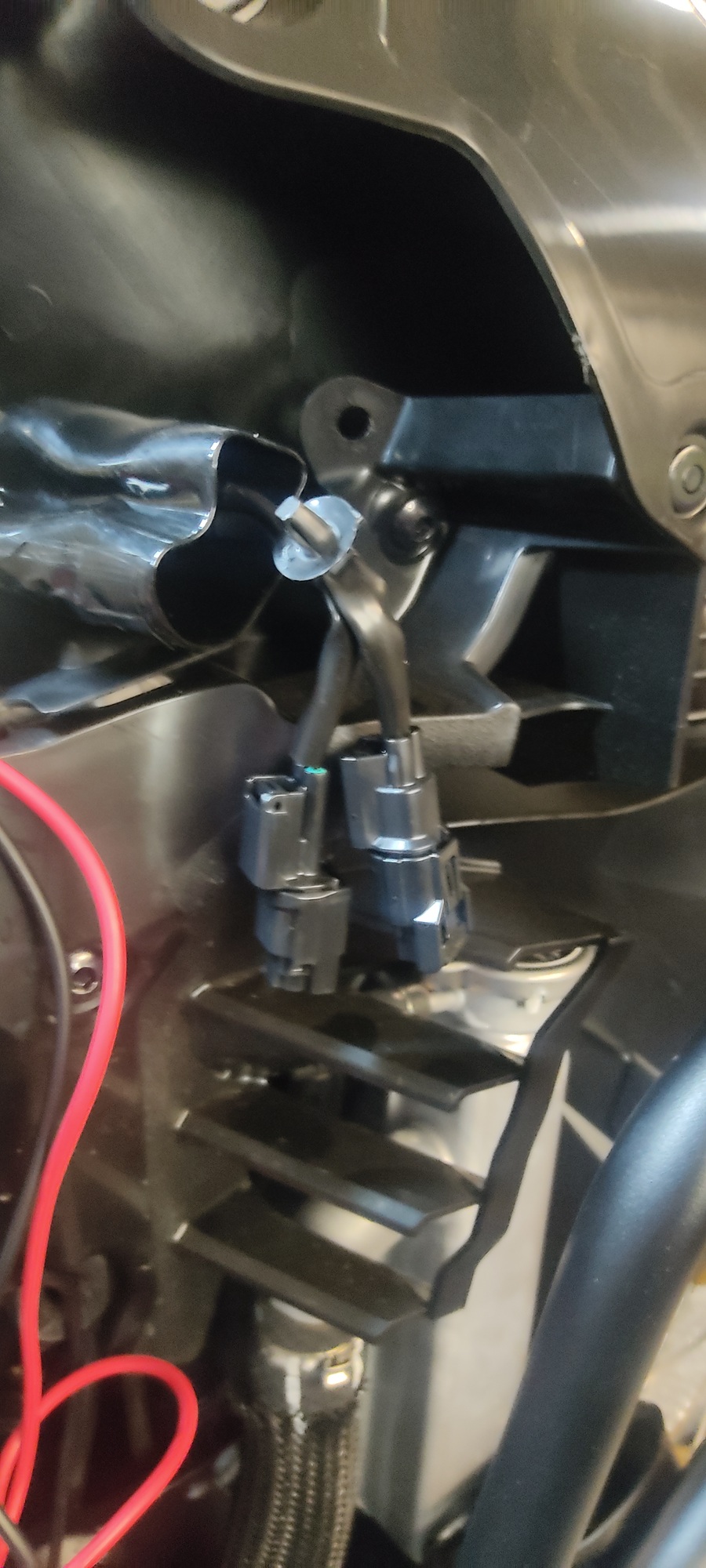

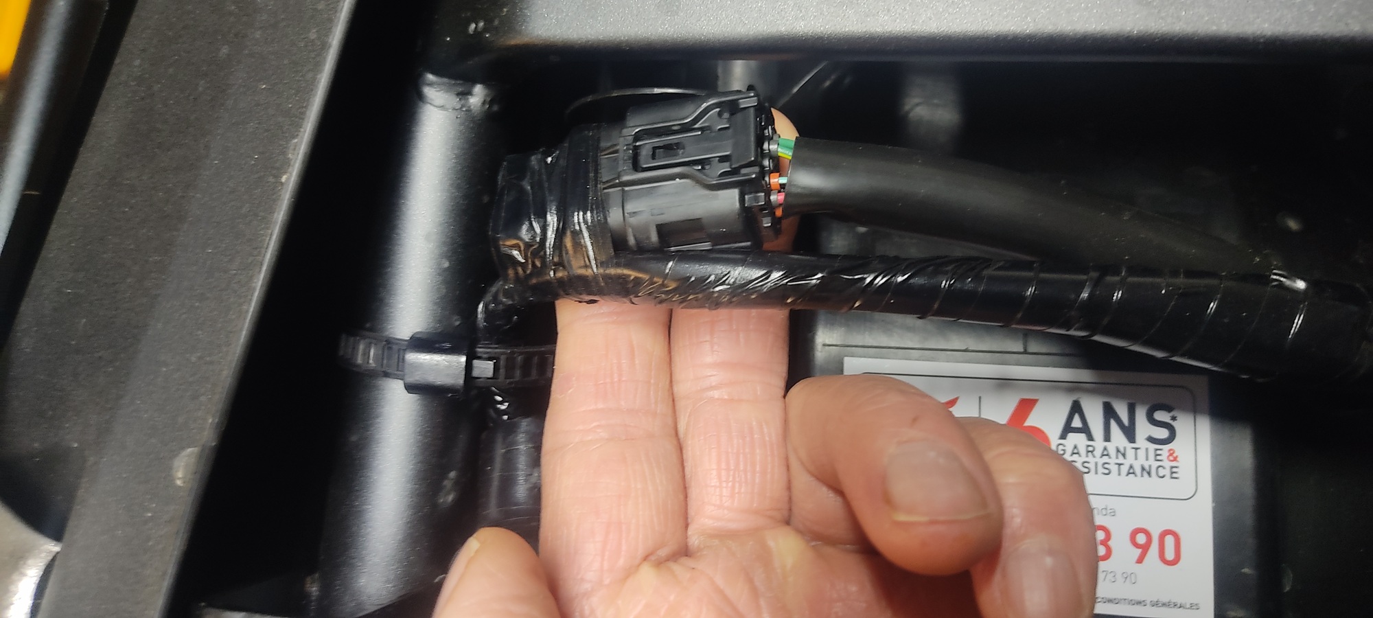

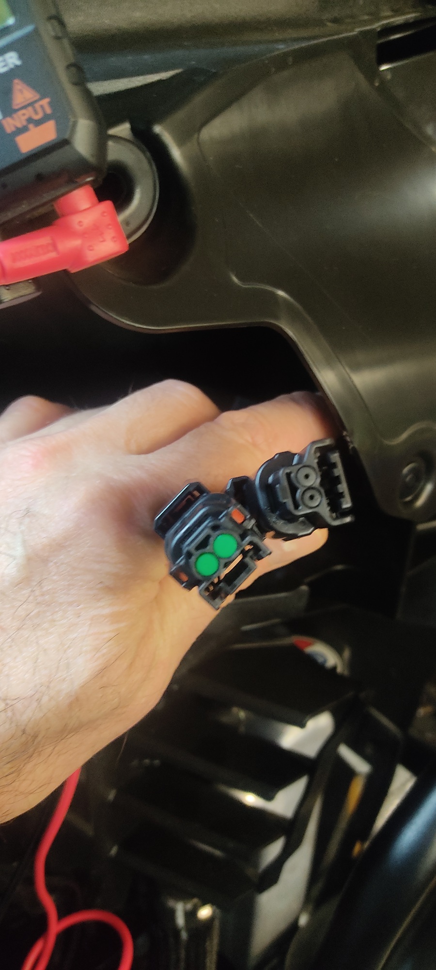

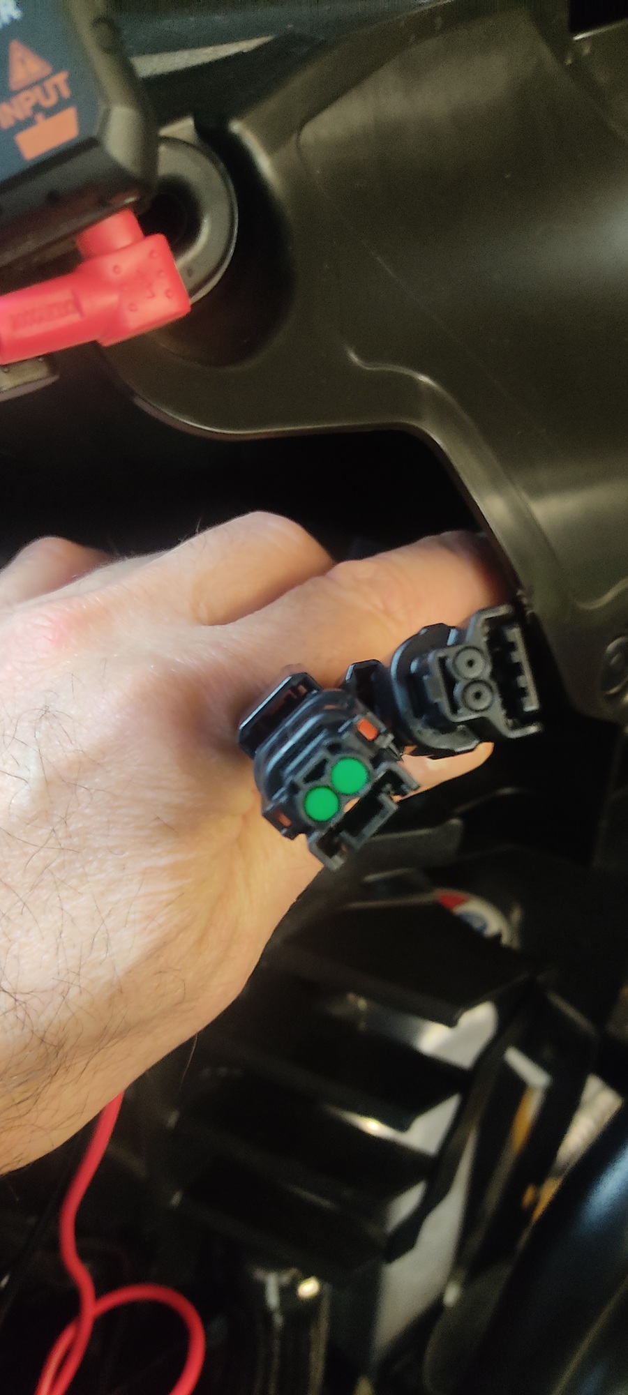

je cherche a identifier ces prises situées
a droite dans le carénage (rien a gauche)
j'ai mesure 40 V permanent dans l'une (?!?)

Salut ,
j'ai trouvé les deux mêmes à gauche ( j'ai pas encore regardé à droite )
Je pense que ce sont les précablages pour les antibrouillards et poignées chauffantes .
Par contre 40v ? T'es sùr ?

Hello,
C'est cela, précablage pour poignées chauffantes et antibrouillards !

En effet mais il y a deux prises pour les antibrouillards (une de chaque coté de la moto) PLUS deux prises pour les poignées chauffantes (une de chaque coté également).
Les fils des prises pour les antibrouillard sont Bleu/Noir et Vert
Ceux des prises pour les poignées sont Jaune et Noir à droite puis Jaune et Vert à gauche.
Pour la prise à 4 poles de la dernière photos, pour le moment je n'ai pas trouvé à quoi elle correspond.

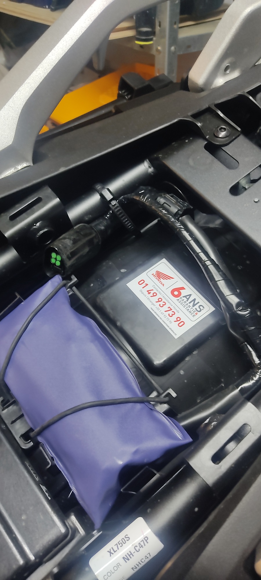

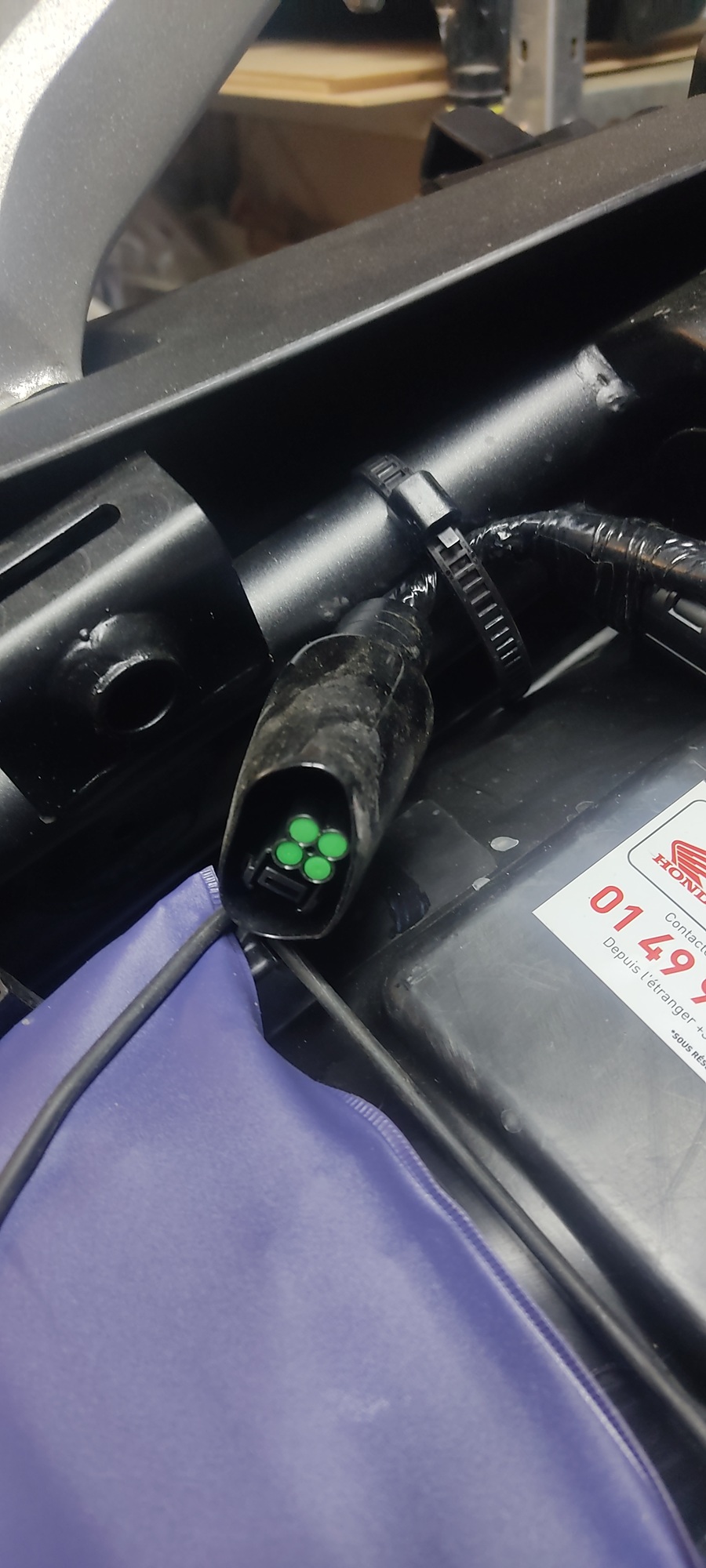

Message par ducopo »
ok pour les prises carenages...merci
par contre les deux sous la selle ? celle avec les 4 bouchon vert a un + permanent et une masse + un je sais pas
