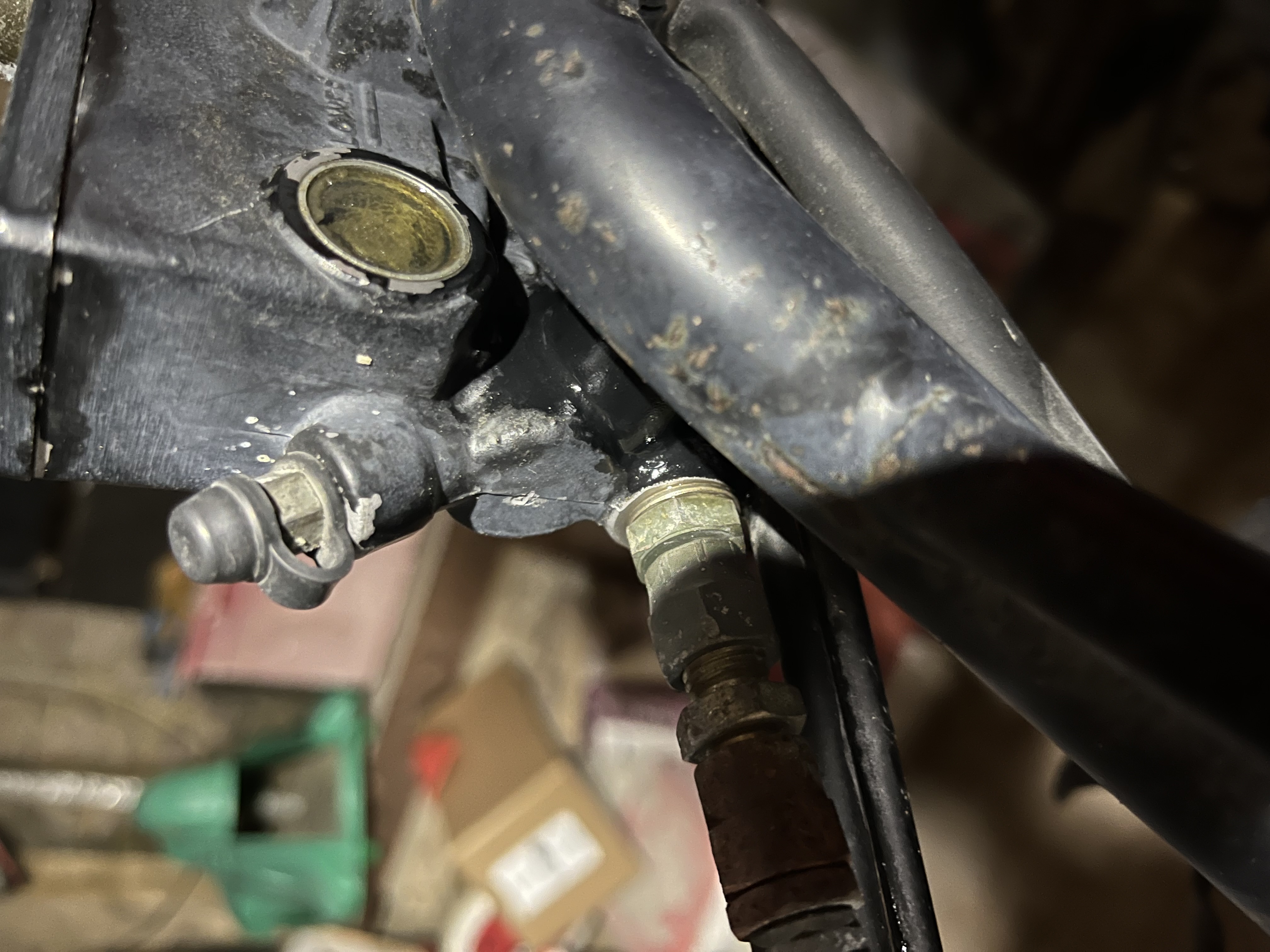

Salut salut,
je post ici, mais je ne suis pas certains d être au bon endroit !
bref,
Suite a un heureux événement ( une rd03 arrive bientôt dans le garage, et c est une fille!!!)
le maitre cylindre de frein est HS, je voudrais savoir si il y a une compatibilité possible avec celui d une transalp ou autres africa (rd04, rd07).
Et si quelqu un a cela dans un coin, je suis preneur
Vous avez intérêt a vous y faire, parce que je vais vous assaillir de questions idiotes dans le genre de celle ci (jusqu a ce que ma nouvelle vieille soit présentable).
Merci de votre compréhension

Re: compatibilité maitre cylindre rd03/transalp ou autre
Salut
qu'est ce que tu entends par HS ?
un kit de restauration ne ferait-il l'affaire ?
@levoleurdepoules Corrige le titre, tu auras beaucoup de choses à mettre dans ce post
Sinon idem mpapeur.
Sinon idem mpapeur.
ok titi.
En fait c est la vitre pour regarder ou en est le niveau, elle est cassée, et l ancien proprio ( enfin, il est encore proprio jusqu'a samedi) l a reparée avec une piéce de monnaie ( 5cts) et du sika !!!!!
Max ça se remplace, t'embête pas à racheter un maitre cylindre, @Brunoma18 doit même avoir fait un tutoriel ici...levoleurdepoules a écrit : ↑03 nov. 2025, 18:06ok titi.

Re: compatibilité piéces rd03/transalp ou autre rd04 rd07
Faut d'avoir ouvrir le maître cylindre pour voir son état général interne.
Si y'a pas de trop de corrosion un bon nettoyage et un kit de réfection font l'affaire.
On peut changer le hublot, Bruno est spécialiste, il a fait un tuto sur le sujet.
Enfin, pour répondre à ta première question, oui tous les maîtres cylindre RD03 jusque RD07A et Transalp sont compatibles.
La seule chose à ne pas faire, c'est de monter un maitre cylindre qui provient d'une moto avec un seul disque AV, sur une moto équipée de 2 disques AV.
Ca marche mais le réservoir étant plus petit sur un simple disque, en cas de fortes usure des plaquettes on pourrait se retrouver avec un réservoir qui déjauge si la personne ne surveille pas son niveau.
merci mon marco, je vais effectivement regarder l état du maitre cylindre, je crains qu il ne soit pas réparable, le gars a chargé de sika. et je pense que le plus simple sera de changer ça !
Je vais bientôt refaire le maître cylindre de la Transalp que je restaure je vais refaire un post plus détailléFlan a écrit : ↑03 nov. 2025, 19:29Max ça se remplace, t'embête pas à racheter un maitre cylindre, @Brunoma18 doit même avoir fait un tutoriel ici...levoleurdepoules a écrit : ↑03 nov. 2025, 18:06ok titi.
[/quote]
[/quote]
Bonjour a tous,
@Brunoma18 Je serais bien intéressé par le pti tuto et aussi avoir la reference pour commander cette petite vitre…
J’ai le meme soucis constaté aprés une purge du frein avant, pour la présenter au contrôle technique ce matin…
Je l’avais laissé une nuit avec le levier maintenu serré pour déballer un max…
Résultat, une légére fuite constaté, mais surtout une contre visite pour défaut de vitre du maitre cylindre (entre autres… la sonométre n’a pas été cool avec le pot d’origine… je ferais un poste spécifique sur cette histoire de bruit)
Le tuto tout beau tout neuf est là : viewtopic.php?t=39930
