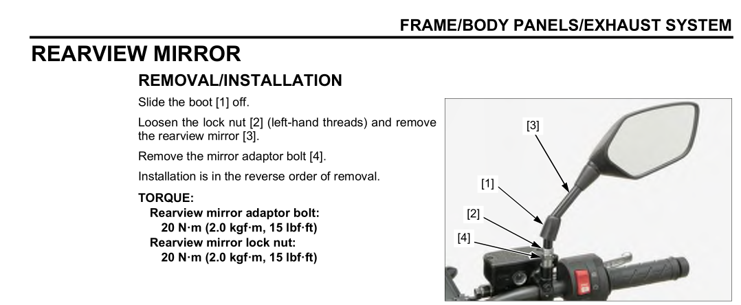

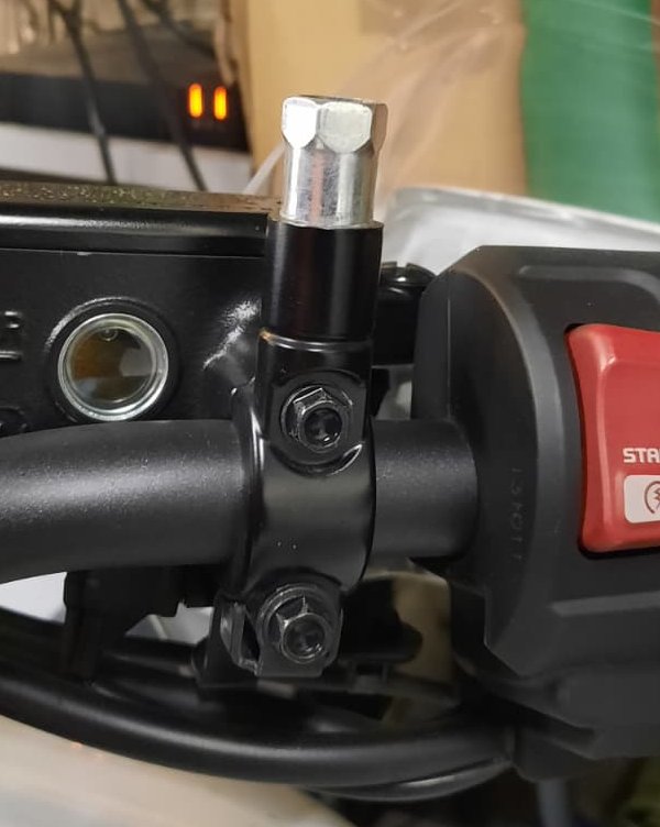

Maintenant se pose la question des deux "supports" de rétro, les pièces inox des photos ci-dessous :
A votre avis, dans quel sens je dévisse ? Je ne trouve pas cela dans la RMT qui est simpliste sur le sujet :
Le terme "left-hand threads" est-il le sens de rotation ? Si oui, pourraient ils mettre "clockwise" (sens horaire) ou "anti-clockwise" (sens anti-horaire) ?
Merci pour vos conseils, j'ai pas envie de foirer mes pas de vis.

Pour les contre-écrous[2], c'est bien écrit "Pas de vis à gauche" (left hand threads)
Pour les adaptateurs [4], ils ne disent rien de spécial, donc pas de vis normal à droite. Donc desserrage dans le sens anti-horaire.
