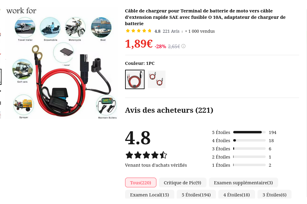

- Messages : 10240
- Has thanked : 144 times
Re: Aide au diagnostic batterie
Même pas besoin d'un nouveau chargeur, il suffit de prendre un câble chargeur de batterie, exemple :
Et il existe le connecteur inverse avec 2 morceaux de fils que tu adaptes sur ton chargeur
Linhof
- Bonjour/bonsoir
- Messages : 16
- Enregistré le : 23 févr. 2025, 17:16
- Localisation : A l'Ouest.
- Département : 85 Vendée
Bonjour.Gugus13 a écrit : ↑02 oct. 2025, 16:53Merci titi Pour la correction en effet ça piquait les yeux![]()
Très franchement vu ce que je roule en ce moment....
- investir dans régul adaptable : non le mien marche bien
- investir dans une batterie Lithium ION ou une batterie tout court : je ne sais pas, mon chargeur ne fait pas les lithiums et aller remettre des sous dans une batterie qui risque de se décharger quand même...la mienne est toute bête certainement pas de la grande marque (YUASA c''est plus de 100 balles ) mais purée elle a à peine deux et sûrement moins de 3000 bornes!!
Si mon pb vient surtout du fait qu'elle ne roule plus ou très peu et dort dehors, me demande si la meilleure solution n'est pas de prendre un nouveau chargeur avec les nouvelles prises rapides et prendre le réflexe de charger / maintenir plus régulièrement (sans avoir à démonter selle et cache latéral)...
Pourquoi investir dans un nouveau chargeur ?
Le tien ne fait pas l'affaire
Nous ne connaissons pas le modèle exact de ton chargeur LIDL :
- l'ancêtre gris avec affichage par points (diodes) ;
- ou l'ancien modèle gris avec affichage du voltage et de l'état de la charge (en "barres") ? Presque parfait pour moi, et nettement mieux qu'un Optimate 4.
Quant aux "nouvelles prises rapides", ce ne sont que des connecteurs SAE en vente à 5 € chez nos amis Chinois, bien que les prises Techmate/Optimate 0-01 ou SAE71 soient un poil meilleures (nettement plus chères, mais un poil plus étanches).
PS : une Yuasa, ce n'est pas 100 balles, mais franchement, j'en ai tellement flingué en 50 ans de bécanes, que je n'achète plus ça, sauf parfois en AGM si je n'ai pas d'autre choix...
Edit : grillé par Marco

Yes j’ai l’ancêtre à diodes Linhof.
Je vais chercher le connecteur inverse alors je ne trouvais que le câble en photo que montre Marcopolo.

Si tu cherches le connecteur inverse, et même le connecteur à brancher direct sur la batterie (autrement dit ce que Marco propose), c'est la même chose, car les prises sont reversibles.
C'est le genre de trucs à pas cher chez nos amis Chinois.
Le reste, c'est du câble pour enceintes (parce que repéré en couleurs), des connecteurs Wago 221 en ligne, ou cosses à sertir, ou soudure à l'étain (au choix), un peu de ruban autoamalgamant, et quelques colliers Rilsan
C'est juste qu'il ne donne pas le voltage exact comme le propose son successeur.
C'est pour ça que je hais (c'est une image hein !
- Fichiers joints
- Connecteur SAE .png (268.12 Kio) Vu 4819 fois

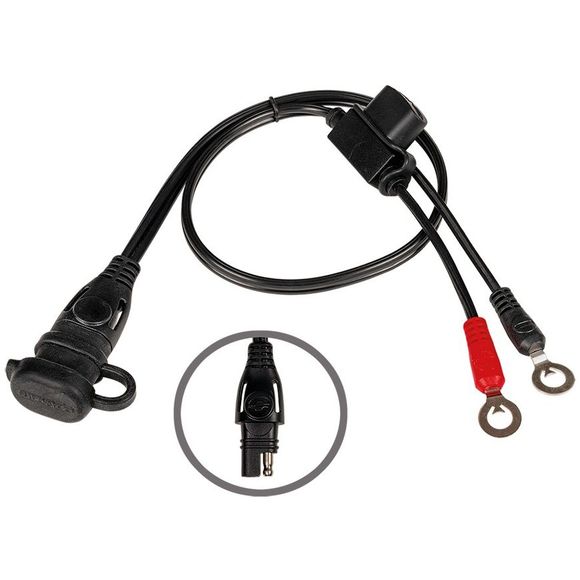

C'est très pratique en effet - je me sers également de cette prise pour y brancher un mini compresseur d'air 12V, que je loge sous la selle passager (Hornet).
https://hornet750.com/forum

J'ai donc acheté des câbles SAE comme préconisé au dessus afin de facilement recharger la batterie sans tout démonter.
En parallèle j'ai roulé régulièrement durant la semaine de beau temps sec qu'on a eu aucun pb...
Puis il y a eu une belle semaine pourrie avec vent et pluie donc j'ai laissé la moto tranquille, à la reprise le démarreur a à peine hoqueté puis plus rien. Ok no problemo j'ai mes supers câbles pour charger rapidos!
Sauf que :
- quand je branche le chargeur, pendant quelques minutes il alterne entre "charge en cours" et "full" pour rester très rapidement sur "Full"
- petit test rapide du voltage : 12.84V
- je me dit que mes petits câbles bon marché sont soit trop bon marché soit mal montés, je les enlève, branche le chargeur aux bornes directement ....pareil ca alterne entre "charge" et "full" puis full en moins de 2 minutes.
Je me retrouve con avec une batterie qui semble chargée, les phares s'allument le klaxon fonctionne, l'horloge aussi mais le démarreur refuse de se lancer!
Le doute m'empare, je décide d'y aller en mode bourrin et démarrer aux câbles sur la petite voiture essence et ça démarre.
Je pars, je roule 30km , fait une petite course, et elle redémarre pour rentrer à la maison (ouf).
Le lendemain matin je tente pour voir, rebolotte le démarreur veut rien savoir.
Conclusion : ma batterie semble chargée aux yeux du chargeur et de la tension mais manque visiblement de patate pour démarrer par temps frais (même pas froid!!)
Je m'en va racheter une batterie car je pense vraiment qu'elle est naze. Je prends une Gel chez louis.de on verra bien....
