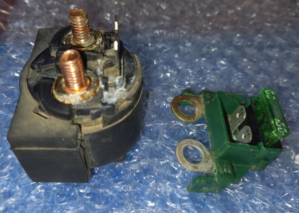

Si tu shunt le contact puissance et que çà démarre, la partie commande du relais peut être en cause mais avec une quasi certitude que le contact puissance est fatigué, ce qui expliquerait la chute de tension observée.
Sur le relais, il y a la partie sournoise ou l'on ne vas jamais mettre sa truffe.
Si ton relais ressemble à çà, tu démontes la partie commande pour aller voir ce qui se passe en dessous.
Et sinon, tu peux trouver un relais neuf pour une pincée de Riz Chez nos amis les Chinois.
