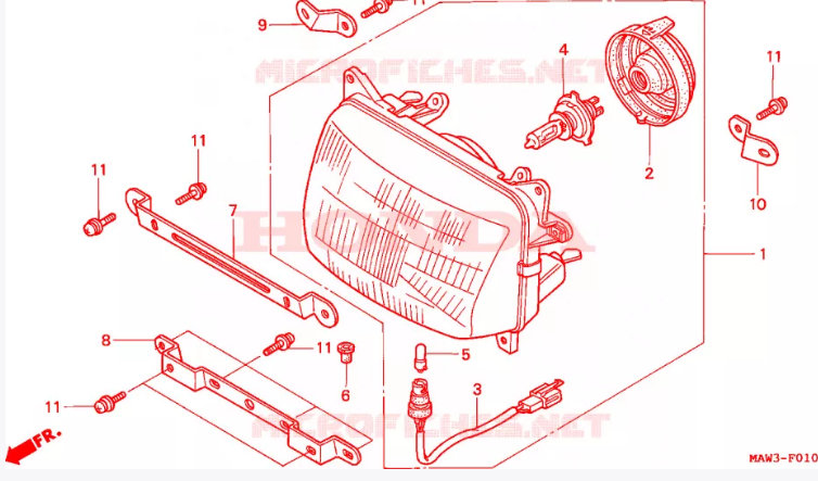

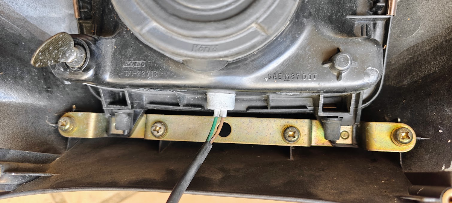

J'ai l'ampoule de ma veilleuse de mon phare avant qui a claquée, j'ai démonté tout le carénage avant pour essayer de sortir la veilleuse mais celle-ci est logée dans un caoutchouc Blanc qui semble solidaire du phare.
Je n'ose pas tirer dessus comme un bourrin, est-ce qu'il y en a parmi vous qui savent comment avoir accès à cette ampoule de veilleuse sans démonter tout le phare ?
Je parle de cette partie sur la photo entre 3 et 5 (partie culot)

Je ne l'ai jamais fait mais selon le schéma, il semblerait qu'il y ait une nervure sur le support blanc.
il faut peut-être tenter le l'incliner un peu pour le déboiter ou utiliser un micro tournevis.
Attends d'autres avis dès fois que.... :wink:

Merci dgero, c'est ce que j'ai remarqué aussi mais j'ai peur de tout péter en essayant :D
J'attends quelques retours et sinon je démonterai tout le phare tant pis :'(

Faut titiller et tirer.
Essayer avant de faire tourner un peu pour le décoller.

Merci TiTi, en effet avec une pince j'ai réussi : tourner et tirer gentiment et ça vient ;)

Pense à mettre un (petit) peu de graisse silicone sur le caoutchouc.
