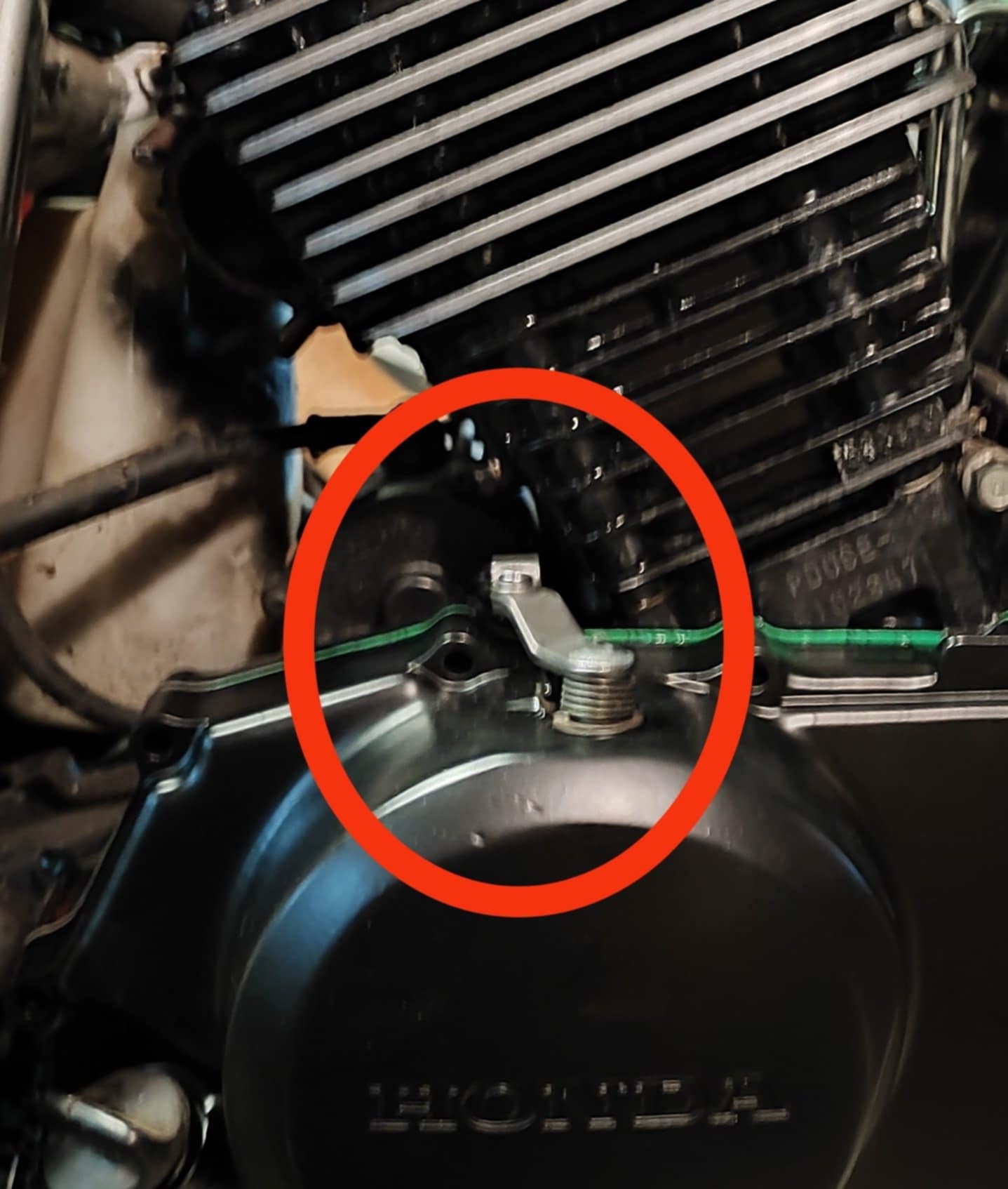

Ce qui devait être un sympathique projet mécanique d'été se transforme en cauchemar, d'où ce poste afin de recueillir vos avis.
Je viens d'acheter une PD10 de 98, et il se trouve que les deux ergos du carter d'aluminium où viennent se viser les deux vis de fixation de la pompe a eau sont cassés (photo joins, on voit bien la fixation qui est cassée, c'est la même cassure pour les deux ergos de fixation!). Résultat, la pompe bouge dans tous les sens ce qui est je pense dangereux pour mon moteur, c'est un coup à perdre la pompe a eau en pleine route voir pire, à endommager l'intérieur du moteur.
Je m'interroge quant à la solution, je vois trois possibilités :
1. Ressouder au tig les ergos au carter (avec depose moteur afin que le soudeur puisse travailler convenablement).
2. Changer juste le carter (est-ce seulement possible ? Je l'ignore..).
3. Changer le moteur (ce que je souhaiterai éviter car mon moteur actuel n'a que 34000 bornes).
Quelqu'un a-t-il déjà rencontré ce problème ? Que pensez-vous de mes solutions ?
Tout aide serait la bienvenue dans ce moment tragique (je viens de l'acheter il y a 1 mois, je n'ai même pas roulé 50 bornes avec...).
Merci, et bon été à tous malgré tout :-D
Louis

Re: Fixation pompe a eau cassée (carter moteur)
Pour le carter c'est compliqué. Faut changer les 2, avec les bonnes références carter/vilo, ouverture complète du moteur etc...
Mais à ta place j'essaierai d'annuler la vente pour vice caché !

Tu penses quoi de la solution 1, soudure au tig ? Ca pourrait le faire selon toi ?
Dans tous les cas je suis dans un sacré merdier ..
Messages : 10252
Has thanked : 148 times
Oui souder au TIG de l'alu c'est toujours possible. Mais il faudra coucher la moto pour avoir plus d'accès. Il faut pointer pompe en place pour bien garder le centrage de la pompe et après la démonter pour avoir un maximum d'accès.
Et après soudure il faudra retarauder.
Je ne vois rien d'impossible.
P.S. : Pour enlever la pompe moteur en place, il faut démonter le couvercle en premier, et après il y a assez de place pour sortir le corps de la pompe.

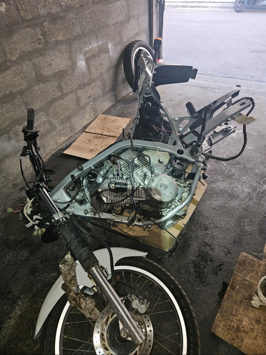

Moteur déposé ce soir :-D
J'ai utilisé la bonne vieille méthode de la moto couchée sur le côté, j'ai certe mis 3h pour sortir le moteur, mais sinon ça s'est plutôt bien fait. Le moteur est prêt pour partir chez l'artisan soudeur !
Par contre je n'arrive pas à retirer le carter d'embrayage malgré avoir retiré les 14 vis. Je tapote délicatement avec un maillet mais il ne vient pas ..
Des conseils sur la bonne manière de procéder ?
:chier
Messages : 9510
Pour le carter d'embrayage, après avoir enlevé toutes les vis,tu prends un tournevis et tu fais tourner le levier (là où se loge le câble) et normalement le carter doit s'écarter
