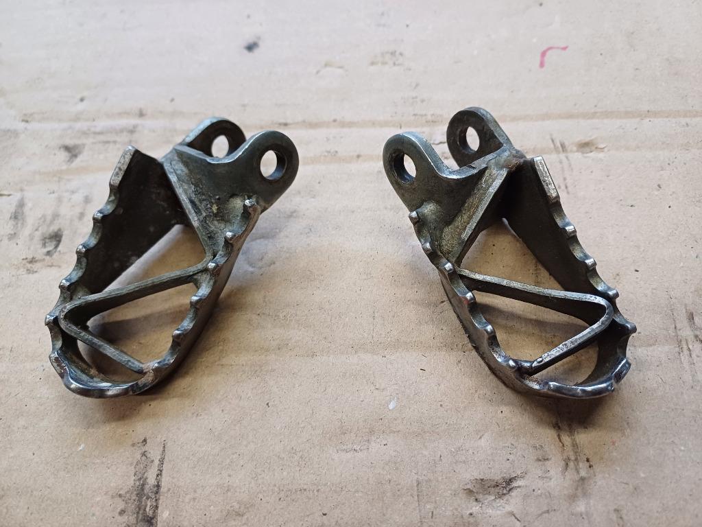

Hello c'est moi je globetrotteur qui cherche des cale-pieds dignes du tous-chemins qui! m'attend avec ma demoiselle sur les routes de Turquie... (pour l'instant j'ai d'horribles cale-pied rond en caoutchouc, oups! :stress cha gilche!)
Idéalement je cherche des cale-pieds rabaissés (4cm bas, 2 cm arrière)mais je n'ai pas le temps de les produire. (je verrai en chemin si je trouve un soudeur du génie: du coup je peux emporter un kit DIY si vous savez où le trouver)
Pour mon prochain départ (septembre) j'ai repéré ceux-ci, pouvez-vous me dire si j'arriverai à les monter rapidement (depuis l'atelier de vulcanisateurs où ma moto m'attend en Grèce) sur ma transalp 650 de 2001?
+ le lien de l'annonce: https://www.2ememain.be/v/motos/pieces- ... oetsteunen
Merci merci!

Tu as juste deux goupilles à enlever, pour retirer l'axe est son ressort. Et repose dans le sens inverse.
Il faut une petite pince.
Parfois l'axe est bien marqué il est difficile de le réutiliser.

3cm + bas serait déjà un plus d'ergonomie je crois. Tu aurais un lien vers les revendeurs de la bonne pièce? Car je n'ai rien vu dans mes recherches précédentes. Je vais sans doute voir des revendeurs d'équipement trop mainstream? J'ai fait plusieurs fois la recherche, et me suis fait l'idée que le fait-maison serait la seule option (je dois apprendre à souder avant la fin de ma réno)

Je ne me souviens pas avoir vu ça... Essaye peut être sur Aliexpress...
Sinon @fagus.be en avait fait maison ici il n'y a pas longtemps. Il faut fouiller :search :ouioui
