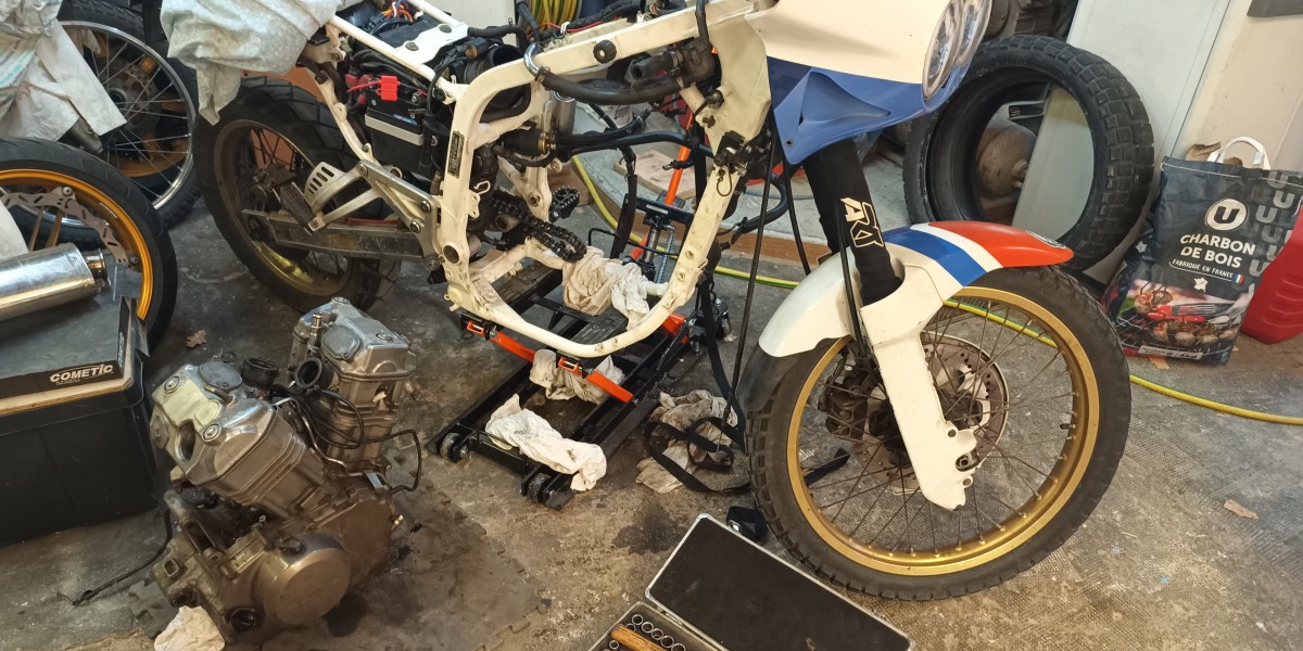

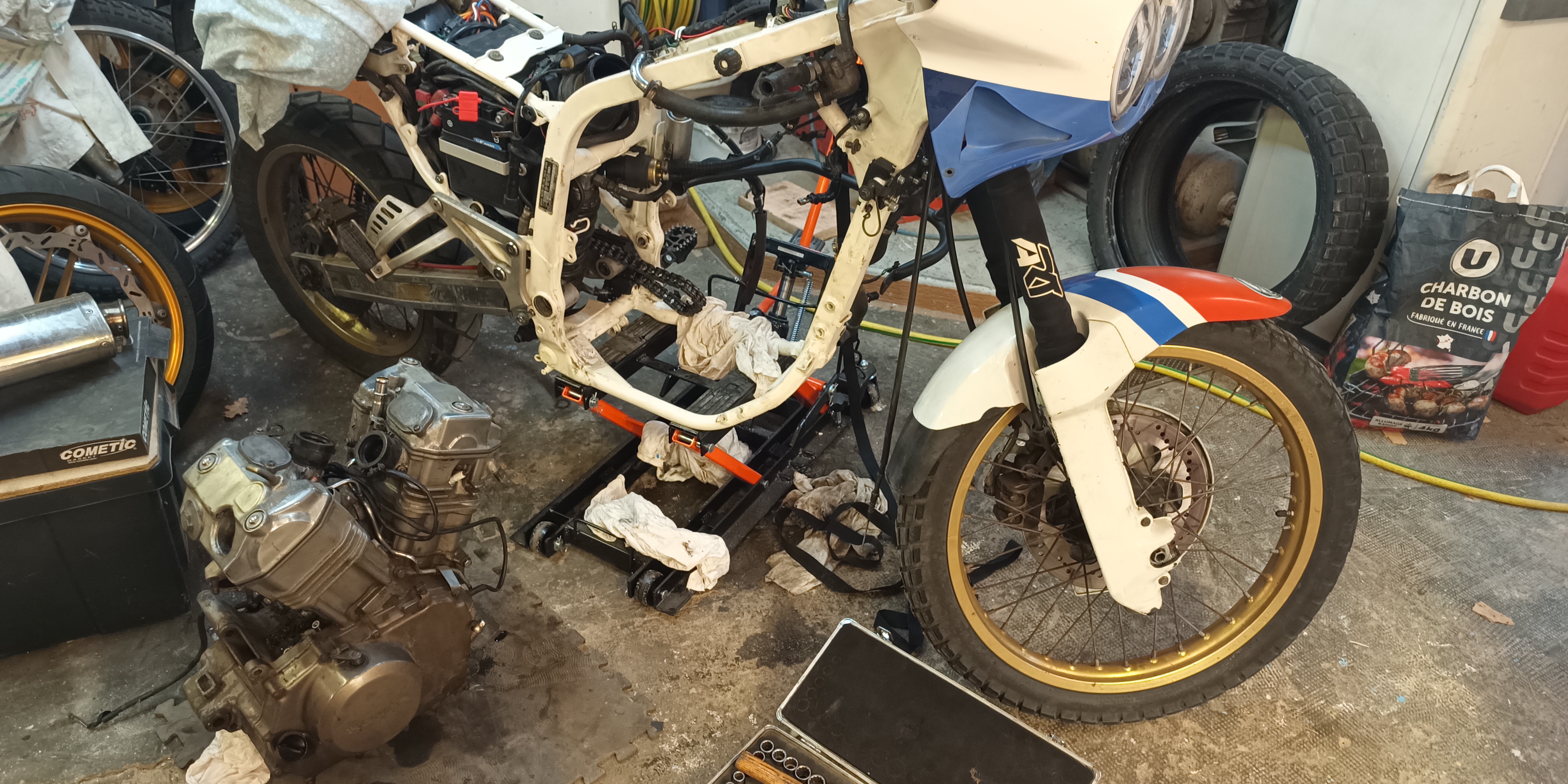

Salut salut,
Voilà chose promise.. chose dû.. :cafe
Alors je pense pas non plus vous apprendre grand chose lors du démontage, mais ça va surtout m'aider à pas passer à côté de quelque chose..
Donc pour reprendre un peu l'histoire, j'ai acheté la moto en piteux état, à une personne qui ne s'en servait plus et qui l'a laissé mourir dehors quelques temps..
J'ai tenté le pari après une longue hésitation.. malgré l'esthétique déplorable et les tonnes de gras partout , l'axe de pignon de sortie de boite était níquel et seulement 57000km au compteur..
Je referai toute l'histoire à peu plus tard... Car j'aurais vraiment gagner du temps à pas l'acheter celle là.. mais c'est comme tout, des fois tu gagnes des fois.. :sniff
Mais bon, démontage complet.. (2 fois, c'est pour le tome 2).
Et remontage :wink: avec peinture époxy du cadre, changement des différents roulements, guide chaine, vidange de fourche (avec installation des clapets magique qui vont bien (même très bien), kit joints mc/étriers, réparation de la ligne (soudures/bagues maison), pignon KKBike.. et j'en oublie sûrement..
loin d'avoir envie d'une restauration origine, le but étant d'aller dans les chemins avec, donc protège carter HD, petite rehausse de guidon version pontets virago, housse de selle (là, j'ai fait faire), et installation des phares Aliexpress avec faisceau et relais maison. (Y'a pas à dire, pour 60e, ça éclair beaucoup mieux), le reste c'est réparation rapide des carénages (ben oui pour la mettre à terre, pas besoin qu'elle soit neuve) et une bulle maison.
Voilà voilà..
Côté moteur, allumage dev moto (j'avais un CDI de rd04.. fonctionnel mais pas foufou) démontage complet des carbus (ultrason et compagnie) des pipes neuves, ressorts d'embrayage et ... j'avais espéré m'en tiré d'affaire avec seulement un rodage de soupapes et des joints de queue tout neuf, mais l'avenir vient de me prouver que j'avais tort..
0,1l au 100.. c'était acceptable
0,3 au 100... Plus très rassurant pour partir faire des kilomètres en TET..

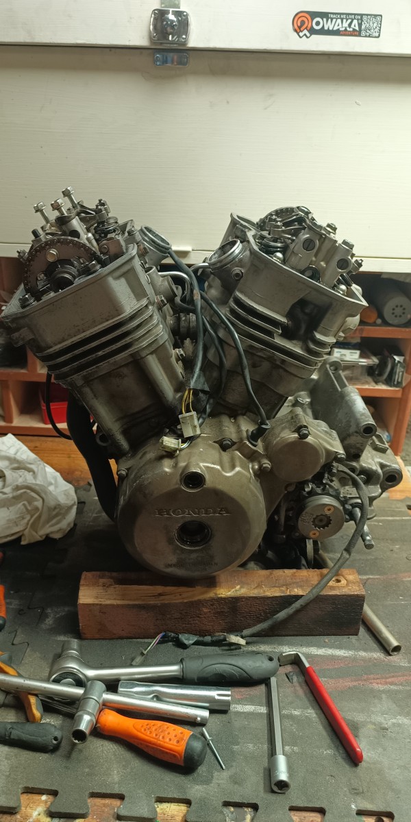

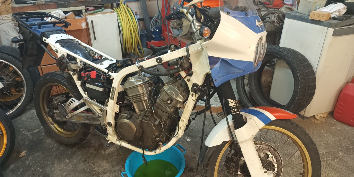

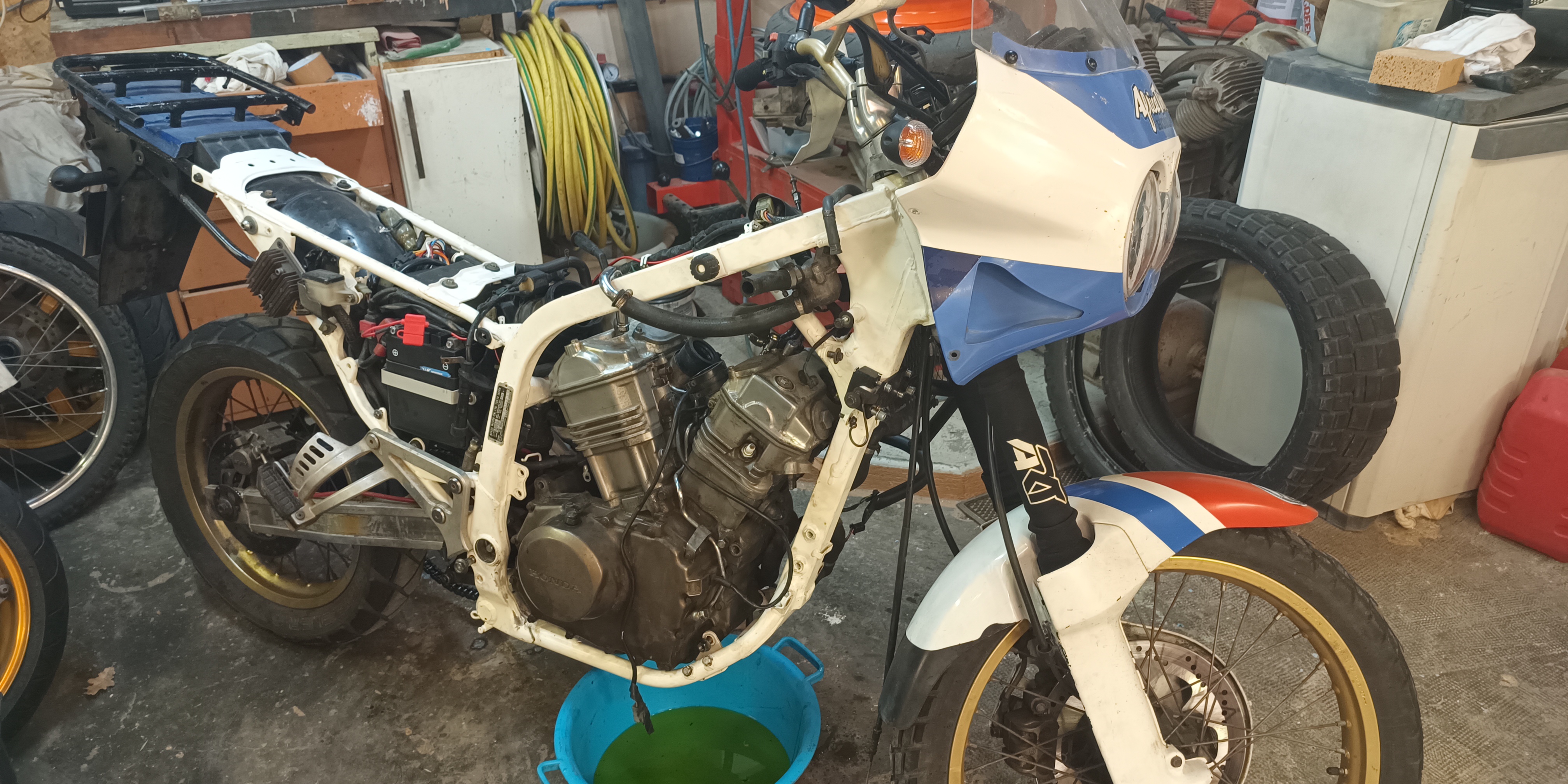

Hier c'était ça..
Aujourd'hui, j'ai pas eu le temps de faire beaucoup plus..
La suite au prochain épisode

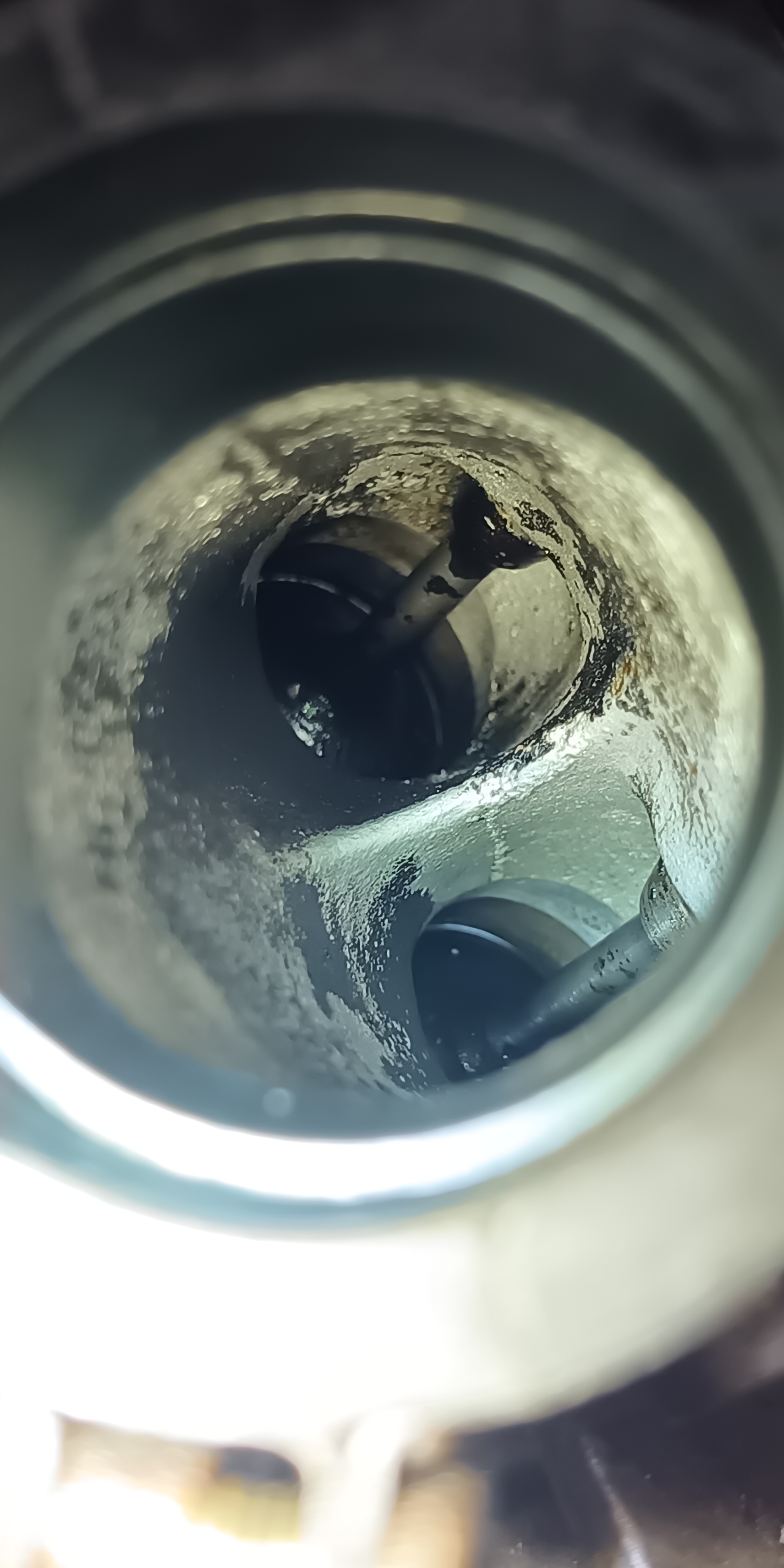

Sans démontage j'ai les soupapes d'admission du cylindre arrière qui baigne dans l'huile 🙄
Et comme j'ai la 5 qui accroche au rétrograde, je vais lui faire une complète..

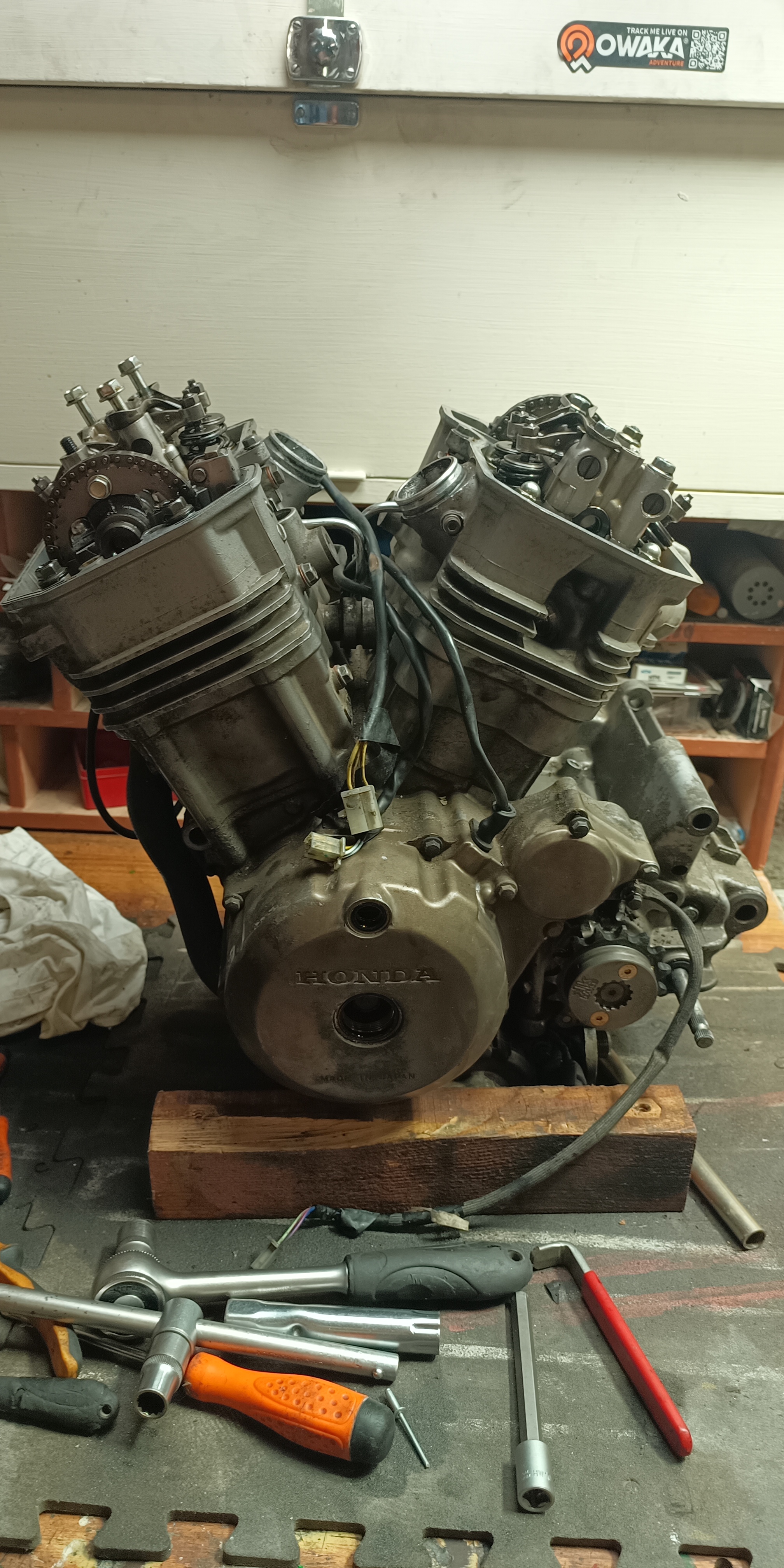

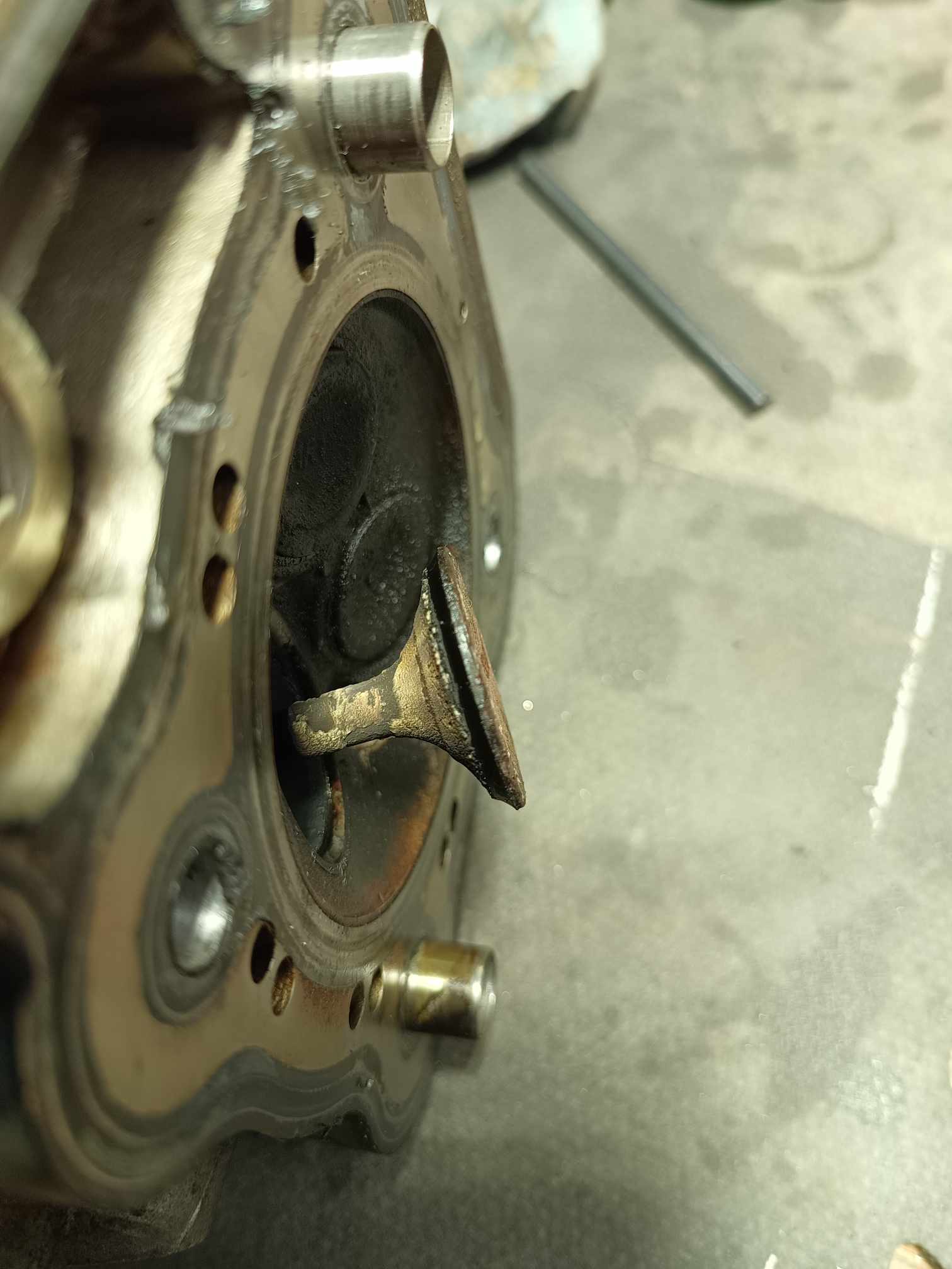

Bonsoir bonsoir, \o/
Tout d'abord un grand merci pour vos messages d'encouragement et autres! thx
Je vois que vous êtes de plus en plus nombreux à suivre cette belle aventure de "tiens tu fais quoi le soir quand les gosses sont couchés" et j'espère que je serai à la hauteur de vos attentes (ou pas)..
J'espère également que tout le monde va bien et à survécu à cette affreuse panne SFR.. perso j'étais au taf jusqu'à 1h du mât, donc ça n'a pas changé grand chose à ma vie... Juste je rigole bien (même si c'est plutôt désolant)en voyant cette nouvelle génération infoutu de survivre ou même de trouver une rue sans tel portable. :roll: .
En tout cas, pas de panique vous n'avez donc pas loupé un épique et passionnant moment de mécanique..

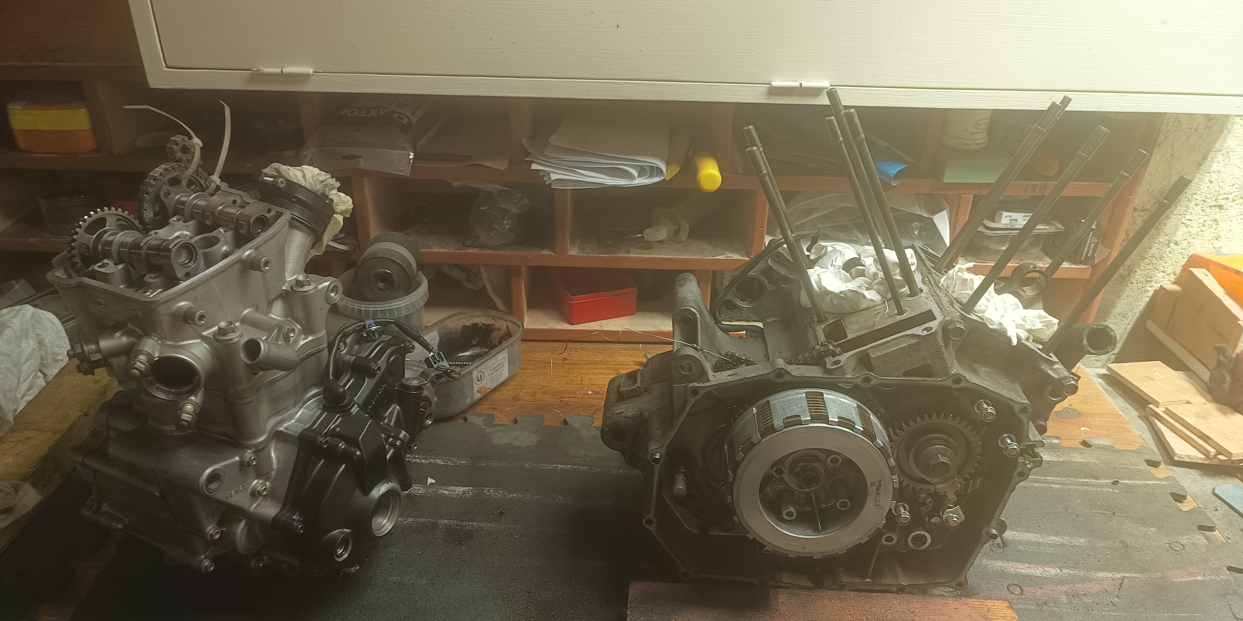

Allez une petite heure ce soir pour arriver de là
A là.. et faire un nouveau copain sur l'établi à moteur (c'est très Honda en se moment 🤔)

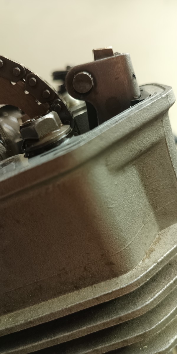

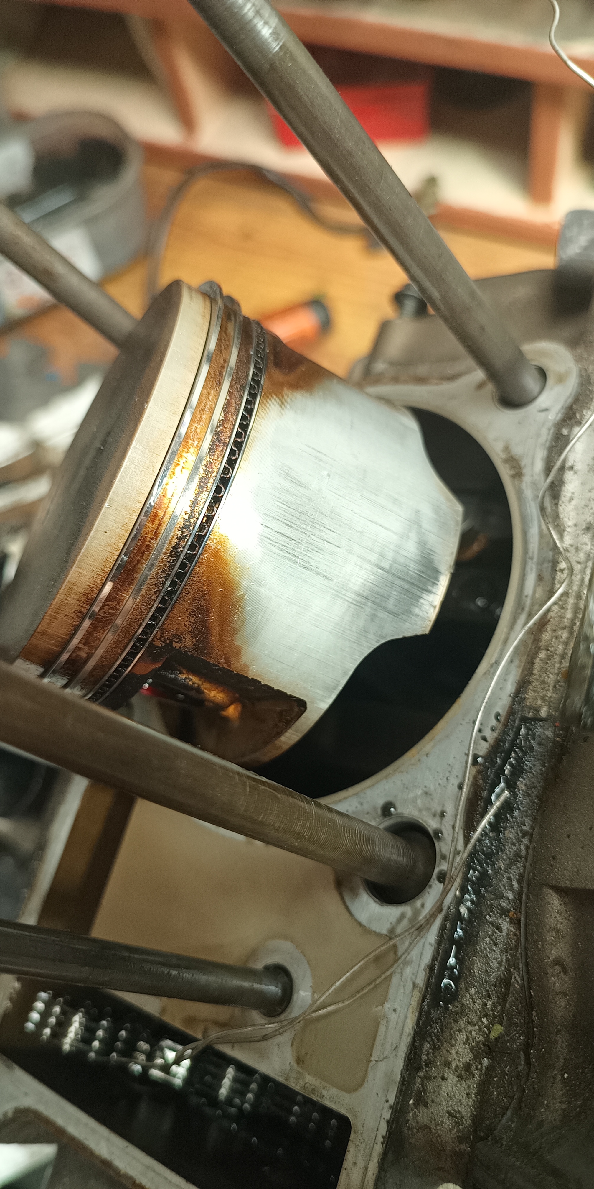

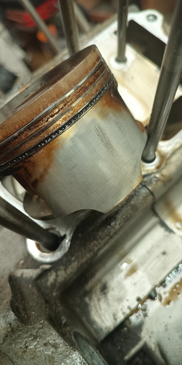

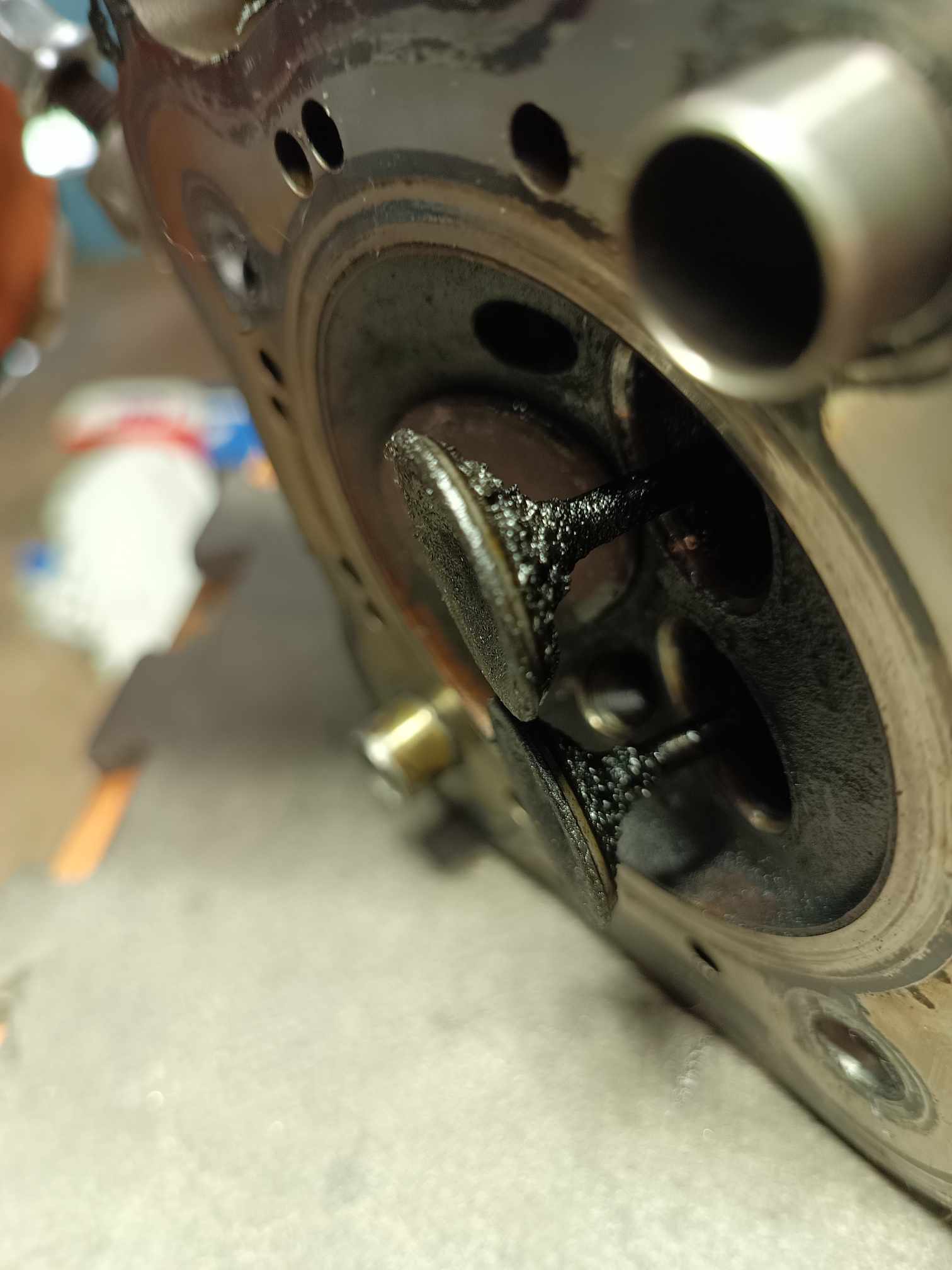

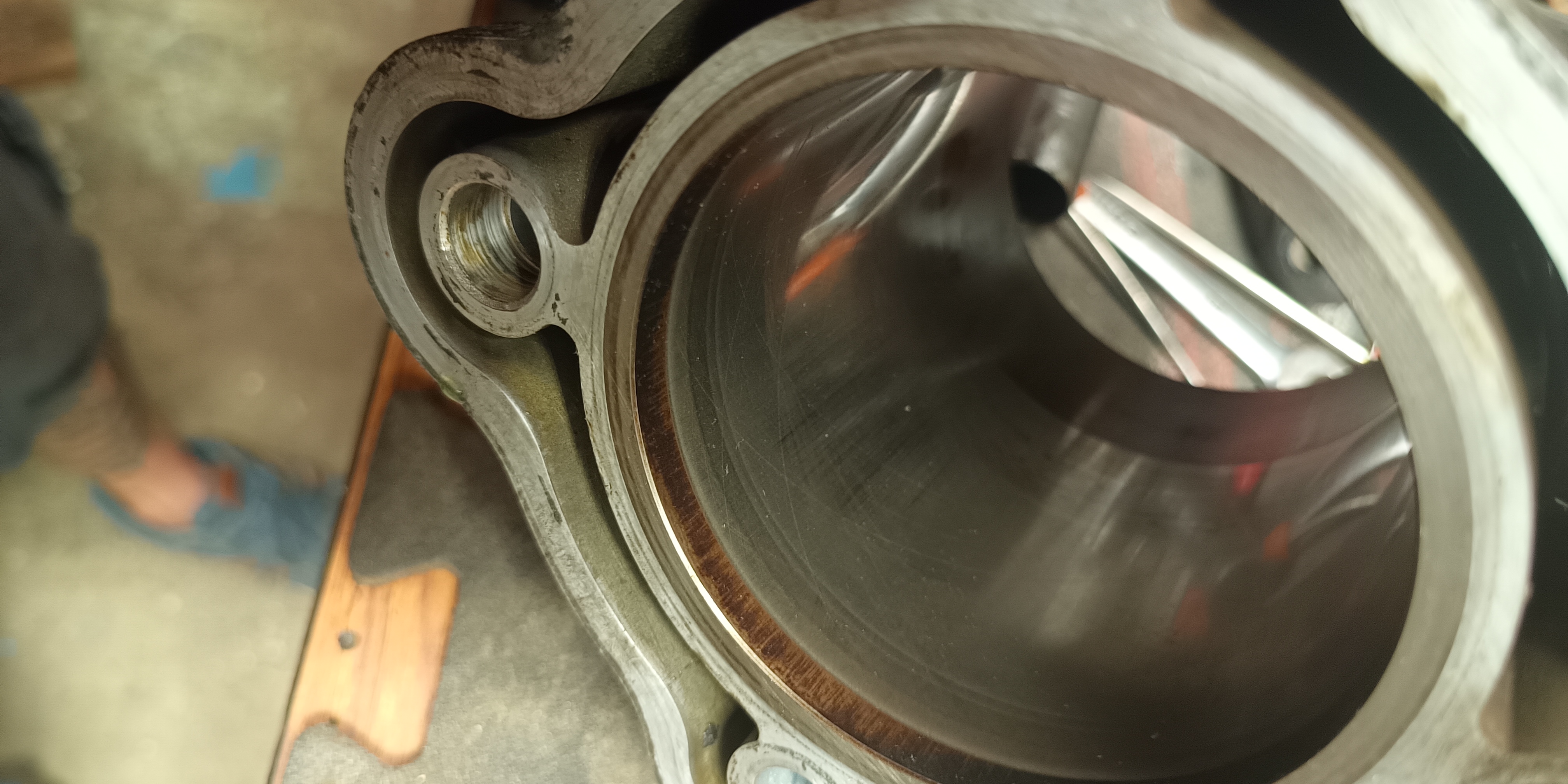

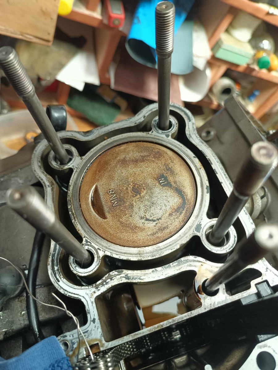

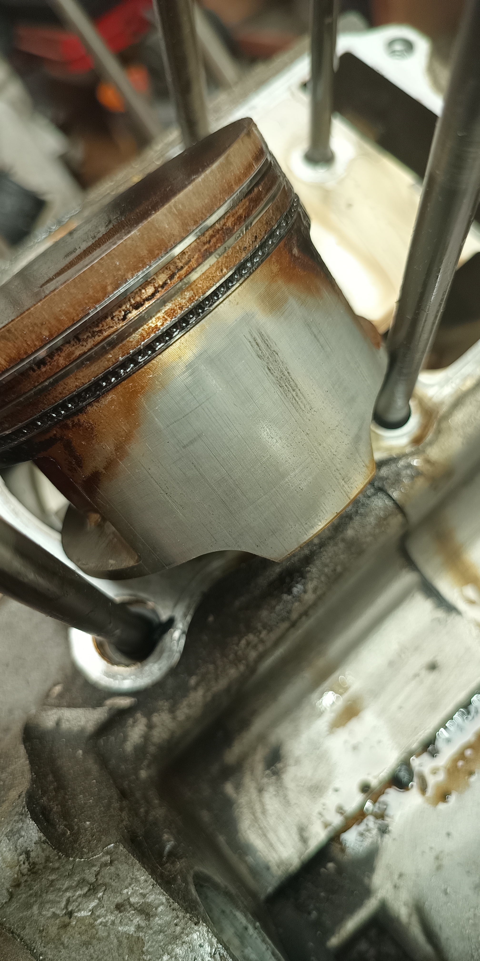

Sinon je pense toujours qu'une partie du problème vient de cette soupape
Et dans l'ensemble, l'état piston/cylindre est correct (à confirmer avec la métrologie) et au vu de la distribution, le kilométrage des 60000km semble cohérent
Mais je suis preneur des analyses des habitués, je ne connais pas ce moteur..
Voilà pour aujourd'hui (et oui maintenant c'est des trucs qui font du bruit à démonter et tout le monde fait dodo).. demain pas d'épisodes.. mais pas de panique.. je reviendrai .. ben oui.. va bien falloir finir le démontage
Bonne soirée, nuit, journée.. et encore merci ✌️

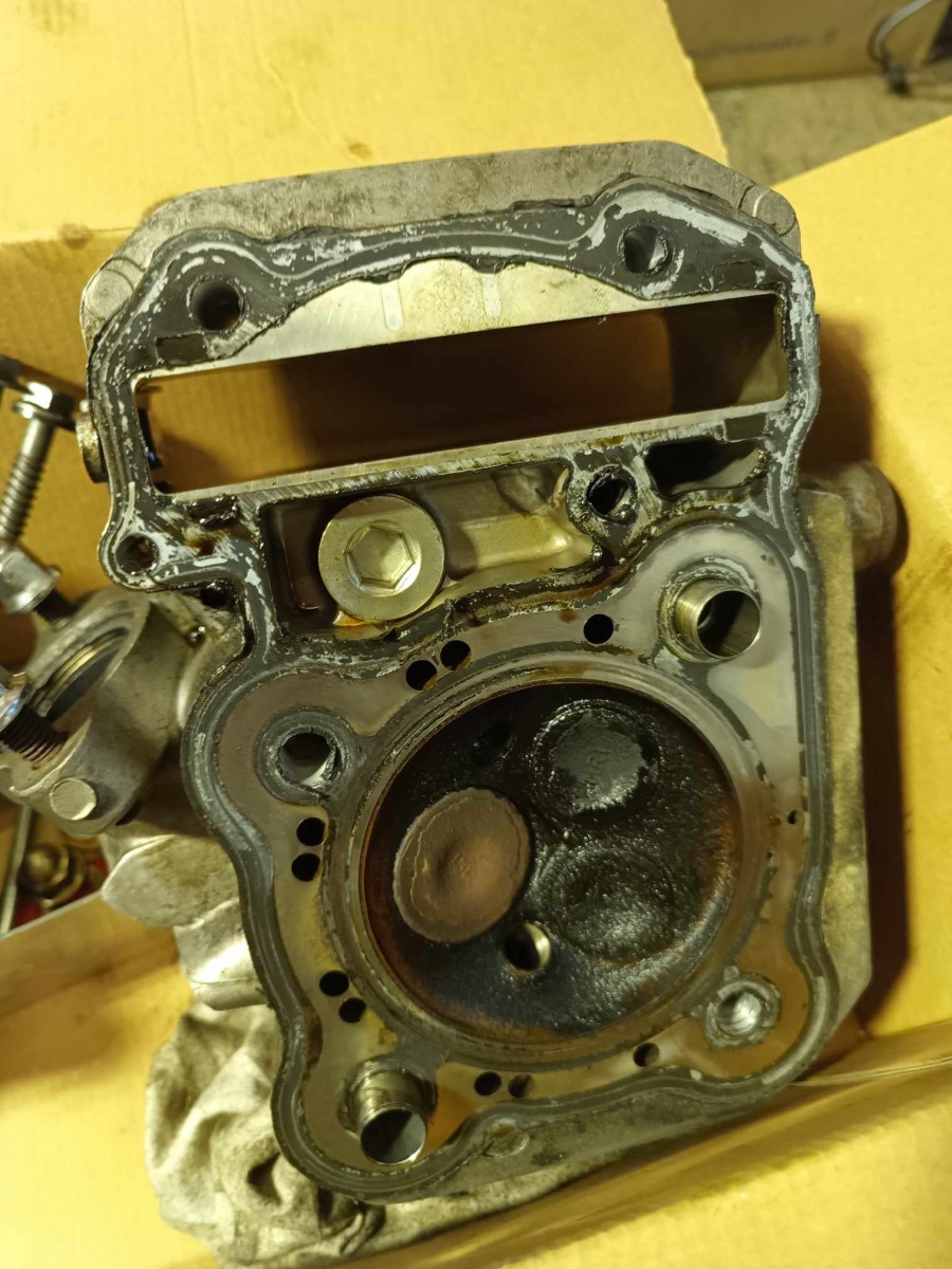

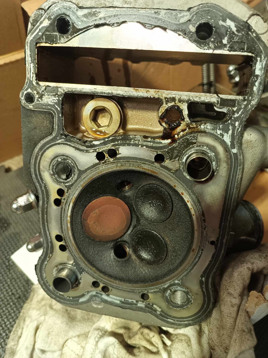

Re: Pourquoi tu manges de l'huile ?

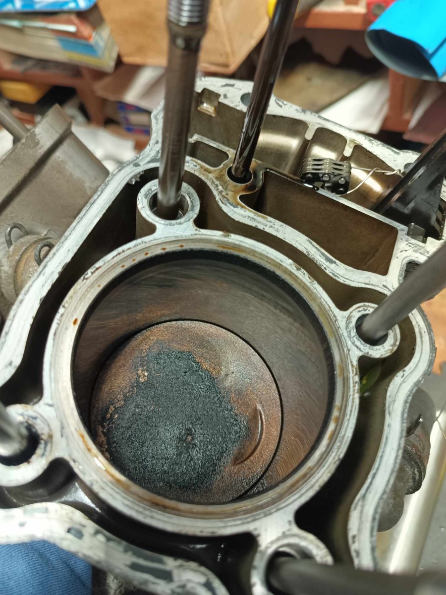

Je laisserai parler le sspécialistes @stefter @Brunoma18 mais ça me semble bien à part la segmentation.

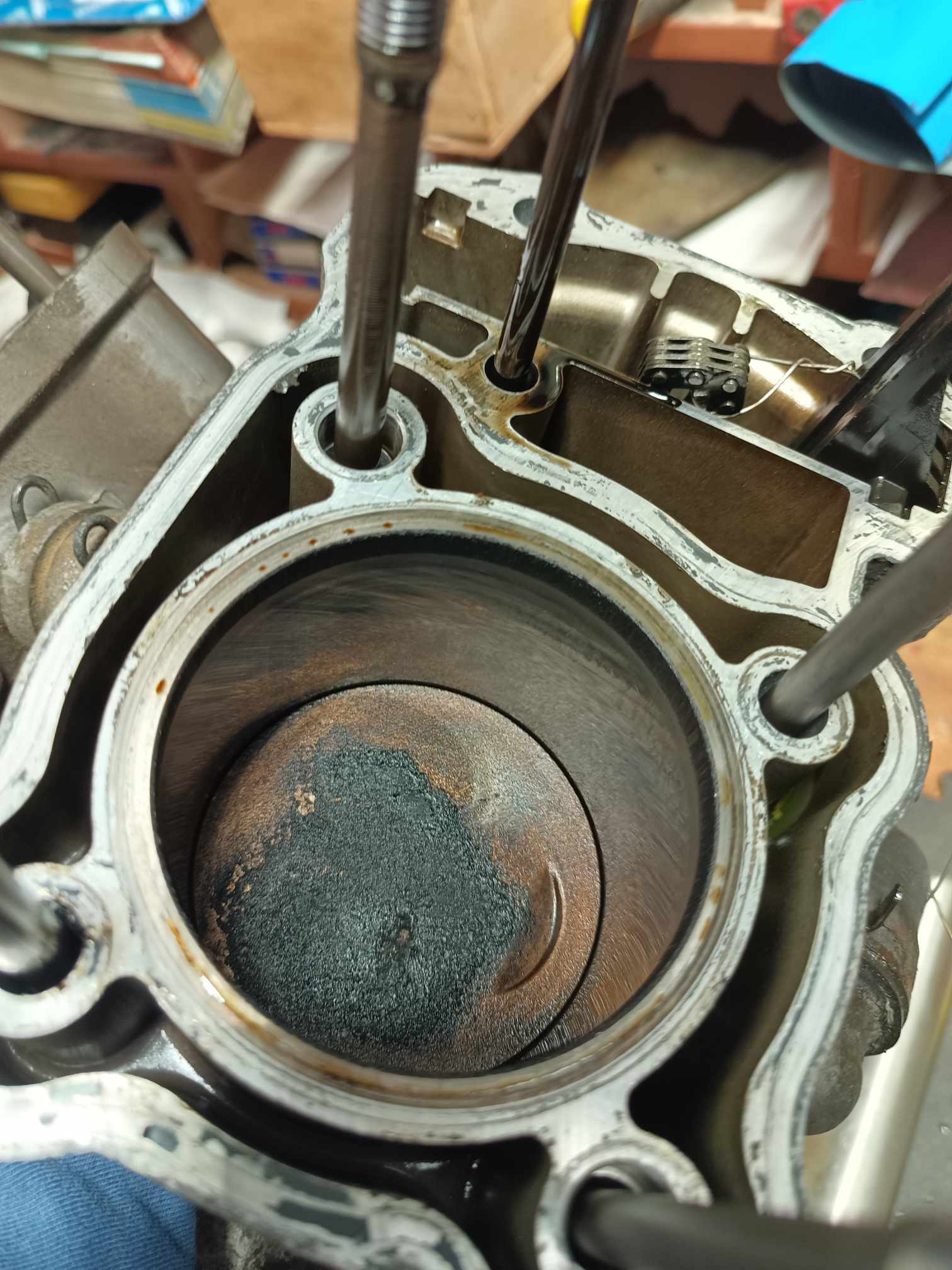

Bizarre toute cette couleur brune autour des tête de pistons jusqu'aux axes de pistons.
Tu avais pris les compressions avant de démonter ?
Sinon ça a l'air étonnamment propre pour un moteur qui bouffe autant d'huile.
Message par skippy »
Hello,
Marcopolo, j'ai eu la même remarque pour la couleur brune 🤔, le reste partie culasse est propre, j'ai fait 2000km depuis la dernière ouverture, mais j'avais pas démonter les chemises.
Les compressions étaient dans les tolérances, mais pas ouf, 11,5 et 11,8.
Je dois encore faire un peu de lecture pour l'ouverture du bas moteur ( qui ne semble pas trop compliqué) et les différentes possibilités qui s'offrent à moi pour les cylindres/pistons (realesage, deglassage..piston HC.. segments introuvable)
Je dois aussi creusé l'histoire des rechanges.. Honda ou autre site Allemand..
Je suis preneur de retour d'expérience.

xav05
Messages : 141
Message par xav05 »
Tes compressions c'est quand même pas mal du tout.
Ton brunâtre en effet ? ... bizarre... :(
D'ailleurs t'as su tomber le moteur tout seul comme un grand :shock: , ou on t'a filé un coup de main.?
Quand j'avais refait mon haut moteur je m'étais fait des liens sur les réfections moteurs ATOC/Transalpage. T'y trouveras déjà pas mal de réponses...
Mais en effet les avis de Stefter et Brunoma18 seront essentiels.
En tout cas continues ton reportage ! :)
Si le moteur n’as pas tourner pendant longtemps , les segments peuvent être coller et ne plus faire l’étanchéité, surtout le racleur...m’éfin a ce stade si l’usure n’est pas très marqué une segmentation neuve et des bon joint de queue soupapes devrait changer la donne...les guides sont très très rarement usés ,jamais vu pour ma part...
Je ne comprends pas comment tu peux bouffer autant d'huile avec d'aussi bonnes compressions.
Je m'attendais aussi à voir beaucoup de calamine sur tes têtes de pistons, mais non.
Je suis très désappointé :idea à moins que tu aies un guide de soupape qqpart carrément hors cote ...
xav05
Messages : 141
Message par xav05 »

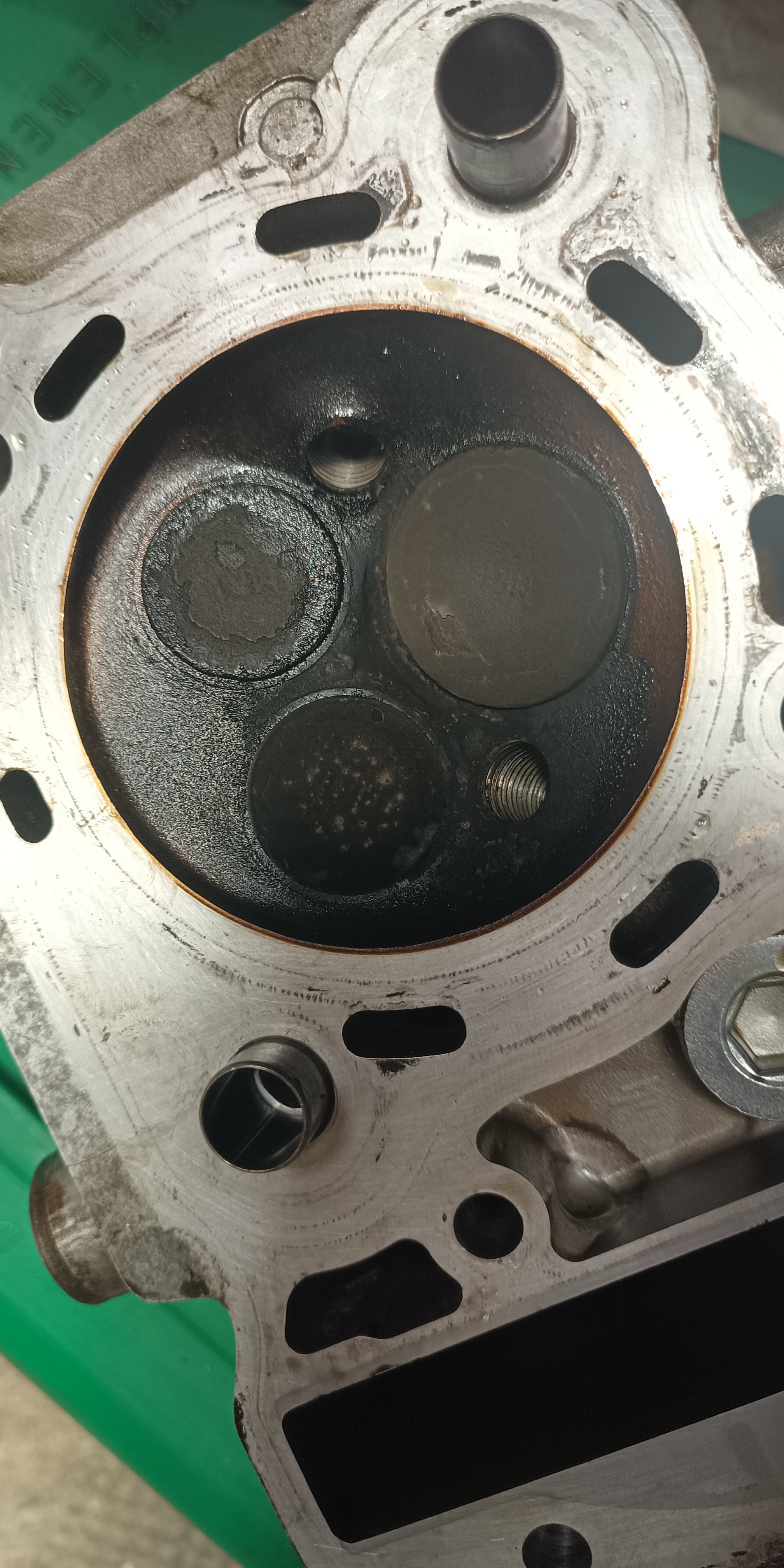

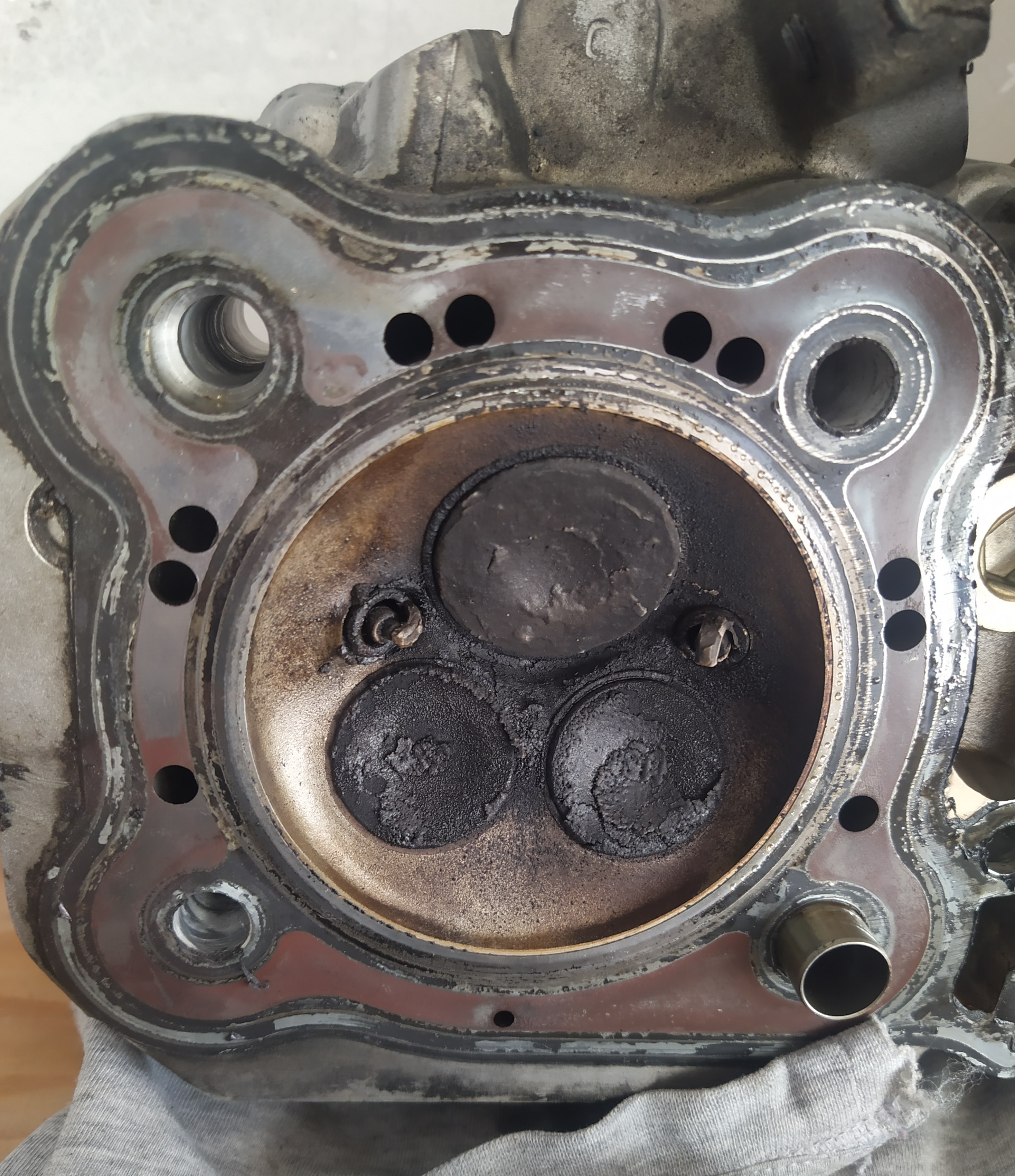

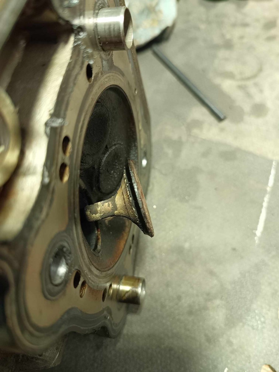

En effet moi pour 1l d'huile/1000km j'avais ça à l'ouverture : :(
Comme indique Stefter, j'ai changé les joints de queue de soupape, les segments (surtout je pense...), et nettoyage bien sûr, et ma conso d'huile n'a plus rien à voir.
Mais toi tu indiques aussi des soucis de boîte....

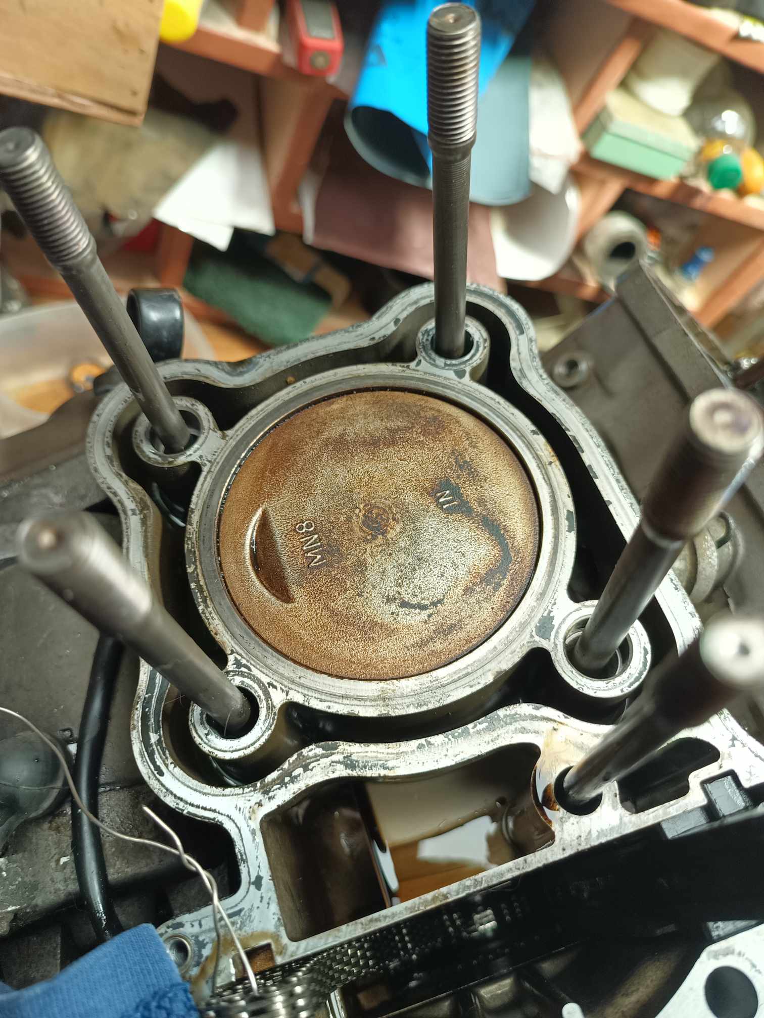

Au 1er démontage , il y à 2000km c'était moins propre.
Tout bien que tu détiens et un souci qui te retiens..
Et skippy et là pour te retirer tous tes soucis :gloup
Ah oui, je comprends mieux, tu as déjà démonté et décalaminé toutes ces pièces.
skippy

Voilà, c'était nettement moins beau.. disons que j'ai eu la flemme de démonter les cylindres et le reste, j'avais besoin de remonter la moto.. j'avais espéré que seulement les joints de queue était hs, un p'tit rodage rapide, mais j'avais une soupape ou le traitement était limite..
Comme quoi quand y'a un doute.. y'a pas de doute 🙄

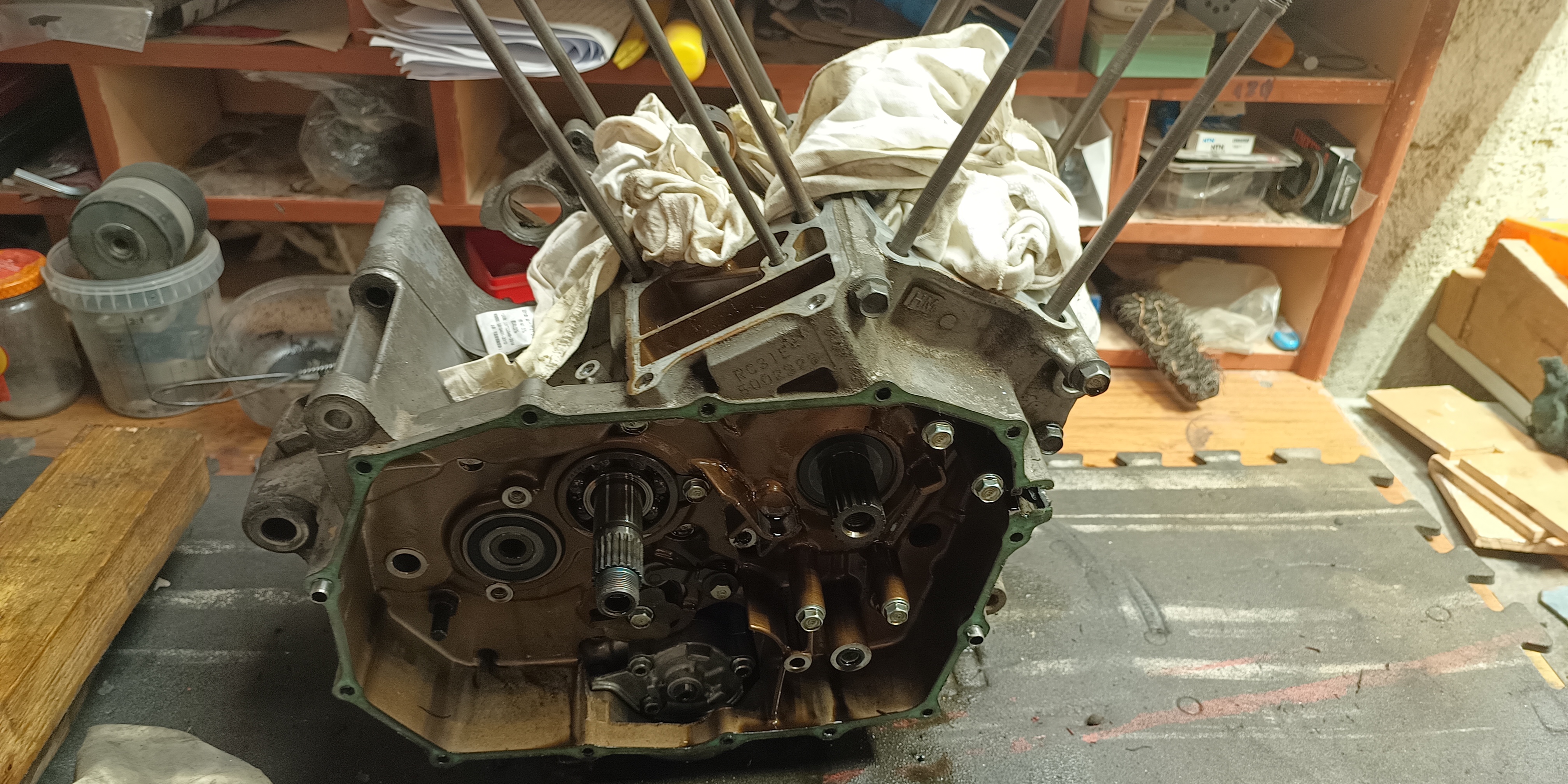

Voilà, sinon je me rapproche doucement du vilo.. ouverture des carters pour le prochain coup..

J'ai pas eu trop le temps, j'ai défait toutes les vis du carter, mais je galère à décoller la partie avant des 2 carters.. c'est juste moi qui n'ai pas de bol ou ça arrive souvent ? Une technique des vieux de la vieille ? Ou je continue de chauffer et tapoter ? Car je trouve pas vraiment de bon endroit pour écarter sans tout casser..et je me vois mal mettre des coups dans le vilo 🙄

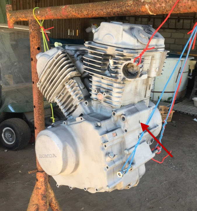

A l'avant et à l'arrière il y a des encoches prévues pour glisser un (gros) tournevis.
A l'avant l'encoche pour séparer est ici (gros tournevis plat) :
Séparer carters moteur V52 -- AV.jpg (116.91 Kio) Vu 5559 fois
Photo empruntée à @guiguy56
Les 2 encoches de séparation des carters moteurs :
Séparer carters moteur V52 -- encoches AV AR.jpg (277.81 Kio) Vu 5556 fois

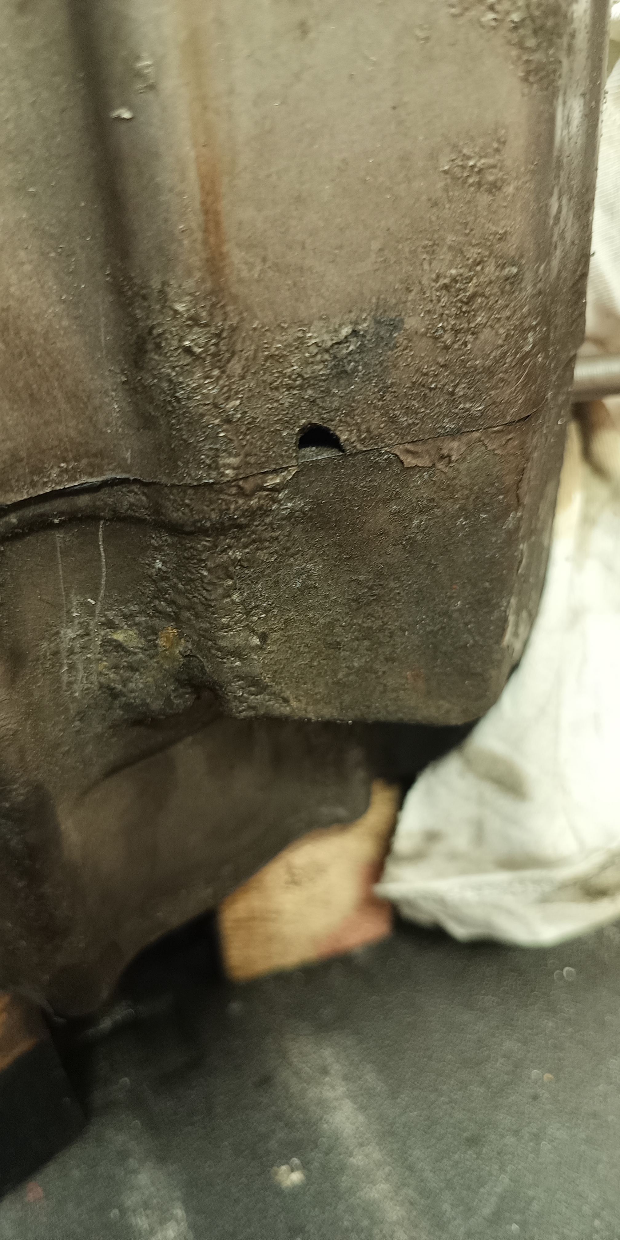

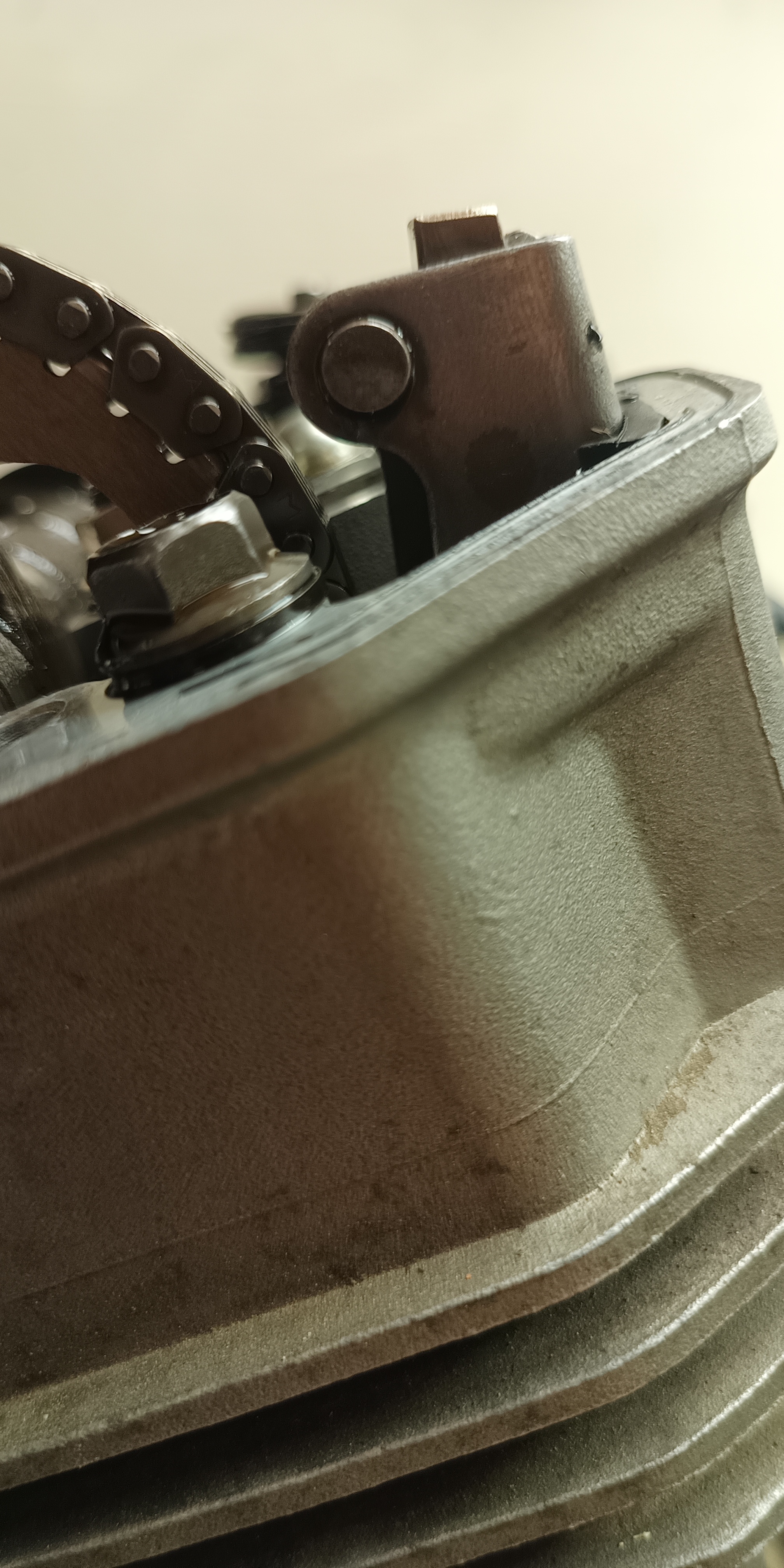

Ok,
En fait je pensais que c'était un défaut du carter.. du coup ça va le faire, merci pour vos retours !
Elle n'est vraiment pas belle cette encoche, elle a déjà due être bien forcée, c'est à l'avant du bloc ta photo ?
