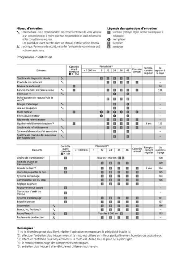

Pour vous éviter d'aller fouiller dans le manuel du propriétaire, voici le programme d'entretien de notre XL750 :
Programme d'entretien_Transalp XL750.jpg (107.5 Kio) Vu 6096 fois
