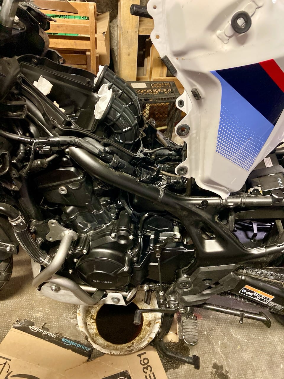

Il faut que je raconte cette mésaventure, si cela arrive à d’autres…
Contrôlant le niveau d’huile au bord d’un chemin, la moto m’échappe sur le côté droit et bascule dans l’herbe en contrebas. Elle se retrouve à l’envers, je ne peux la relever seul. Elle reste ainsi environ 10’, le temps d’aller et revenir avec de l’aide. Pas de dégâts, terre et herbe, et avec les crash-bars.
Après un moment, je la démarre, elle fume beaucoup. Je laisse reposer une nuit, fait quelques kilomètres cool le lendemain, la fumée se dissipe. Le niveau ayant baissé, je rajoute de l’huile.
Je ne note rien de particulier, aussi je rentre à Perpignan par l’autoroute (500 km). La moto semble fonctionner tout à fait normalement.
Je note quand même quelques coulures d’huile au retour, je nettoie pour la révision des 12 000 km : vidange, passage au diagnostic, rien de particulier.

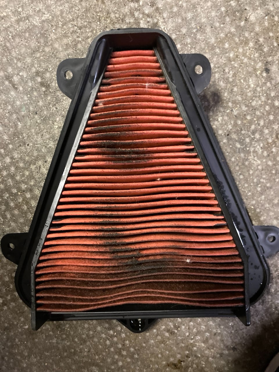

Laissant l’engin au garage, je trouve alors une grosse flaque d’huile, plutôt usagée. Suivant la trace, cela vient d’en haut… Pour en avoir le cœur net, j’entreprends d’accéder au boîtier du filtre à air — au passage, non en 10’, ce n’est pas possible ! Passé plus de deux heures, et effectivement il faut démonter le tableau de bord.
J’ouvre le boîtier du filtre : de l’huile usagée s’en échappe aussitôt. Bingo ! Il y en avait encore un bon paquet. Par où une telle quantité d’huile est-elle venue là ? Lefiltre est bien imbibé, déformé, je commande un K&N du coup… Il y a bien un évent avec une durite transparente sous le boîtier du filtre, mais l’huile avait du mal à y couler, et je ne vois pas bien où va cette durite (d’après Bike-parts, c’est un tube vinyle très court)…

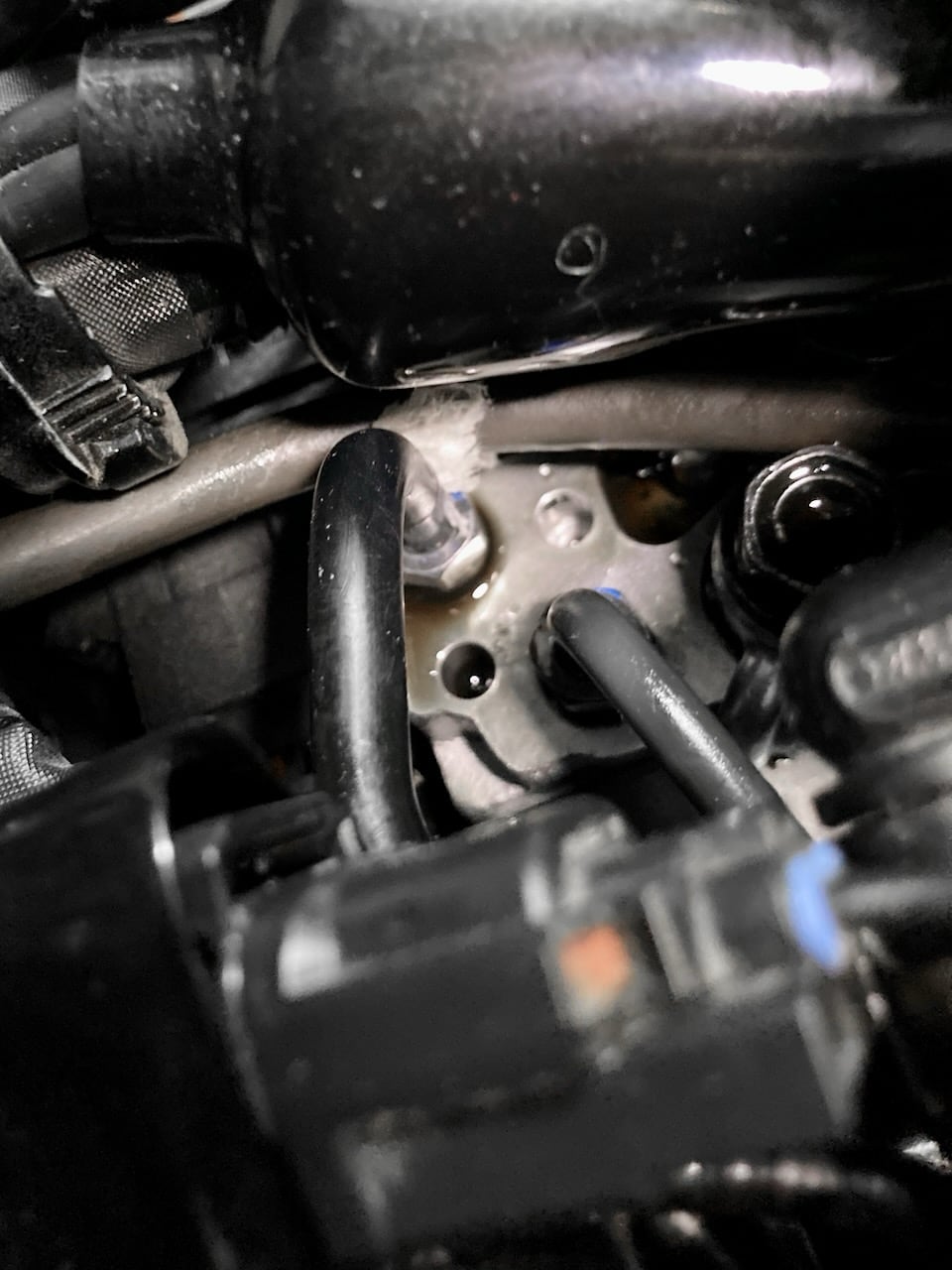

Il y a aussi en arrière et sous le filtre à air, sous des faisceaux électriques, un petit boîtier en alu qui a lui aussi reçu de l’huile, je ne sais pas si c’est impactant…

Rien d’étonnant à ce que la moto renversée ait répandu son huile un peu partout via les reniflards.
Ce qui me surprend en revanche, c’est que ta moto sorte de révision (si j’ai bien compris) avec un filtre à air gorgé d’huile : ils ne font pas le nettoyage du filtre lors de la révision ?

Comme tout 4 temps ,à l'envers l'huile remonte dans le filtre à air, si t'as une tondeuse, bascule la du côté échappement et tu auras le même résultat qu'avec ta bécane. Perso je nettoierais également les bougies.
Au moins ton échappement est protégé contre la corrosion
