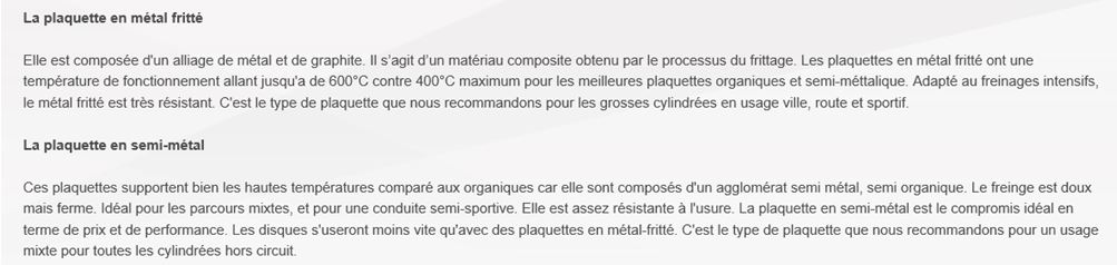

Peut-être que tes anciennes plaquettes étaient plus ou moins glacées ?
Honda annonce ça:
Capture d'écran 2025-09-19 124229.png (22.39 Kio) Vu 6544 fois

J'ai reçu mes plaquettes, mais en regardant à nouveau sur le site, j'ai vu qu'il y avait deux modèles de prix différent.
Un modèle dit "route" c'est celui que j'ai pris.
Un modèle dit "route & off road"
Vous croyez qu'il y a de grosses différences entre les deux ? (à part le prix)
Capture d'écran 2025-09-20 124349.png (49.57 Kio) Vu 6501 fois

Mon Bon Zizi, fais ton choix !
Sportif ou semi sportif ? Zat ize heu couetcheune :-D
choix plaquettes.JPG (46.18 Kio) Vu 6489 fois

Entre ces 2 options de plaquettes, tu as fait le bon choix technique :wink:
Mais non mon Zizi, il faut toujours mettre sa capacité sportive en regard de son âge, tu restes un sportif de haut niveau :mrgreen:
