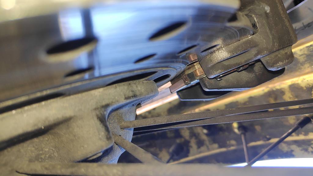

La roue frotte contre l'étrier (voir premières photos), à la poussette je sens bien ce frottement.

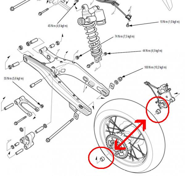

Les schémas de la revue d'atelier:

2 entretoises extérieures #8 et #9 sur la bique ( http://www.bike-parts.fr/ ) :

Quand tu dis, la roue frotte contre l'étrier, c'est les rayons qui frottent, c'est ça ?
Tu peux faire voir la photo où ça frotte, tu as mis tellement de photos, que je ne sais plus où regarder.

Le disque frotte contre le corps de l’étrier
À mon avis tu as interverti 8 et 9 (entretoises)

Hello David,
Certes je n'ai plus de T@ aujourd'hui, mais j'avais fait la manip (remplacement chaine via démontage du BO) il y a quelques années (oups plus de 15 ans).
Néanmoins, je partage ce qu'a écrit le Pat : les entretoises 8 et 9 n'ont pas le même sens de montage selon ta RT ou BP (n°8 côté chaine sur BP alors que sur ta moto, elle est montée d'après les photos côté disque de frein).
Qui a raison entre la RT et BP ?

J'ai la revue d'atelier, et elle semble en contradiction avec les microfiches en effet (voir mon premier post) ! Ça serait très fort :lol:
J'avais bien pensé à aller vérifier et croiser les sources, j'aurai pu trouver tout seul. Mais je me suis dit "très improbable"...

Bingo, il y a bien une erreur dans le manuel d'atelier :lol:
Encore merci pour vos éclairages ;)
Erreur manuel atelier.jpg (44.46 Kio) Vu 2219 fois

En plus la collerette de l'entretoise gauche épouse bien l'étrier côté droit, si on n'y prend pas garde ça paraît logique...
