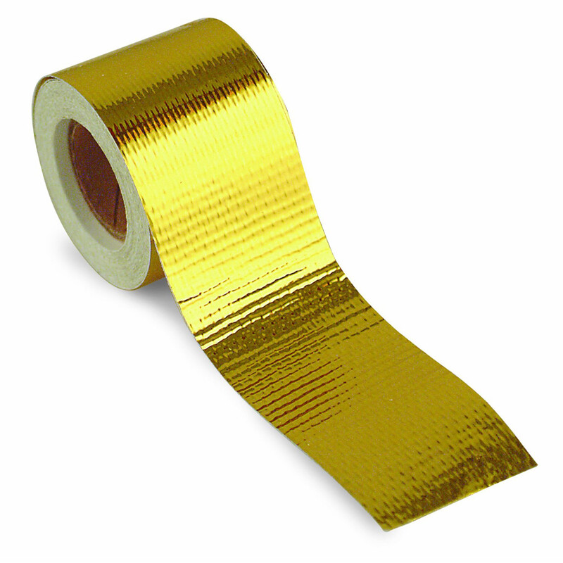

Si c'est au raccord entre le silencieux et le tube de jonction, tu peux essayer de glisser une ou plusieurs feuilles de metal d'une canette avant de serrer le collier, ou tenter une epaisseur avec un ruban spécifique comme ceux utilisés en auto.
Celui là par exemple.
https://www.driftshop.fr/scotch-isolant ... d_source=1
ça résiste à 450 degres, je pense pas que le silencieux monte à ces températures à cet endroit là.
