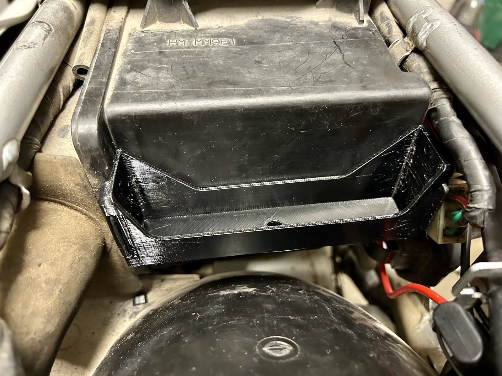

Salut à tous,
Je n'ai pas trouvé comment fixer correctement le boîtier Ignitech sur ma Transalp, donc j'ai fait ça :
Imprimer en TPU, même si un autre matériau devrait faire l'affaire
Disponible sur Cults3D pour 1,5 €, mais je peux le fournir gratuitement par MP pour les membres du forum
Le fichier .STEP est fourni pour modifier vous-même les dimensions selon la précision de votre imprimante
https://cults3d.com/:2485951
L'ajout d'un "scratch" est sûrement une bonne option
Je suis intéressé par vos critiques, idées, avis, optimisations...

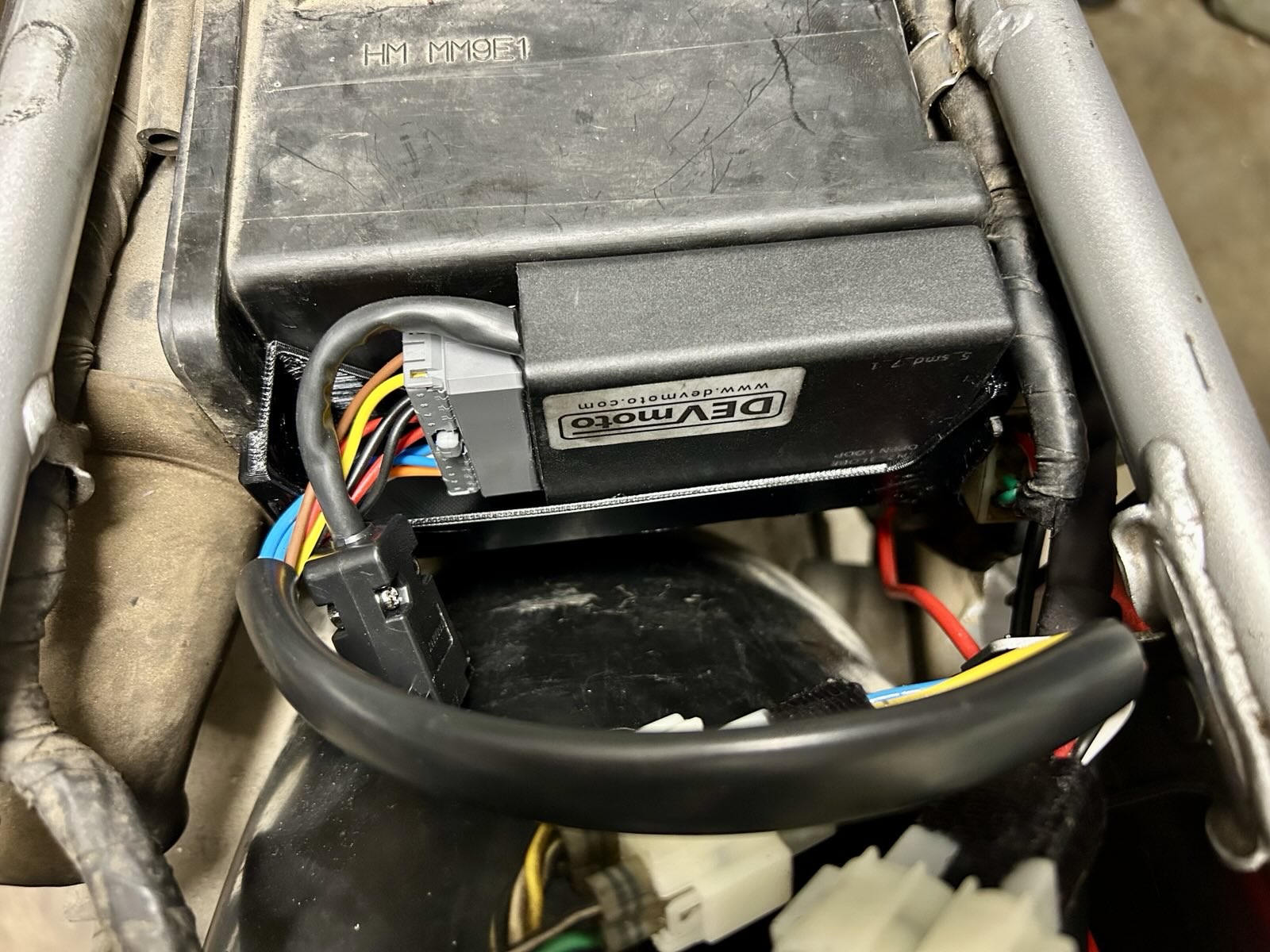

Attention, avec les vibrations & frottements, il faudrait protéger l'isolant des cables à cet endroit.

Petite Question:
- Ton support est fixé comment ?

TPU, c'est du filament souple, donc ça ne va pas abimer les câbles dgero :wink:
J'avais le support pour mettre les CDIs dans l'autre sens, donc je n'ai pas eu besoin dessiner cette pièce, heureusement car je ne faisait pas de 3D à l'époque. Bravo @vv7r :bravo
P.S. tu utilises du 95A ?

Avec les 2 mêmes pattes de fixation que l'origine

Oui, les câbles sont installés un peu temporairement, il faut que je fasse ça plus proprement.
Le support est fixé sur les encoches d’origine qui dépassent de la boîte à air, aucune modification à faire
20 nov. 2024, 08:36
Moi j'avais le support pour mettre les CDIs dans l'autre sens, donc je n'ai pas eu besoin dessiner cette pièce, heureusement car je ne faisait pas de 3D à l'époque. Bravo @vv7r :bravo
Oui c’est du 95A

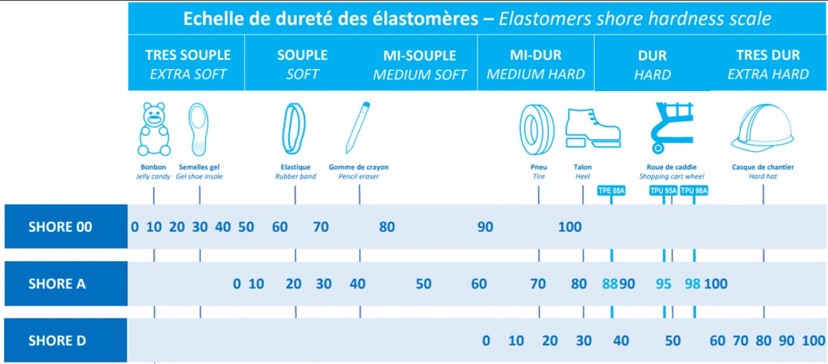

J'ai du TPU95A et du TPU70D pour les connaisseurs.
Les échelles de dureté en filament souple :
J'aimerais bien essayer du TPU70A plus souple encore pour certaines applications, comme des joints mais le prix est dissuasif, 50€ pour 500gr :mrgreen:

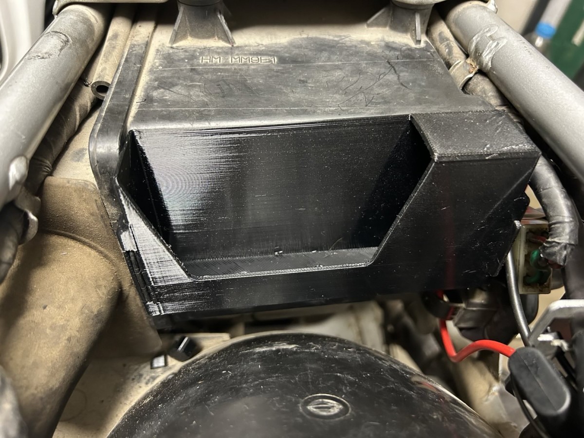

Je prépare une autre version pour ceux qui aiment chipoter à enlever les supports en TPU :hehe

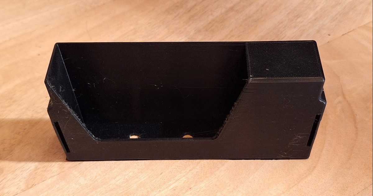

Je n'avais pas remarqué que l'encoche de droite est plus haute que l'autre, donc le support est penché, il monte à droite. Je corrige ça ce weekend
Encore une fois, si vous avez des suggestions, je suis preneur

Oups, j'ai oublié de te dire qu'il est imprimé :wink:
