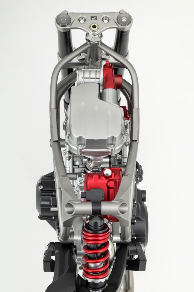

mariano
Messages : 491
Re: Un nouveau moteur en V chez Honda?
Message par mariano »
Ils sont fort chez Honda.
Sur la vue de dessus, notez l'étroitesse des 2 cylindres avant. C'est impressionnant.

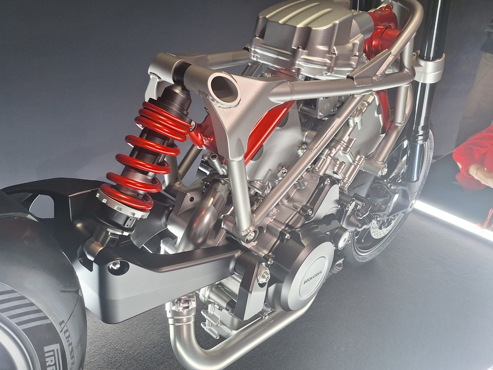

ça va être pas trop chaud de le sortir, 4 points de fixation et il tombe par césarienne... :D
Messages : 10159
Has thanked : 116 times
Been thanked : 91 times
Faut peut-être tomber le bras oscillant, pas encore compris comment c'est foutu à l'arrière
Messages : 886
18 nov. 2024, 18:21
Tu crois qu'il faudra tomber le moteur pour faire le jeu aux soupapes ? :mrgreen:

En faut il faut poser le moteur sur un cric, déboulonner et soulever la moto :mrgreen:
Sur la CRF il faut entre 1 ou 2 heures pour le faire, déposer les plastiques c'est rien, réservoir, boîte à air, bobines et hop, le jour est toué :lol: (Du coup tu es content de l'avoir fait)
... et une heure pour remonter :lol:
18 nov. 2024, 18:21
Ça ressemble à un moteur porteur comme le K chez BM, il semble tenir le BO avec...
