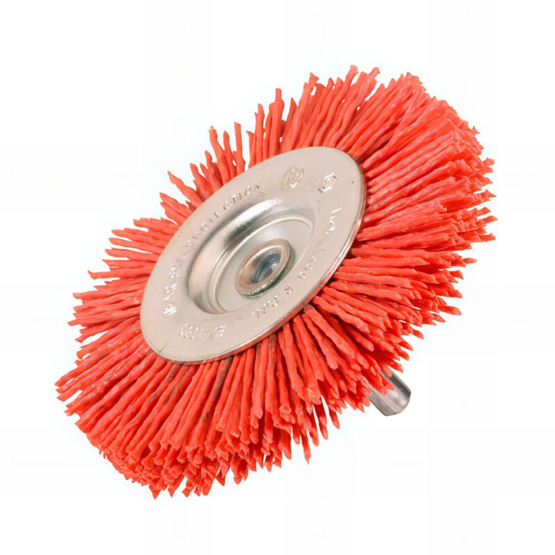

une brosse sur foreuse ? ou un truc plus doux à monter sur la meule ou la disqueuse ,
l'aide d'un produit de polissage ?
j'ai pu lire aussi que liquide de frein pouvait facilement dissoudre de vielle traces de verni ?

Perso je passe un coup de brosse avec la meuleuse sans insister puis si marqués papier a poncer 600 à l'eau avec du miror puis je fini à la paille de fer 000 et miror ou belgom alu. Si je veux un rendu miroir je frotte à la fin avec un chiffon micro fibre ou de vieilles chaussettes en laine et le belgom

brosse métal ? sur meuleuse établi ou portative ?

Ça ça marche très bien. Et les grises moins abrasives pour du travail plus fin.

Le vernis part a la brosse métallique, sur meuleuse ou touret, et après soit tu revernis avec le vernis spécial alu brut, le vernis standard ne tient pas. Perso je passe une fois dans l'année à la paille de fer et mirror pour lui redonner un bel éclat
Le côté granuleux tu peux le faire partir au papier à poncer à l'eau

bref le métal ne semble pas trop entamé , alors on va débuter par de l'huile de coude , et brosse douce sur la foreuse,
et verni 2K , je ne cherche pas l’excellence absolue , mais bon , faut rafraichir un peu
