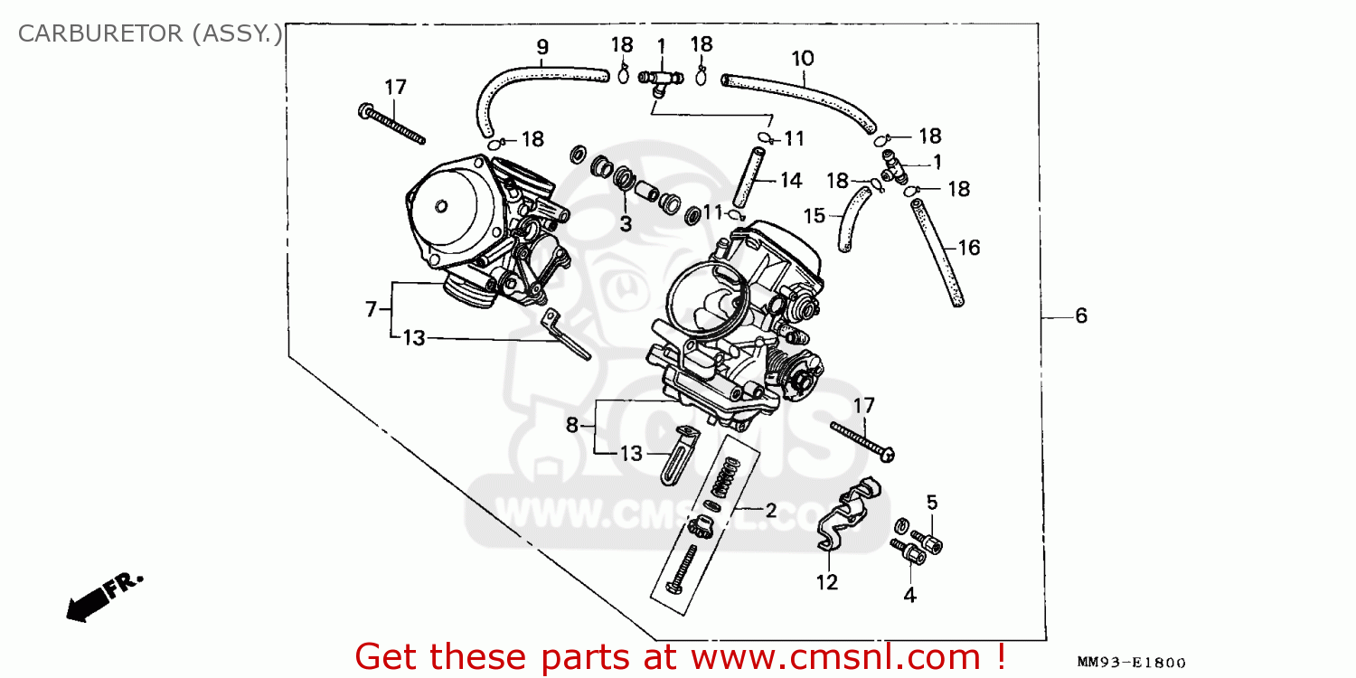

1/ sur cette image, chez moi 15 et 16 pendouillent derriere branchées à rien. C'est normal ? (je trouve bizarre que les ingés Honda se soient fait chier à mettre un T pour 2 durites à l'air... Pas de T et laisser pendouiller 10 en un peu plus long aurait fait le job)

C'est normal pour la mise à l'air qui se sépare en deux:
Un tuyau part en hauteur pour ne pas se boucher dans les éventuels gués et l'autre vers le bas pour évacuer les condensats.

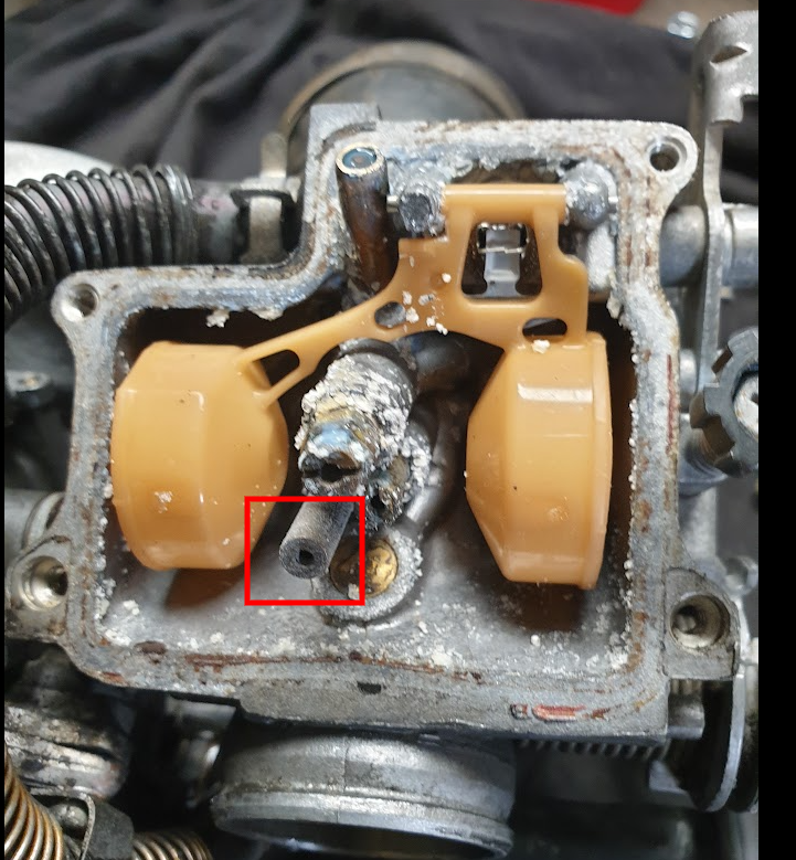

1/ j'ai une des 2 membranes fendillée sur 2mm (juste une amorce). Je ne comprends pas bien à quoi servent ces membranes et surtout le symptôme que ça fait de rouler comme ça. Est-ce que c'est purement mécanique pour le rappel du boisseau (auquel cas un micro fendillage peut se tolérer) , ou est-ce que la membrane joue un rôle quelconque d'étanchéité/contrôle de la pression (auquel cas elle doit bien entendu être parfaite) ?
2/
j'ai démonté les gicleurs (en séparant bien carbu gauche et droit) et j'ai ce "tube" entouré en rouge, ça n'a pas l'air démontable d'après les éclatés. Mais ça semble creux. Je souffle dedans mais c'est bouché. Vous savez si c'est ouvert en principe ?
3/ je trouve sur la baie un kit de réfection https://www.ebay.fr/itm/235023830887?it ... R6CD_YORZA et les membranes proposées sont "juste" les membranes, hors la pièce 16 sur les éclatés vient avec le cylindre. Il y a juste à emmancher ou il faut coller un truc ?

Ceux sont des carburateurs à dépression. Donc oui les membranes jouent un rôle essentiel.
Si la membrane est percée, la dépression ne se crée plus au dessus du boisseau et celui-ci reste en position ralenti. donc le cylindre correspondant tourne au ralenti :pasmafote
Les membranes que l'on trouve seule dans le commerce sont à coller. L'opération est un peu délicate à réaliser, il ne faut pas se rater pour l'extraction de l'ancienne membrane, ni pour le collage de la nouvelle, il y a des sujets à ce propo sur le forum.
Il me semble que l'on trouve aussi des membranes + boisseaux prémontées, sur Ali peut-être, faut chercher ...
P.S. Chercher à boisseau carburateur XL600V

En tous cas ces cristaux c'est anormal bien sur. L'essence même avec de l'éthanol ne fait pas ce genre de dépots, c'est plutôt laissé par des solutions à base d'eau dans lesquelles il y avait des sels minéraux, ...
Bref il va falloir tout démonter et tout inspecter minutieusement.
Possible aussi que l'alu des cuves ait été attaqué (par quoi???) et que ça soit des traces d'oxydation du métal, une espèce d'alumine...
Tu peux déjà voir si de l'eau déminéralisée permet de dissoudre et diluer ces cristaux. Si oui c'est bon signe, plusieurs nettoyage dans un bac à ultrason permettra de virer tout ça.

Les cristaux apparaissent avec l'ethanol dans l'essence, c'est quand tu roules au E10, j'ai eu le même soucis sur plusieurs tondeuses et debroussailleuses que j'ai révisé parce qu'elles ne demarraient plus
