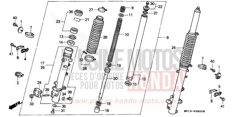

Pour les fourches de 43 le tuyau PVC de 50 va très bien.
Mais surtout j'utilise toujours les rondelles qui vont sous le joint. J'en ai ai des anciennes que je garde précieusement !
Messages : 49770
Re: Outil de remontage joints spis de fourche
29 juin 2024, 14:10
La pièce n°13 ?
Et pour les fourches de 41 mm ?

La pièce n°13 ?
Pareil !
