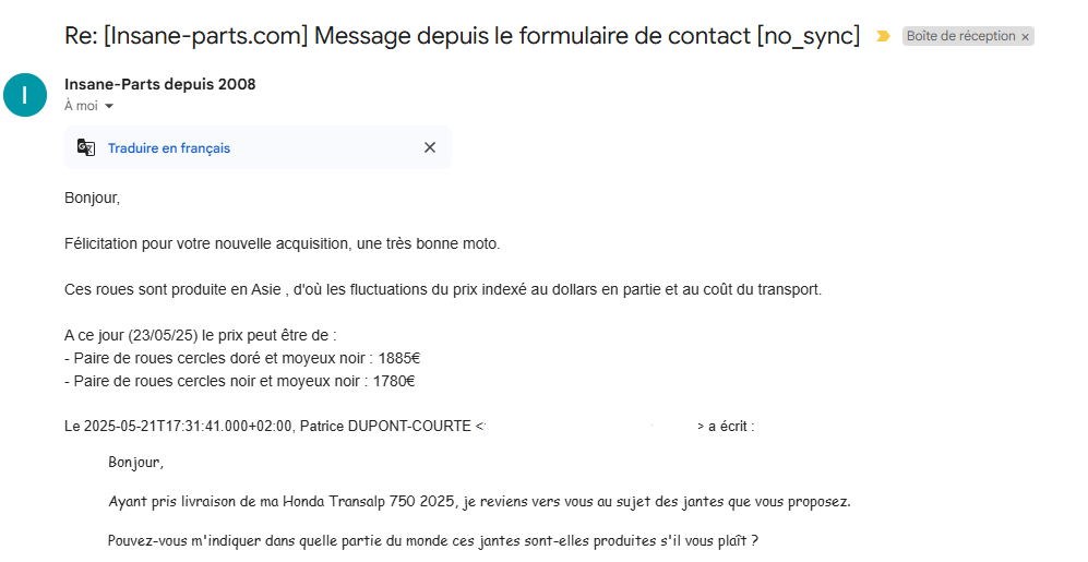

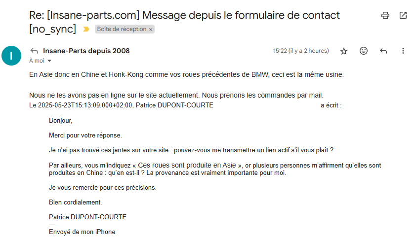

Pour moi c’est clair, ce sera passage aux jantes tubeless asap : celles de l’Africa, c’est 3300€, on a vérifié ce matin à la concession et il semble fort qu’elles soient compatibles. Mais à ce tarif, Honda peut se les garder.
Il y a aussi les belles jantes de chez InsameParts, à 1800€ la paire. Ce pourrait bien être celles que je vais commander, je ne suis pas fan du principe Bartubless.
Donc, à moins que je trouve moins cher et d’aussi bonne qualité…

Attention : chez insanepart, c’est du chinois, pas de l’excel ou du did, c’est chinois de chez chinois. Tellement que Seb testait les roues en 17 sur les courses de supermotard pour voir si ca tenait le choc et a commencé son business dans les paddocks.Patix a écrit : ↑20 mai 2025, 22:33Salut les gens,
Perso je préférerai revendre les jantes de transalp pour mettre celle de l’africa

Ecoute, je ne sais pas si chez Insaneparts c'est du chinois (enfin, j'espère que non), mais mes jantes montées sur la F800GS étaient de fort belle facture. D'ailleurs le concessionnaire BMW qui les avait montées m'avait dit "ce sont des jantes de R12xxGS, ou alors elles leurs ressemblent sacrément".Le Pat a écrit : ↑21 mai 2025, 08:35Attention : chez insanepart, c’est du chinois, pas de l’excel ou du did, c’est chinois de chez chinois. Tellement que Seb testait les roues en 17 sur les courses de supermotard pour voir si ca tenait le choc et a commencé son business dans les paddocks.
Alors, j'ai recontacté Insaneparts pour savoir de quel coin du globe elles arrivent, ces jantes. La seule chose que je sais, c'est qu'ils m'avaient répondu que les tarifs fluctuaient selon le cours du dollar.
En regardant d'un peu plus près sur le site, je vois que certaines jantes (je n'ai pas regardé pour toutes) proviennent d'une boite située en Angleterre.
Quant au jantes de l'Africa, à 3300 boules la paire, eh bien non. D'ailleurs, ça se revend combien, une paire de jantes de XLT ? Si ça se vend...

Donc, si tu pouvais nous apporter quelques précisions sur le fait que les jantes d'Insam-Parts seraient chinoises, ça m'intéresse au plus haut point, et je t'en remercie d'avance. Parce que ça n'est pas du tout ce qui m'a été répondu : je joins une copie-écran ci-dessous.Le Pat a écrit : ↑21 mai 2025, 08:35Attention : chez insanepart, c’est du chinois, pas de l’excel ou du did, c’est chinois de chez chinois. Tellement que Seb testait les roues en 17 sur les courses de supermotard pour voir si ca tenait le choc et a commencé son business dans les paddocks.

Bah, je connais Sébastien et Gerald depuis 25 ans, j’ai eu le temps d’avoir des retours sur ces jantes. Quand il y a eu pénurie chez les fournisseurs comme Excel et did, ils ont cherché des alternatives en Chine pour les pilotes du championnat de France de super moto. Sûr des machines de cross type 250 et 450 crf il y a eu pas mal de casse de cercle qui se fendaient.
Sans conséquences puisque les manches font moins de 20 minutes et que les mécanos inspectent les machines à chaque retour au paddock.
Mais pour mettre sur une machine de 200 kg, dont le pilote inspecte son matis tous les 10000 km, moi je ne ferai pas, c’est tout
Et quand je lis ´ fabrication en Asie ´, je ne comprends que ça vient de Chine. Est-ce différent ? Je ne crois pas. Et puis si c’est vraiment un prix que tu cherches commande chez AliExpress, tu économiseras un intermedaire

Alors, le fin mot de l'histoire : j'ai passé un courriel et j'ai obtenu une réponse plus précise (voir ci-dessous). C'est bien du chinois. Merci pour cette aide à l'éclaircissement de ma lanterne.
Honnêtement, elles étaient parfaites sur ma GS, mais bon, la dictature chinoise et moi, on n'est pas copains, pas du tout. Et encore moins les aliexpress et autres sous-commerces du genre.
Donc, parce que ça n'est pas le prix qui prime, je vais devoir chercher ailleurs, quitte à utiliser une solution du genre Bartubeless qui ne m'attire pas : au moins ça restera en Europe.
Wait and see...
