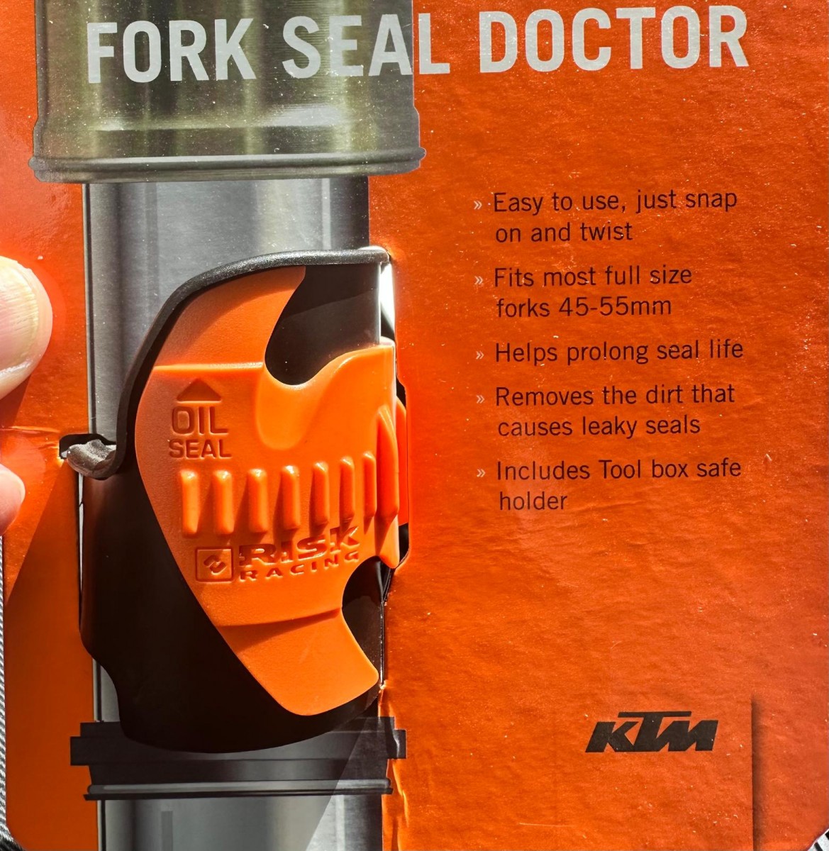

Connaissez-vous ? Pour ma part, jusqu'à ce jour, je ne connaissais pas !!
Un tube de fourche qui perd de l'huile et on pense direct a changer les joints Spy ... C'est ce que je pensais devoir faire ...
Un ami m'a parlé de cet outil disponible entre autre chez KTM. J'en ai parlé à mes concessionnaires Honda et Yam... Ils ne connaissaient pas !
KTM en avait 1 de disponible... 28 ro-ros sur la table, j'ai fait comme le monsieur de la vidéo et résultat ++
https://www.youtube.com/watch?v=Xx8wQVl ... =EspritKTM

Non je ne connaissais pas, merci pour l'info
Ca fait un peu peur pour le joint spi.
Tu as mis la graisse préconisée ?

Cela écarte juste le joint spi. Si tu le fait doucement, tu ne l'abime pas.
La Super T passait le CT aujourd'hui (pour la vente) et pas le temps de démonter.
Verdict du contrôleur : La fourche est en bon état - pas de fuite !
A la fin du contrôle, je lui ai expliqué ce nettoyage ... Il ne connaissait pas et m'a dit que cela était parfait ... En //, le contrôleur est un motard qui s'occupe également de sa moto.
Je n'avait pas cette graisse, mais elle est facultative. C'est pour les enduros/cross qui roulent dans la m... cela freine la remontée des saletés.

Je connaissais, ça peut sauver un joint spi où une saleté s'est coincée... (et accessoirement le tube si le grain est en silice...). A tenter aussi en cas de fuite. Mais ça ne fera pas de miracle si le joint est déjà touché évidemment. Merci pour le partage Vincent!

Son but est de nettoyer... Pas de réparer.
Dans mon cas, la fuite venait de crasses et cela a donc suffit.
Avant de démonter la fourche, pour la refaire, cela ne coute pas grand chose de commencer par la ... 30€ dans mon cas.

C'est ce que je dis: J'entendais bien "réparer" : "résoudre" une fuite. D'ailleurs c'est écrit sur l'emballage vu ta photo.

Bonne idée, merci
Mais convient pour les fourches de 45 à 55
Et nos 600 /700 sont en 41
Et la 750 en 43 …
Ça existe aussi dans ces diamètres ?
Bonne journée
Et la 750 en 43 …
Bonne journée

Ajout : cela existe bien pour 35-45mm
https://ixtem-moto.com/Nettoyeur-de-joi ... 35554.html
La super T est en 43.
J’ai pris ce que j’ai trouvé 45/55.
Il a fait le taf, mais ne clipsait pas totalement.
Je n’ai pas fait la recherche pour un 41/43…
