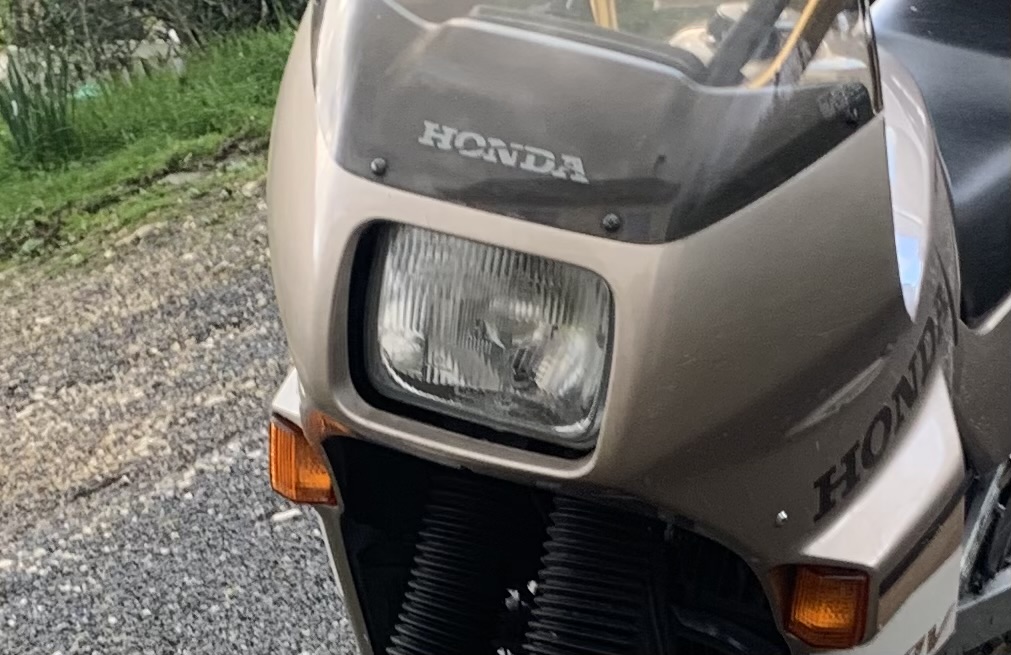

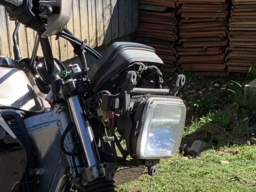

J’ai un jour entre le carénage de la bulle et le phare assez important.

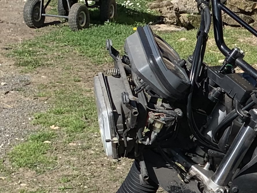

Après démontage et remontage, je n’ai pas trouvé la cause (il n’y a pas l’air de manquer de pièce et l’arraignée n’a pas l’air tordue).
Avez-vous des idées?
Merci d’avance.
Re: Jour entre carénage et phare
Il y a un (gros) joint en mousse... introuvable.
#14 :
Il faut remplacer par de la mousse autocollante vendue au mètre genre ça
