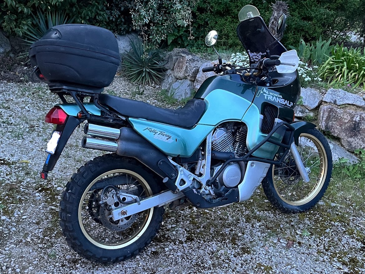

Comme je le disais dans ma re-présentation, je devais récupérer la moto d'un ami avec qui j'ai fait la Corse.
Et bien je suis allé la récupérer ce soir, et j'ai fait 30 km tout pépère après 3 grosses années sans rouler (avec vidange + filtre au préalable pour rassurer les ames sensibles :mrgreen: )
Quel pied de retrouver cette meule, le plaisir de flaner tout en souplesse, sans être tenté de rouler fort, surtout avec des anakee wild, bruyant et très vifs. Je ne suis pas sur qu'ils y restent même qu'ils soient neufs...quel plaisir d'anticiper l'allumage du cligno, qui s'allume de plus en plus vite au fil des km, quel plaisir de coincer le garde-boue avant sur un freinage un peu appuyé à cause d'une mamie qui pile, quel plaisir de retrouver un frein arrière. Enfin voilà, ça fait plaisir ... :love
Au programme :
- Changement du commodo gauche, car c'est tout de même super dangereux cette histoire de clignos...
- réfection de la selle, je n'ai jamais fait ça, on verra bien, j'ai trouvé une pseudo-housse sur wemoto, mais je ne sais pas ce que ça vaut, mis à part une trentaine d'euros
- purge des freins avant arrière, car le liquide est digne d'un lendemain de fêtes
- vidange du liquide de refroidissement car dans ma mémoire, l'aiguille ne montait jamais au dessus de l'espace entre le premier trait et la zone qui suit, le liquide a au moins 8 ans...
- nettoyage global pour la faire ressortir toute proprette
- redresser le guidon vers le tableau de bord
- Surveiller le suintement/fuite côté gauche du moteur, mais pour l'instant, c'est super clean
- Vérifier la non-tension de chaine :-D
- surement d'autres choses que je n'ai pas en tête pour le moment...
- puis rouler surtout !
Et voilà les 2/3 photos que j'ai fait en rentrant, la suite plus tard :
A bientôt :gloup

Mon pote avait vérifié l'axe au changement du kit chaine, il y a quoi...10.000 km ? Et il était en très bon état, donc c'est super !
Mais c'est pas ça qui va m'empêcher de mettre un pignon renforcé de @stefter en préventif :wink:

T'as pas besoin de 10000 km pour tuer un arbre de sortie de boite, et ta chaîne a l'air bien tendue, après c'est peut-être la photo qui est trompeuse...
Pour la tension de chaîne, faut que les 3 axes soient alignés (axe de PSB, de BO et de roue AR) sans que ça soit tendu comme un string

Pas d'inquiétude, je m'en occupe ce weekend :)
Idem pour la selle qui sera déposée ce soir chez l'amie d'un ami et refaite (et réhaussée de 2/3cm) pour lundi. :wink:

Pour la selle c'est fait, mousse refaite, imperméabilisant, et nouveau skai. Réhaussée d'environ 3 cm, quelle diff, je suis ravi.
