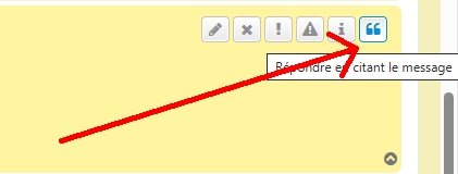

Une question pratique : je ne trouve pas comment mettre en sur lignage votre commentaire pour une réponse ?

Tu peux citer le message de la personne à qui tu veux répondre en te rendant dans son post et cliquant sur l'icone "quote" (citer en français), avec le symbole d'un guillemet qui se situe en haut et à droite. C'est la dernière de la liste.
Le texte apparait dans ton propre message de réponse entouré de balises [ quote ], et il te faut rédiger te réponse en dehors (avant ou après).
Ca donne un peu ce que tu vois dans ce message ci.
Tu peux également ne conserver entre les balises [ quote ] qu'une partie seulement du texte, en l'éditant.
