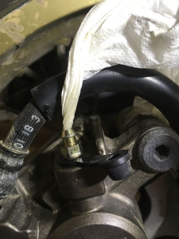

Autre astuce du père Dgero, "Le Drain du purgeur"
Drain après purge.JPG (58.22 Kio) Vu 498 fois
