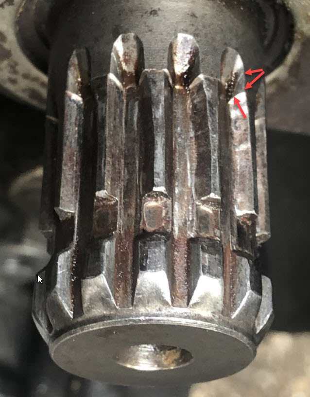

Il y a quelques semaines j’ai sorti le pignon “prothèse” pour verification et regraissage. Il a fait 5000 kms depuis que je l’ai monté et tout va bien (sur les dents du bord).
A l’installation
5000 kms plus tard.
Re: KKBike après 5000 kms
Côté intérieur, c'est difficile à dire si le KK-Bike va bien. On avait déjà eu une discussion là-dessus qq-part, mais je ne sais plus où.
Le seul moyen de voir jusque où il va côté intérieur serait
soit de faire une emprunte avec de la patte à fixe
soit de le monter sur un arbre démonté.
On voit quand même une emprunte neuve en bout des cannelures, si c'est lui, alors c'est pas mal du tout.
Mais pas sûr, car c'est déjà bien marqué pour 5000 kms ...

Je pense plutôt à un reflet, parce que la cannelure d’avant sur la partie du fond est intacte et donc le pignon porte davantage sur elle.
De plus le pignon est intact Image
Quant à prendre une nouvelle empreinte je n’avais pas réussi à le faire proprement à l’installation (mastic…) mais je réessairai…
