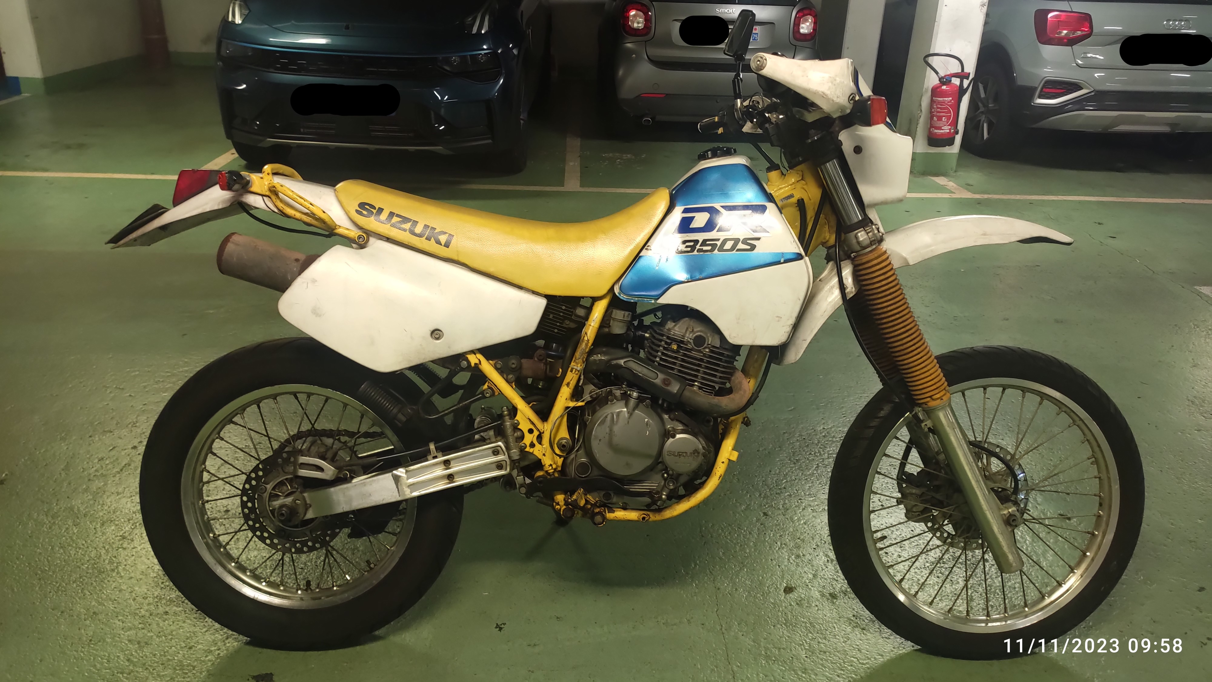

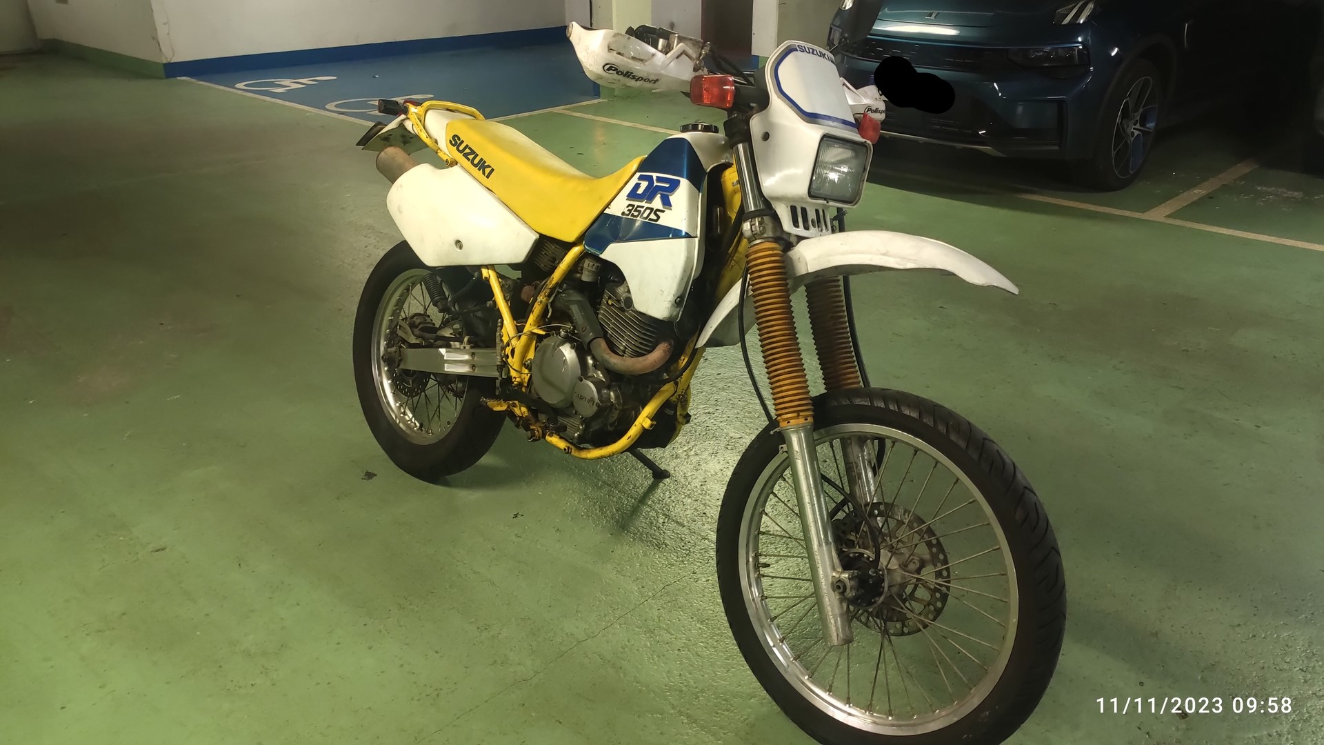

Voici quelques photos de la moto à sa réception :

Avant cela, un peu de contexte effectivement :
Comme dis plus haut, elle a été achetée comme moto " projet " ( i.e il y a du taf ) car l'ancien propriétaire n'était pas spécialement soigneux ni compétent, à tel point qu'elle nous a lâchés 10 bornes après l'achat comme précisé.
Donc oui pour si peu de bornes elle est relativement attaquée mais rien de catastrophique non plus. La rouille n'est que superficielle. L'électricité est douteuse par ailleurs.
Mais qu'à cela ne tienne, nous allons refaire une moto " neuve " et ce sera très bien ainsi.
Le projet avance bien, elle est actuellement entièrement en pièces et on commence à recevoir les pièces, chose qui va dicter le rythme du projet.
Constate par toi même ( elle a pris de la hauteur :lol: ) :

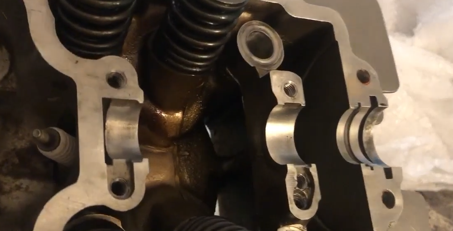

On a eu droit à des surprises de ce style par exemple :?: :
Culasse fissurée
Culasse fissurée
Vous avez déjà vu ça ?
Modifié en dernier par ZefZef le 23 nov. 2023, 22:36, modifié 1 fois.
Re: Suzuki DR 350 S / SE : Restauration complète
Les motos Parisiennes sont souvent bien crasseuses.
Pour la culasse, les possesseurs pourront en dire plus, mais je crois que ce sujet est récurrent :pasmafote

Et qu'est-ce qui explique ces fissures de culasse? (comparable aux RFVC alors...) :shock:

..faut reconnaitre qu' il n'y a pas beaucoup de matière entre les soupapes, et la bougie.. aie aie !!

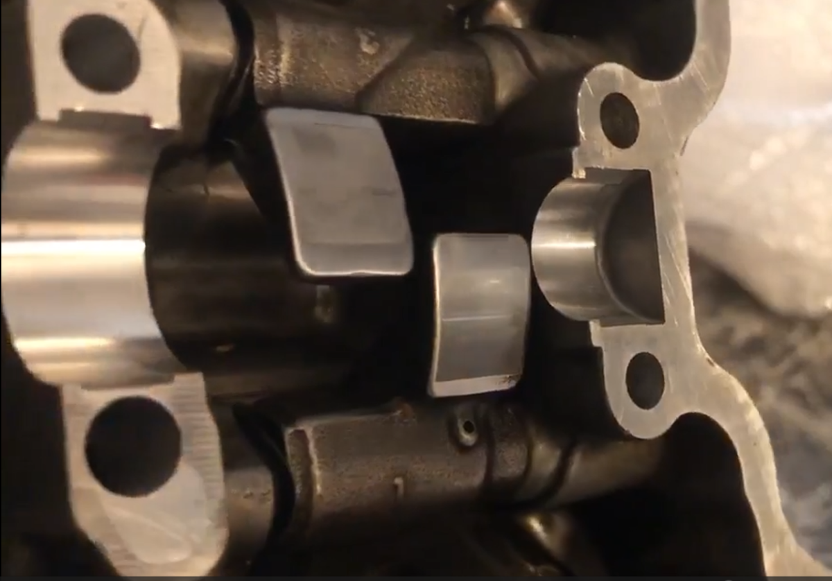

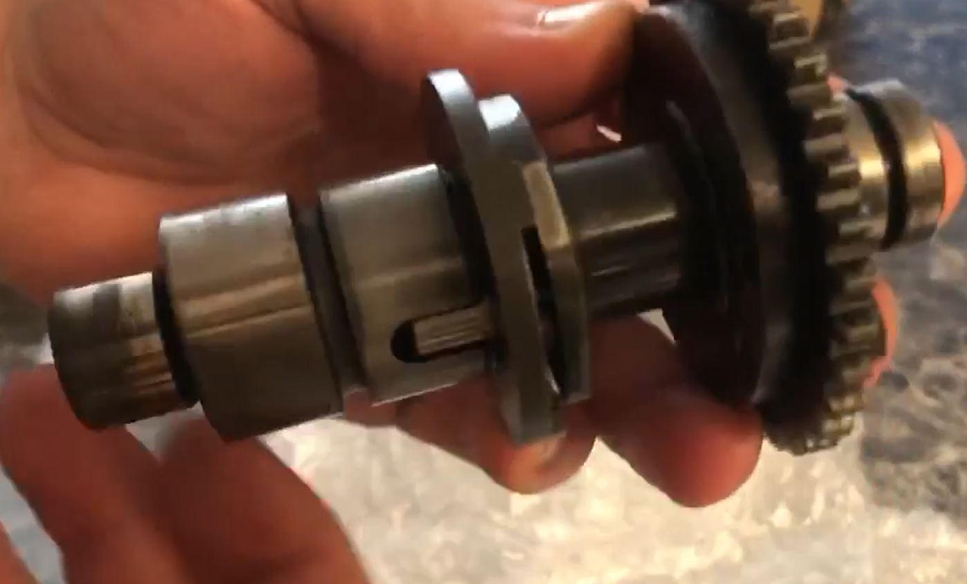

Voyez par vous mêmes l'état du moteur après l'évènement :
Piston rincé
Piston rincé
Palier rincé
Palier rincé
Couvercle rincé
Couvercle rincé
L'aventure s'arrête ici pour ce haut moteur malheureusement :cry:

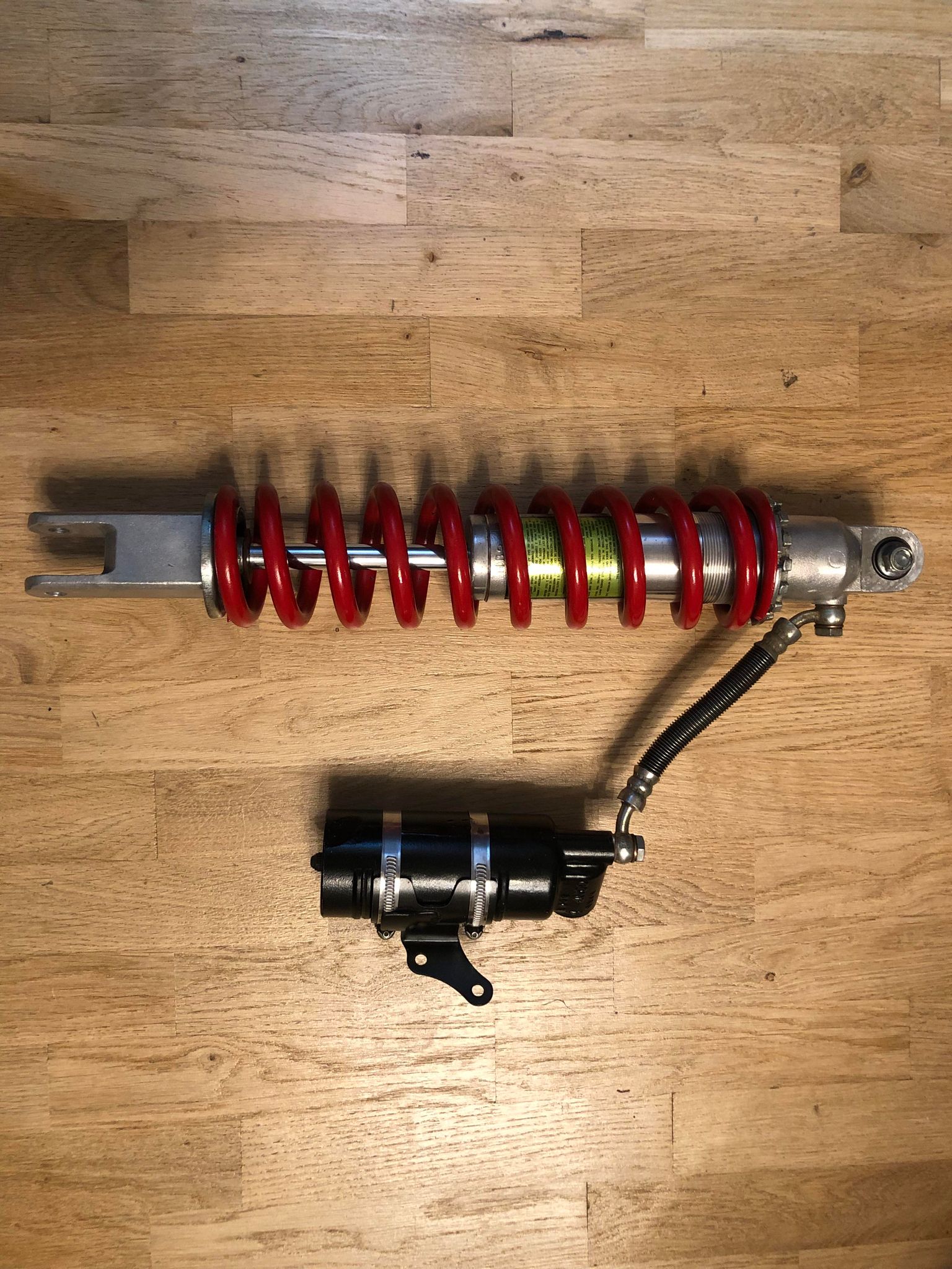

Mon comparse s'est occupé de la suspension arrière :
Amortisseur avant démontage
qui passe par l'étape
Amortisseur en pièces
pour repeindre le ressort
Ressort rouge = + 5 chevaux
et la bombonne
Bombonne repeinte
Bombonne repeinte
Bombonne repeinte.PNG (1.65 Mio) Vu 4425 fois
On remonte l'ensemble après avoir vernis, étape qui viendra quand toutes les pièces seront peinte étant donné que le verni est bicomposant.

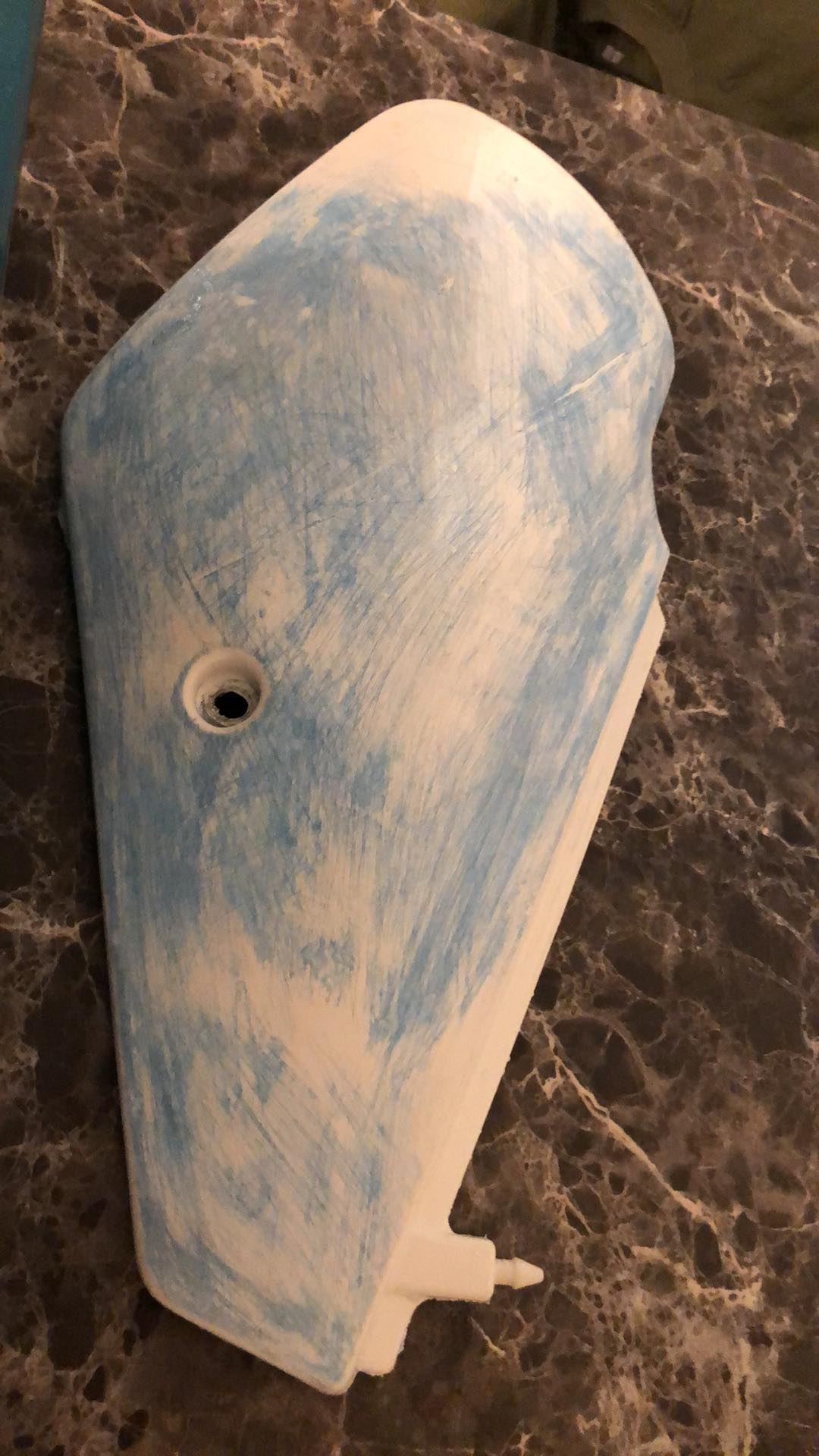

Enfin, un cache latéral a été repeint dans se teinte Gris Imola métallisé, qui sera aussi la teinte du réservoir et de la tête de fourche en particulier.
Ponçage :
Cache poncé

Cuisson du ressort
Cuisson du ressort
Le tout a été rassemblé provisoirement ( je ferai un passage vidéo ) et cela donne :
Amortisseur rassemblé

Bonsoir à tous,
Je vois que ça ne vous fait pas beaucoup d'effet donc je vais en rendre quelques uns jaloux avec ces pièces qu'on vient de recevoir ( devinez le prix du lot svp ) :
Culasse
Culasse
AAC
AAC
Couvercle de culasse
On attend de recevoir quelques dernières pièces pour le moteur et on pourra bientôt le refaire.
Entre temps, on avance surtout sur les peintures car il y a beaucoup à faire à ce niveau et on vidangera la fourche ce week end dans la foulée de sa peinture.
Calou66
Messages : 704
Message par Calou66 »
:popcorn :popcorn
Suis en place, pas trop l'occasion de me connecter en ce moment mais je vais suivre avec intérêt, des videos en plus c'est chouette.
Elles ont l'air plus que nickel tes pièces. Le prix ? Aucune idée du marché Ricain... :pasmafote
Régale nous !!
Messages : 49783
Elles ont l'air nickel !
Le prix... Aucune idée mais ça doit être peanuts si tu as l'air aussi content :)
