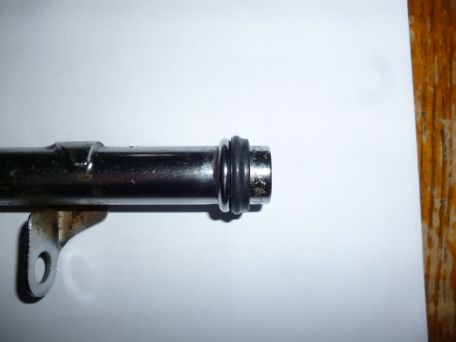

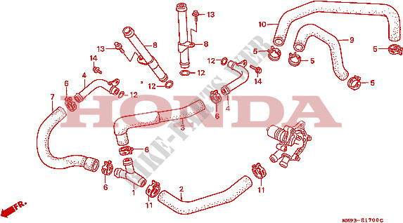

Concernant les joints toriques repère 12, je n'ai pas trouvé le sens de montage, ni dans la RTM, ni dans le manuel d'entretien constructeur. Et pourtant, munis d'un bourrelet, ils ont forcément un sens.
Vu sur la photo, j'aurais tendance à les monter dans ce sens là, bourrelet contre bourrelet mais je n'en suis pas sûr. Pourrais-je avoir confirmation ou infirmation !

oui c'est ce sens!
tu montes a la graisse pour pas le coincé dans la culasses et c'est bon!
