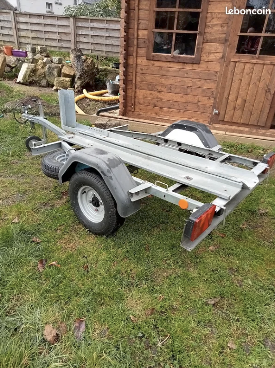

Je dois la ramener sur une remorque et le vendeur me dit de faire attention que celle-ci soit assez longue, car cela avait été juste juste pour lui quand il l'avait acheté.
J'ai trouvé une remorque à louer avec une longue de rail de 2m10. Est-ce suffisant selon vous ?
J'ai trouvé un empattement à 1505mm mais je doit prendre en compte aussi la dimension de la roue avant aussi et je n'arrive pas à trouver les dimensions sur internet.
Merci de votre aide.

La roue avant c'est facile, 21 pouces divisé par deux à la louche soit 53/2 = 26 cm
Par le bloque roue avant en bout de rail n'a pas l'air très costaud, attention avec le poids de la moto et la tension des sangles.

Il faut que je prenne en compte l’intégralité de la roue avant et pas que le point d’appuis pneu ?
Donc ça ferait 1505+530 = 2035mm pour un rail de 2100.

Ma T@ rentre juste ds ma remorque bagagère de 2,15x1,2m: je peux fermer la ridelle.
Pour celle de ta photo, as-tu regardé la plaque constructeur ?
Quelle est la charge admissible ?

C'est une plaque aposée sur la remorque indiquant entre autre le poids total que tu peux charger dessus. Mais à vue d'œil ça ressemble à une PM1 de Norauto, faite pour transporter une moto sans soucis.
Fais juste attention à ce que les roulements et les roues ne présentent pas de bizarrerie: Les pneus des remoques durent longtemps et parfois sont craquelés, durcis, déformés. Attention aussi à la bonne pression.
Les feux doivent être fonctionnels bien sur.
Comme dit marc, le sabot qui a été ajouté au bout pose un peu dans le vide, vérifie au moins qu'il soit bien boulonné. Et pour le sanglage, fais ça minutieusement, 4 sangles c'est bien.
C'est con mais ... vérifie que tu as de quoi démonter les écrous de roue avant de partir ;)
Bon voyage \o/

Non ! Empattement + 1/2 diamètre de roue + hauteur pneu donc 1505 + 260 + 60 (à vue de nez) = 1825.
Ça passe mais ça débordera bien à l'arrière (dans les 30-40 cm).

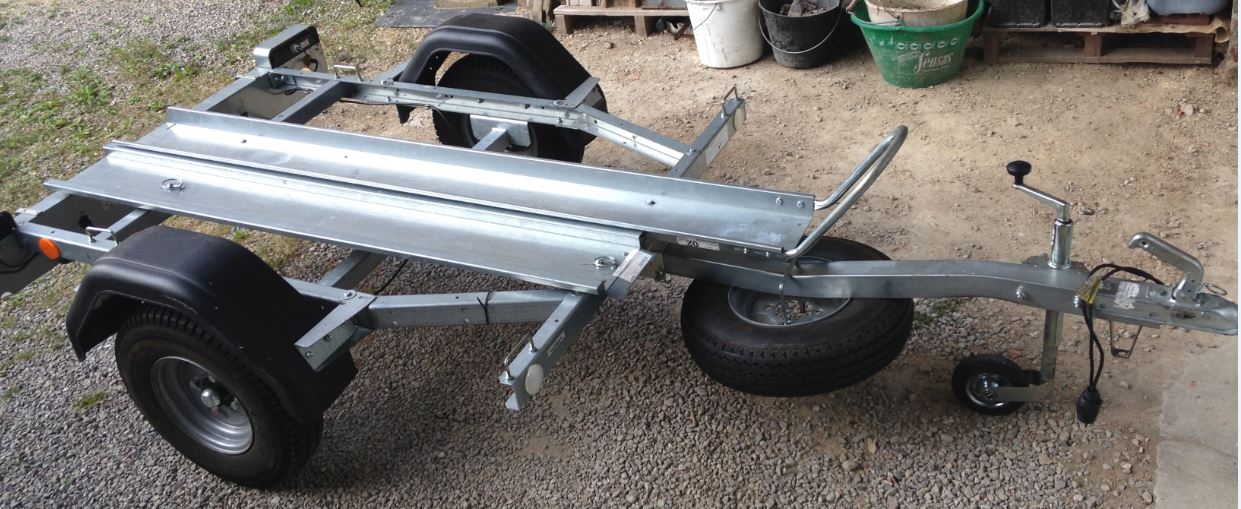

Normalement ta remorque est une TRIGANO charge admissible 350 kgs, pour une Transalp c'est bon.
Le seul paramètre, c'est la butée de roue avant. On ne voit pas bien ou elle s'arrête au niveau du timon.
Il y a pas mal de perçages, c'est peut-etre réglable, mais c'est le paramètre qui peut te faire Ch..r.
Sinon, ça donne çà, comme tu peux le voir, la roue avant est à 80% sur le timon.
Sur la 2ème photo, j'avais rajouté un plancher mais c'est bien la même remorque :ouioui
Comme évoqué, il est toujours utile d'anticiper, c'est pas le tout d'avoir une roue de secours, il faut pouvoir lever (cric bouteille et cales), caler (chandelle)et desserrer (croix)

Oui, c’est aussi la butée qui me fait peur car elle est très à la verticale, du coup, ça risque de reculer la moto sur la remorque.
