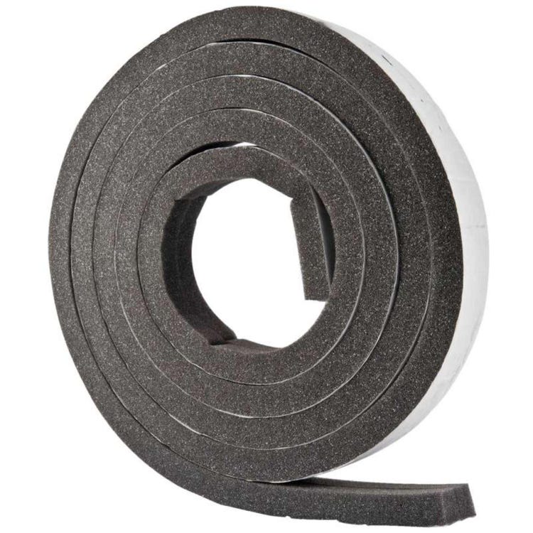

Vu l'épaisseur du n°14, oublie le sika qui est un joint colle.
Il faut de la mousse autocollante genre 1 cm d'épaisseur comme l'exemple de Titi.

J'opterais plus sur un joint d'origine en occasion si et seulement si l'encombrement, la forme du phare à led est identique et le permets.
Pour la mousse autocollante, je suis partagé
, elle va se dégrader relativement vite, elle va retenir l'humidité et peut etre oxyder la parabole du phare, enfin le phare à led est peut etre 100% plastoc
, ce qui annulerait cette réflexion...
Je n'ai pas en tête le montage de ce joint et comment il est maintenu (je pense enfilé serré sur la parabole ou cerclage du phare
), mais une autre alternative pourrait être d'en découper 1 dans une plaque de caoutchouc épais.

Merci pour vos réponses, j'avais pensé effectivement à la mousse d'étanchéité pour fenêtres, ça me semble léger. Je vais voir si je peux en fabriquer un comme le suggère Dgero, peut-être aller voir dans une casse voiture récupérer des joints de portière ou pare-brise. En fait je voulais savoir si d'autres personnes ont été confronté à ce problème. Si ce n'est pas étanche, en cas de pluie, l'électricité peut prendre chère!!!

Il faut que ca soit suffisamment mou pour épouser la forme intérieure de la tête de fourche.
