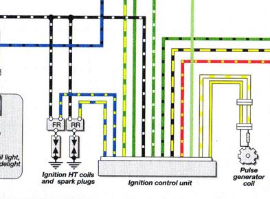

J'ai un doute suite à une déconnexion d'une bobine quand au sens des 2 fils du primaire
J'ai le fil (bleu jaune) qui va sur la cosse à embase verte du primaire de la bobine , est-ce normal ? et donc le noir blanc qui va sur l'autre cosse
Y-a t-il une polarité
Est-ce la même chose pour les 2 bobines ?
Si quelqu'un avait la gentillesse de vérifier sur la sienne, ce serait sympa

Il me semble de mémoire, sauf erreur de ma part, que la couleur de la cosse femelle (le fil) est de la même couleur que l'embase de la cosse mâle sur la bobine. Je les ai démontées déja 100 fois et je n'ai jamais eu de doute au remontage, il doit donc y avoir un moyen de ne pas se tromper..
Re: HELP embase verte cosse bobine d'allumage transalp 600, c'est le + ou le -
30 mars 2023, 17:24
Les noir/blanc sont les masses donc sur le "vert".
Pas forcément sur une 90 c'est le vert/jaune la masse
Branchement bobines Transalp 600.jpg (111.4 Kio) Vu 558 fois
Modifié en dernier par marcopolo le 31 mars 2023, 10:28, modifié 1 fois.
bhin non, c'est une 96 à TCI , que deux bobines , et donc autre code de couleur
donc la solution ? prendre le repère sur l'autre bobine , sa petite soeur
