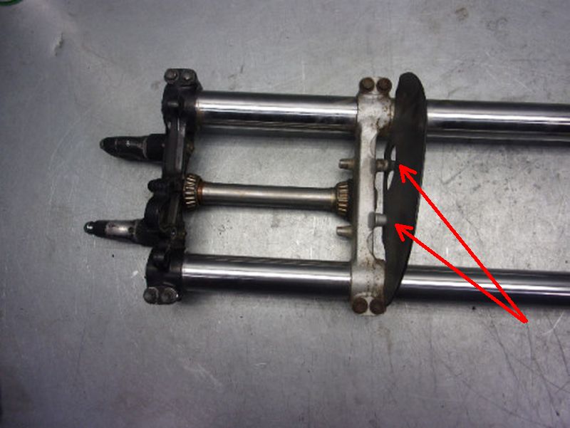

Il y a deux fixations sur le T de fourche prévue pour la plaque anti remous d'air, on peut y fixer un garde boue haut, mais je n'ai jamais aimé, soit ça crée des vibrations, soit ça morfle en cas de chute, et le GB finit par se barrer. Il faudrait 4 fixations, c'est d'ailleurs, sauf erreur le standard pour ces gardes boue sur les motos qui en ont d'origine c'est 4 vis.
il me semble avoir vue une fois que goffi workshop fait ce genre de plaque ! qui ce fixe sur le T et permet d'avoir 4 fixation

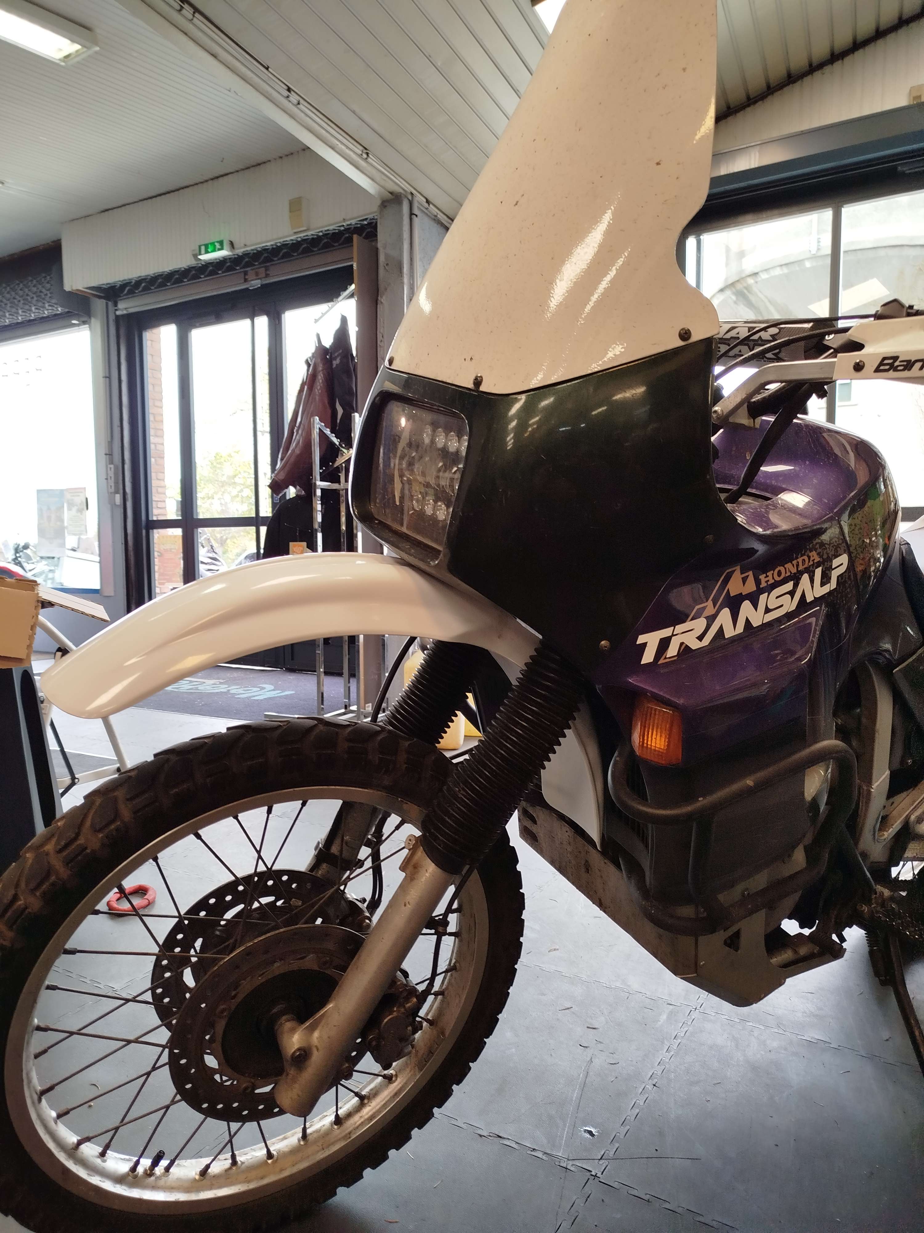

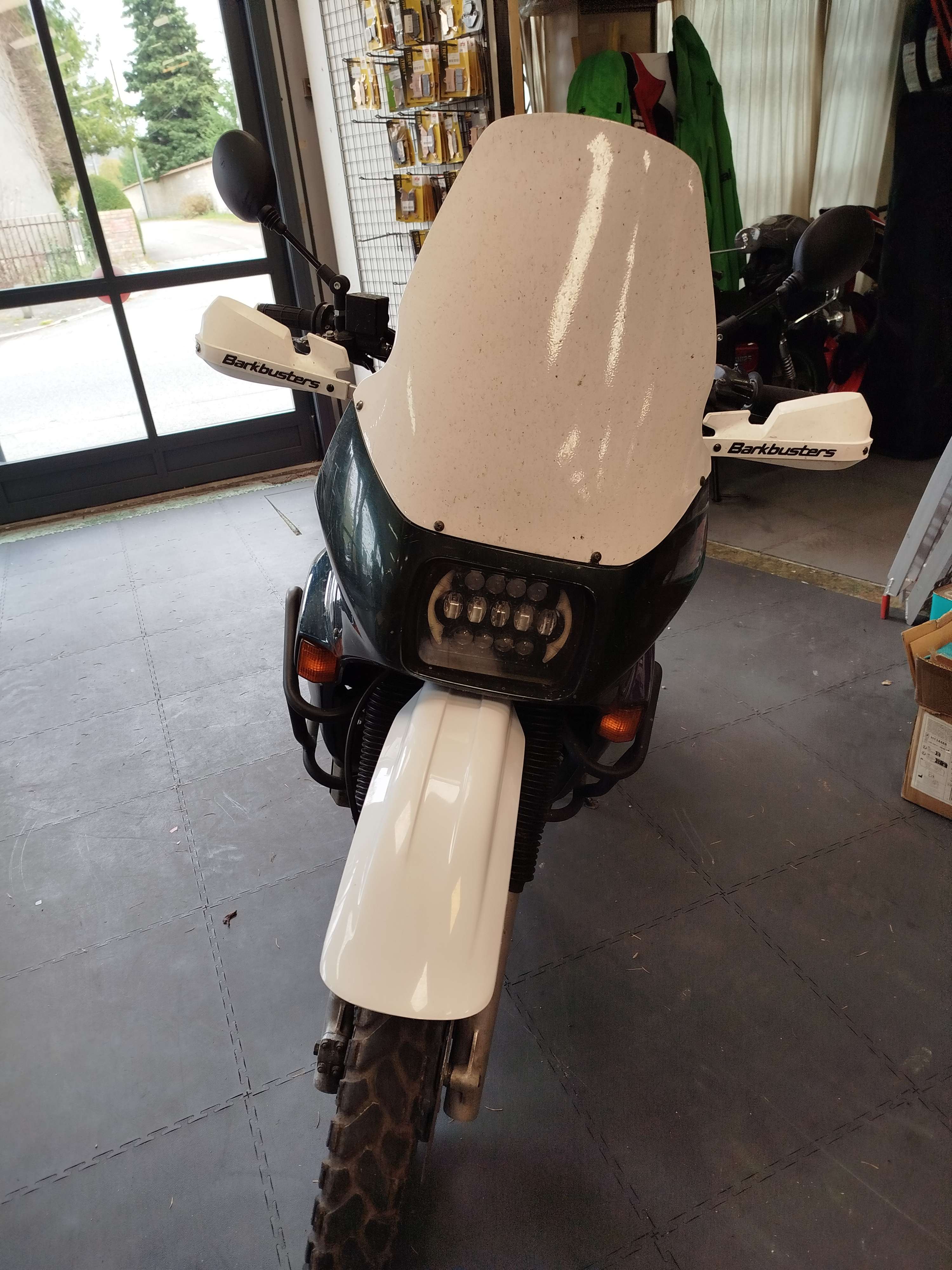

Image[/media][/img]Salut a tous j'ai fait le montage avec un té de XLM , ça passe nickel juste les butée qui ne bute plus une soudure ou perçage plus vis et c'est bon , un garde boue adaptable de cr , obligé de le percé en avant avec mes crash bar mais sinon rien de bien compliqué,
pour ce qui est du rigidificateur de fourche même sur des très gros freinage je n'ai senti aucune différence
jean marc 40
Messages : 2037
Localisation : villenave 40
Re: Quel garde boue position haute sur 600 Transalp ?
Message par jean marc 40 »
j'aime bien , c’est équilibré
