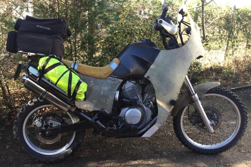

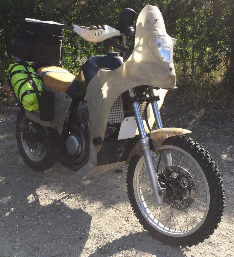

Depuis le temps j avais zappé de mettre une tite photo de la bestiole ...
Faut pas s attarder sur la finition brute du truc mais l ensemble est en place et fonctionnel. Et a chaque sortie la couleur change ce qui est finalement un atout pour ne pas se lasser de la deco ! :-D
Reservoir d origine et ... c est tout !
La selle est en preparation, une fourche un peu plus sympa viendra a l occase...
Au plaisir, :wink:

C'est clair que c'est spécial niveau esthétique, mais comme tu dis, c'est pas le but.
Beau travail, tu peux nous détailler tout ce que tu as fait? Je vois des excroissances et des ouvertures ... mais c'est pas toujours clair.

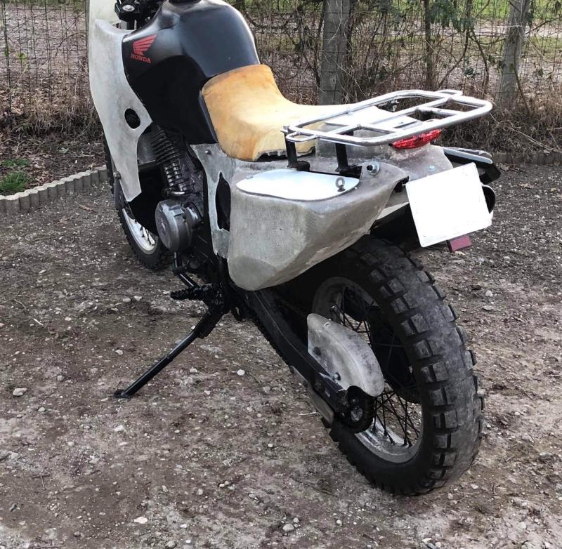

Pour detailler un peu...
Selle raccourcie pour pouvoir installer la bagagerie "dans" l empattement de la moto au dessus de l axe de roue arriere.
Dans la sacoche noir = matelas, popotte, vetements et en haut... duvet-serviette. La bagagerie bascule pour acceder a un autre compartiment (compresseur et outillages specifique)
A droite, Tube de fuite echapement et silencieux descendus pour pouvoir installer un support costaud au dessus = Tente, demonte-pneus, bequille. Et ca protege le silencieux en cas de chute.
A gauche, valise maison en fibre avec acces rapide au filtre air = huile, LDR, rechaud, outillage habiuel, cables demarrage maison (ca peut servir !), flotte et 3 conneries.
Sous la selle = 2 Chambres a Air, kit electricite, gants...
A l avant sous le phare, 1 compartiement pour trousse hygiene et secours + 1 compartiement "petits creux" et clopes
Enfin sur le guidon rehaussé, support telephone, sangle (ca sert aussi !) et une gourde
La moto est rehaussee de +4 environ avec sabot costaud fermé avec tole alu.
Demul finale en 14x49
Je vais prochainement ajouter des additionnels pour pouvoir pousser un peu plus les virees hivernales
Voilou !

Avec tout ce barda ca reste gerable pour s amuser, pas trop mal equilibré, jai pas de comparaison mais je suis serein... D ailleurs je roule constament avec le chargement complet ! Selle creusee pour poser les pieds en toute circonstances...
Cote moteur, le 600 est tres souple, ronronne a bas regime sans sourciller. Avec une demul revue (et tirage raccourci aussi) il gagne en peps et ca evite d etre en 1ere dans le "lent". Pour le pneu arriere, essai avec le E09... C est bien mais pour le sable/gras je vais essayer autre chose au prochain !
Quant a la position, roulant 90% du temps debout, la rehausse guidon et cintre quasi droit apporte un meilleur feeling... j aimais po bien le guidon origine.
La suite au gré des virées !

Et ça résiste mieux à la gamelle que l'alu ou le souple ta valise ? Ya une armature ?
Faut que j'essaye le guidon droit sans silent bloc.
Kev
Messages : 30
Enregistré le : 29 janv. 2023, 19:03
Localisation : SALLES
Re: [33] Pour gouter aux pneus tétines !
Message par Kev »
Alors de mes tests perso (!!), rien n a bougé. La fibre pour cela est pas mal. Les formes en elles-même se suffisent pour la solidité de l ensemble (fixations en 4 points a la moto). Et les galbes evitent de mettre trop d epaisseur de fibre = reste souple aux endroits critiques pour un poids de 2-3kg
Bien sur, une glissade de 50m sur le goudron va lui faire mal... Mais en off-road... Je voulais rien qui depasse du guidon, et rien qui "branle" en roulant !
